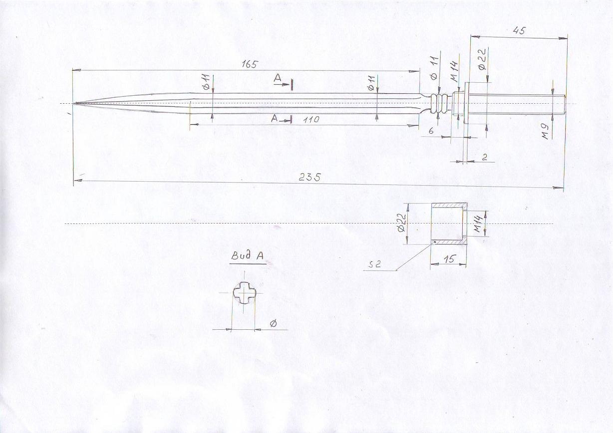

СообщениеДобавлено: Пт окт 22, 2010 13:31
Братцы!
Вот задачка оказалась не из простых! На выходе оказалось только четыре варианта:
1. "Цоколь лампочки"
2. Кортик
3. Резьбовое соединение.
4. Магнит.
Первые два варианта в начальном сообщении были. Резьбовое уже раньше обдумывал (не стал выкладывать чертежик, так как резьба показалась, как уже писал, не очень эстетичной). Остается магнит.
Неужели тупик?!
клинок.JPG [ 86.29 КБ | Просмотров: 17513 ]

не совсем понятно вводное техзадание,вы конструируете нож под именно круглые ножны?Если в итоге будет ( чисто теоретически!) трость с евроклинком внутри,то вариант " цоколь лампочки" считаю оптимальным.
volunt2er
 Заголовок сообщения: Re: Замок на ножнах. Неужели тупик?
СообщениеДобавлено: Пт окт 22, 2010 14:25
volunt2er писал(а):
Тема такая, необходимо чтобы клинок не выпадал из ножен (ножны в сечении круглые).
Совершенно верно, ножны круглые. Про цоколь и я думал, что оптимально, но народ говорит, что могут быть еще варианты, а вот какие..... вопрос?
