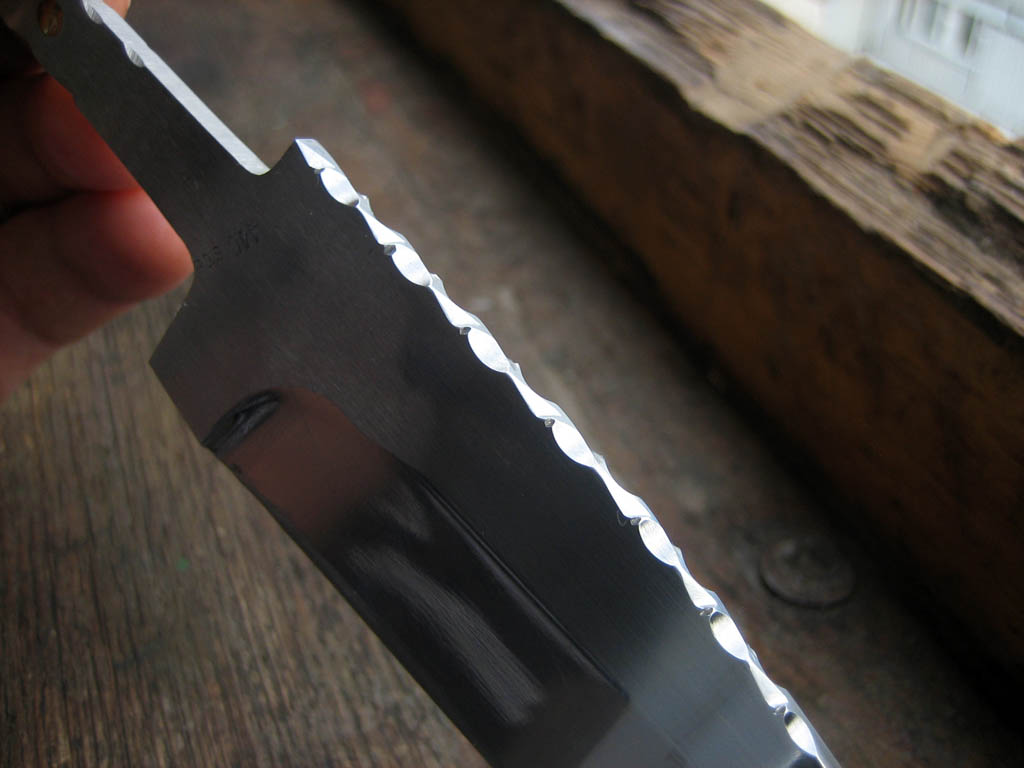

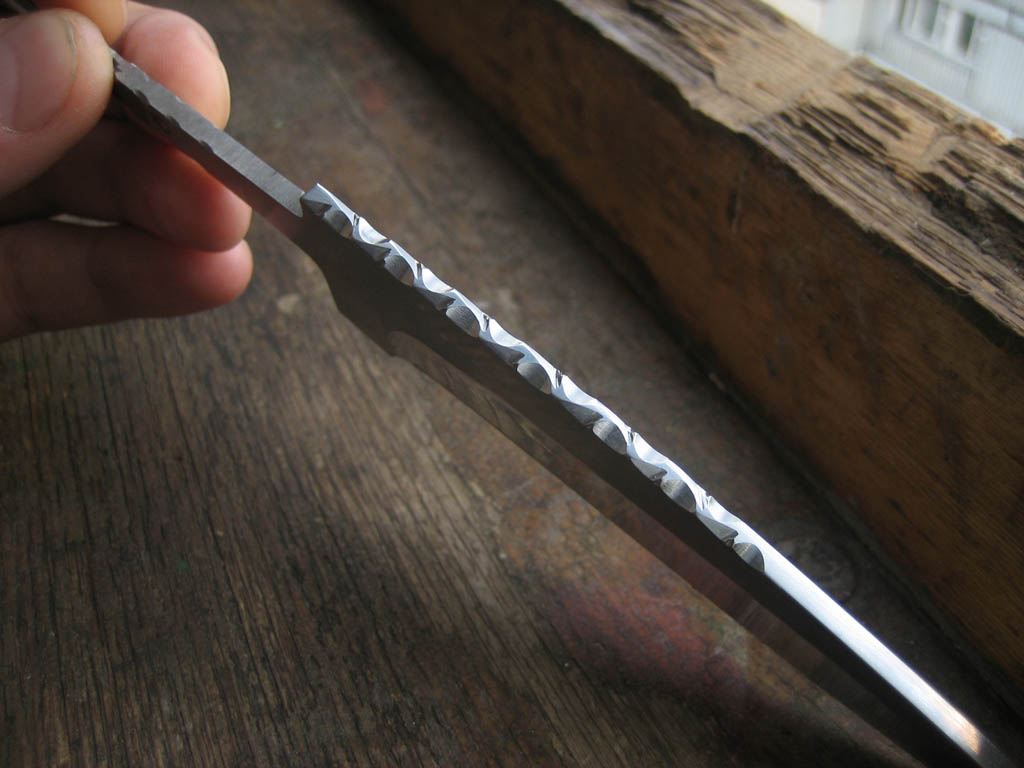

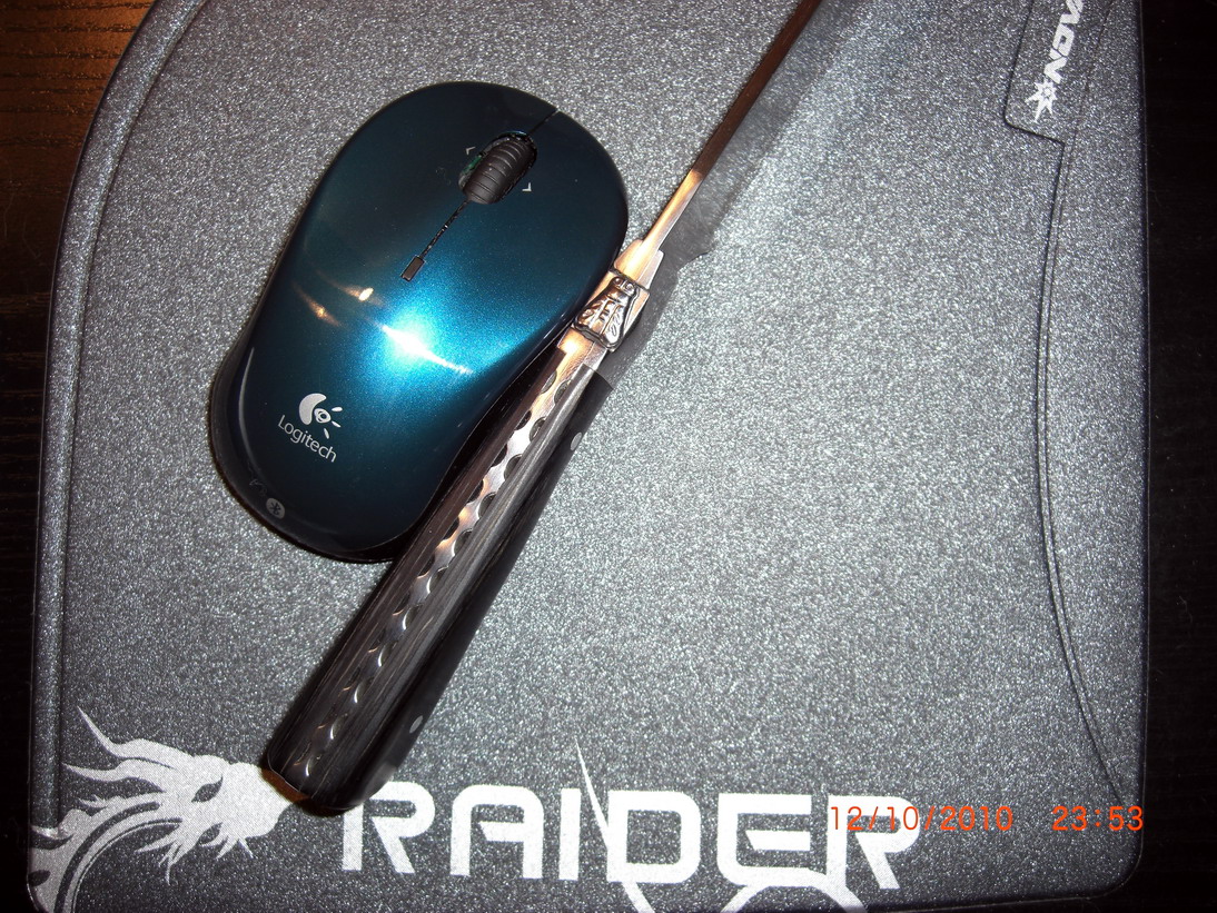

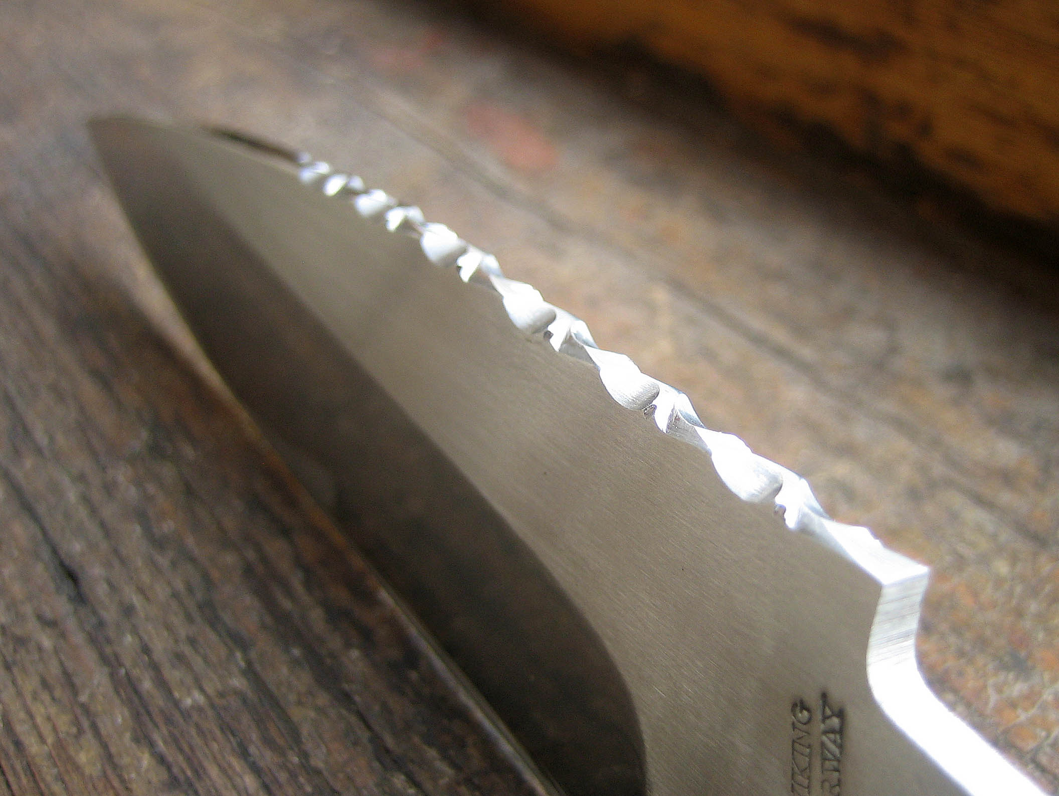

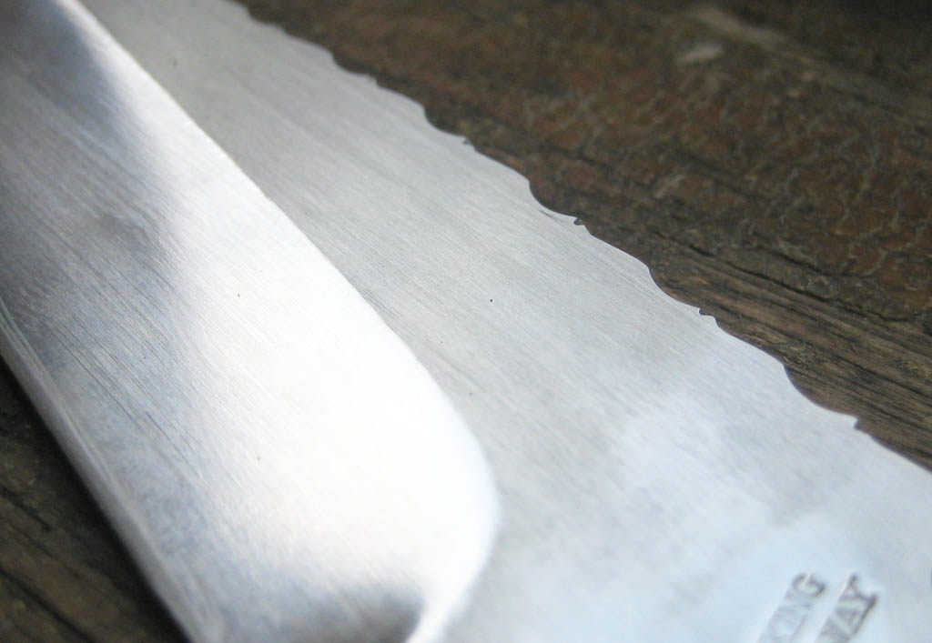

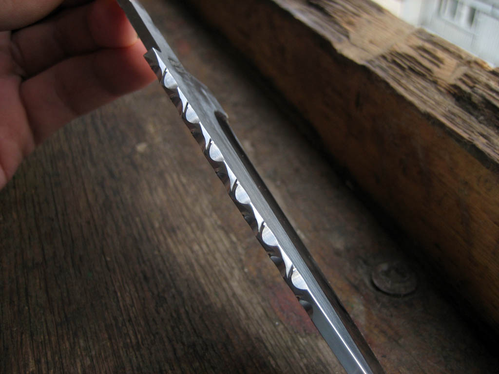

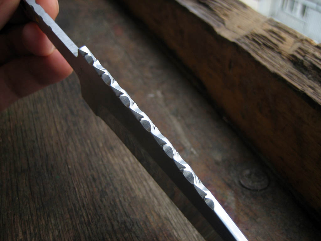

Доброго дня коллеги!
Давно хотел попробовать,все руки не доходили.
Оказалось довольно не сложно,делалось надфилями и дремелем,насадки камушки,алмаз и полировочные.
Важна точная разметка,и нужно четко представлять,под каким углом держать инструмент,от этого форма рисунка зависит сильно.Хорошее освещение еще нужно,сначала делал в комнате,накосячил и перебрался на балкон.дело сразу пошло быстрее.Вообще занятие довольно увлекательное.Фотографировать трудно.

Эта кошка даст фору многим более именитым зверям,440с из старых партий,нравится мне очень,да и от исходника там уже маловато осталось )))

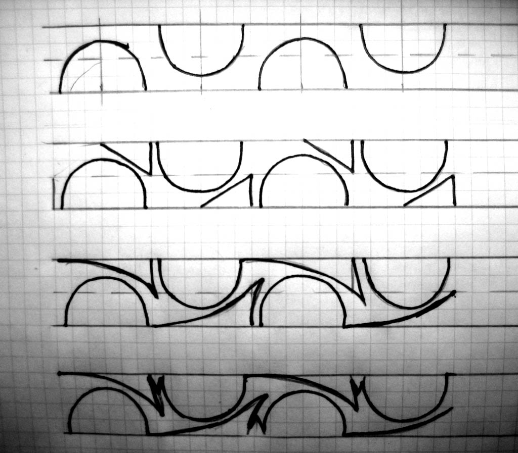

СообщениеДобавлено: Вт окт 12, 2010 15:40
примерно так
Потренироваться можно на куске сосновой доски,ножом,будет все понятно.
по концовке нулевкой пальцем скругляем все острости.
IMG_0971.jpg [ 123.91 КБ | Просмотров: 11256 ]

 Заголовок сообщения: Re: Файлворк.Пробую.
СообщениеДобавлено: Вт окт 12, 2010 15:46
Спасибо огромное так гораздо нагляднее, дизайны Файлворков выбросил в теме "В помощь ножеделам и всем мастерящим - видео, книги" может пригодится

СообщениеДобавлено: Пт окт 29, 2010 22:35
Артём,на фото,в нижнем левом углу - колено или рука?
Масштаб никак не пойму.
СообщениеДобавлено: Пт окт 29, 2010 22:52
желеска от Пингвина - р6м5 5 мм обух ..
Мсье Бамбр мазохист? :mrgreen: а рисочки полировать будем? ))))))))))))))
СообщениеДобавлено: Сб окт 30, 2010 8:27
это рука моя левая и палец на ней
Теперь понял :oops:
