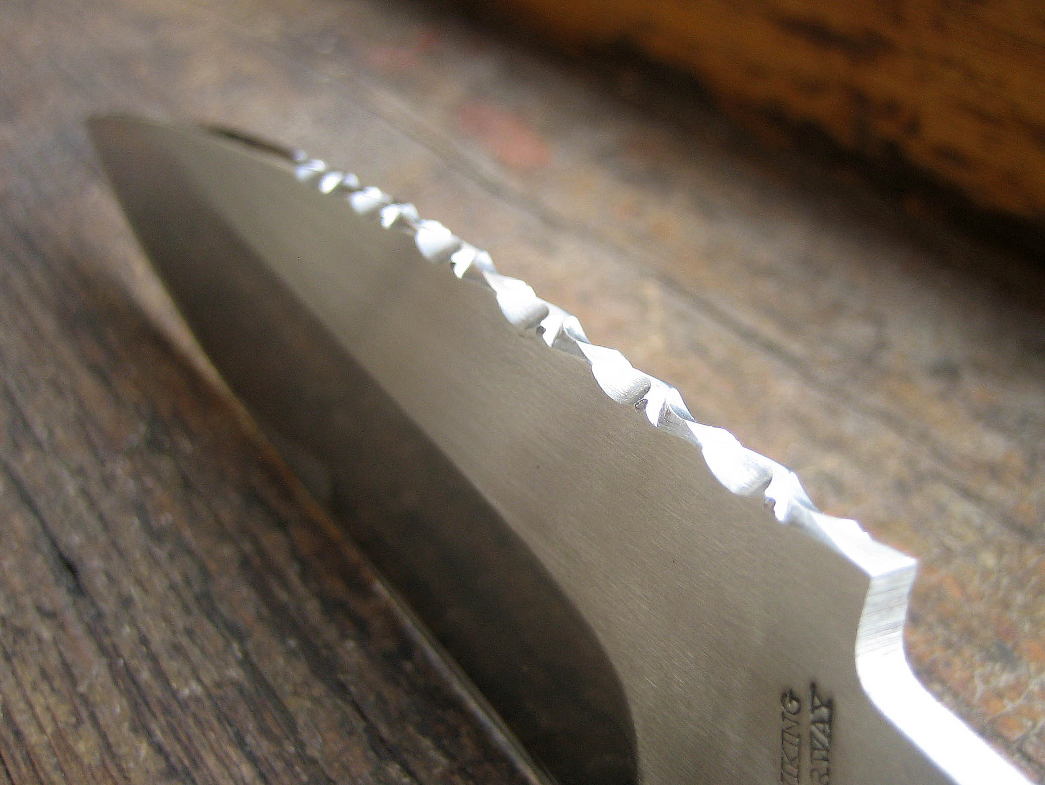

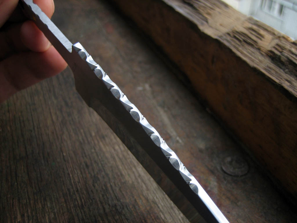

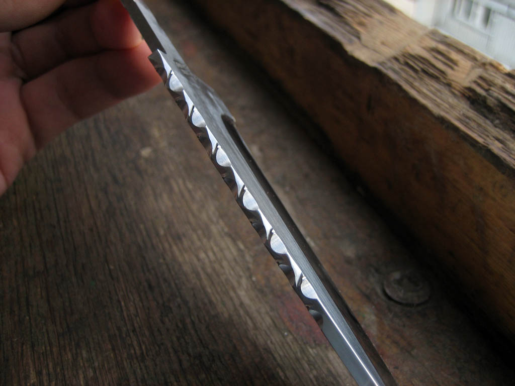

Доброго дня коллеги!
Давно хотел попробовать,все руки не доходили.
Оказалось довольно не сложно,делалось надфилями и дремелем,насадки камушки,алмаз и полировочные.
Важна точная разметка,и нужно четко представлять,под каким углом держать инструмент,от этого форма рисунка зависит сильно.Хорошее освещение еще нужно,сначала делал в комнате,накосячил и перебрался на балкон.дело сразу пошло быстрее.Вообще занятие довольно увлекательное.Фотографировать трудно.

Андрей...На кошках тренируешься? :mrgreen: викингнорвей
Отлично получилось. 8)
 Заголовок сообщения: Re: Файлворк.Пробую.
СообщениеДобавлено: Вт окт 12, 2010 14:07
Эта кошка даст фору многим более именитым зверям,440с из старых партий,нравится мне очень,да и от исходника там уже маловато осталось )))
