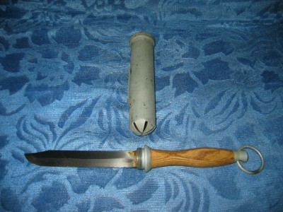

Гр Егори писал(а):
Врядли принцип цоколя автомобильной лампочки пройдёт в ножнах
На старых водолазных ножах такой принцип применялся. Но неудобно, согласен.
Можно посмотреть здесь. http://www.divingheritage.com/knifesengland.htm
И вот ещё:
нож1.jpg [ 188.07 КБ | Просмотров: 18176 ]
нож2.jpg [ 189.6 КБ | Просмотров: 18176 ]

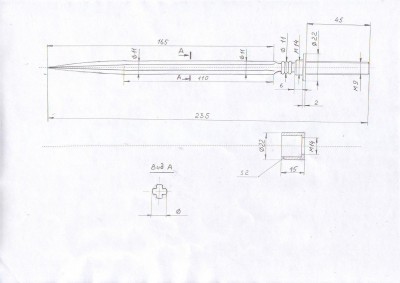

Братцы!
Вот задачка оказалась не из простых! На выходе оказалось только четыре варианта:
1. "Цоколь лампочки"
2. Кортик
3. Резьбовое соединение.
4. Магнит.
Первые два варианта в начальном сообщении были. Резьбовое уже раньше обдумывал (не стал выкладывать чертежик, так как резьба показалась, как уже писал, не очень эстетичной). Остается магнит.
Неужели тупик?!

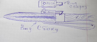

Бросить свои пяцъ копеек, чтоли...впринципе вариации как у Артёма, тока проще. :roll:
вот накарякал . :mrgreen:....думал найду тему, с таким замком, она была в барахолке....но не нащёл...примерно так было. :?
IMG_0001.JPG [ 259.68 КБ | Просмотров: 18040 ]
Нажимать кнопку на ножнах не так удобно как со стороны ножа (при одноруком открывании палец будет перекрывать отжимающуюся часть, т.е. мешаться при открытии замка). Зато нож без замка (т.к. замок на ножнах) должен быть более удобен в работе.
Имхо интересный вариант.
 Заголовок сообщения: Re: Замок на ножнах. Неужели тупик?
СообщениеДобавлено: Пт окт 22, 2010 17:18
Кстати сказать, если в ножнах снизу перусмотрительно поставить пружину, то этот вариант, ваще идеален :wink:
