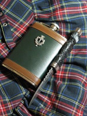

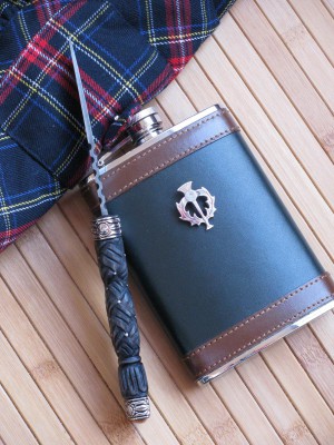

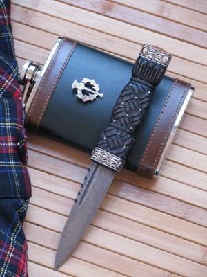

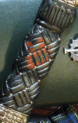

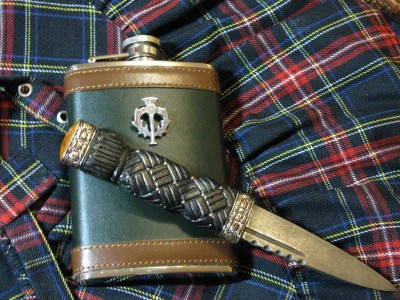

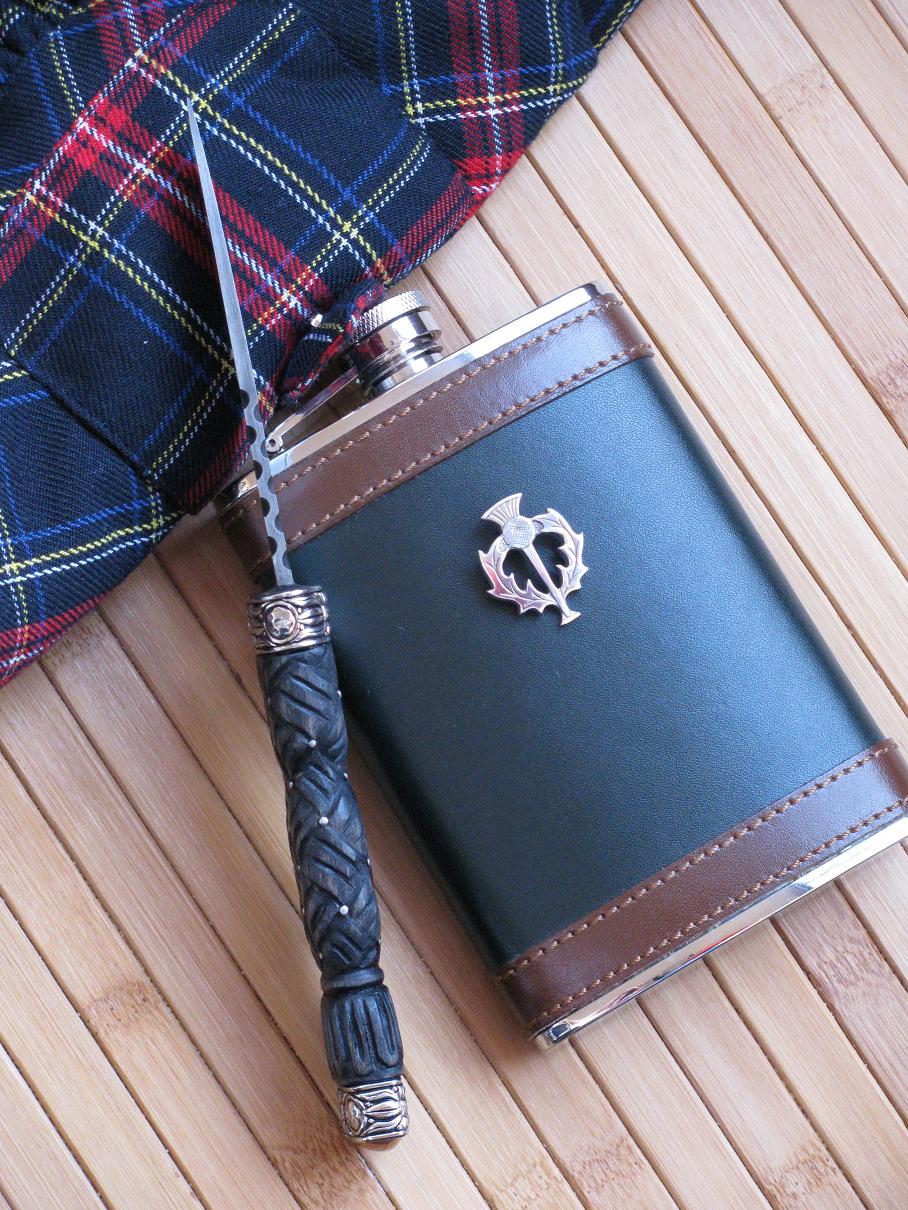

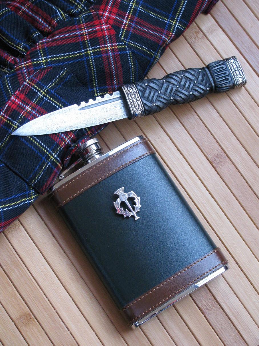

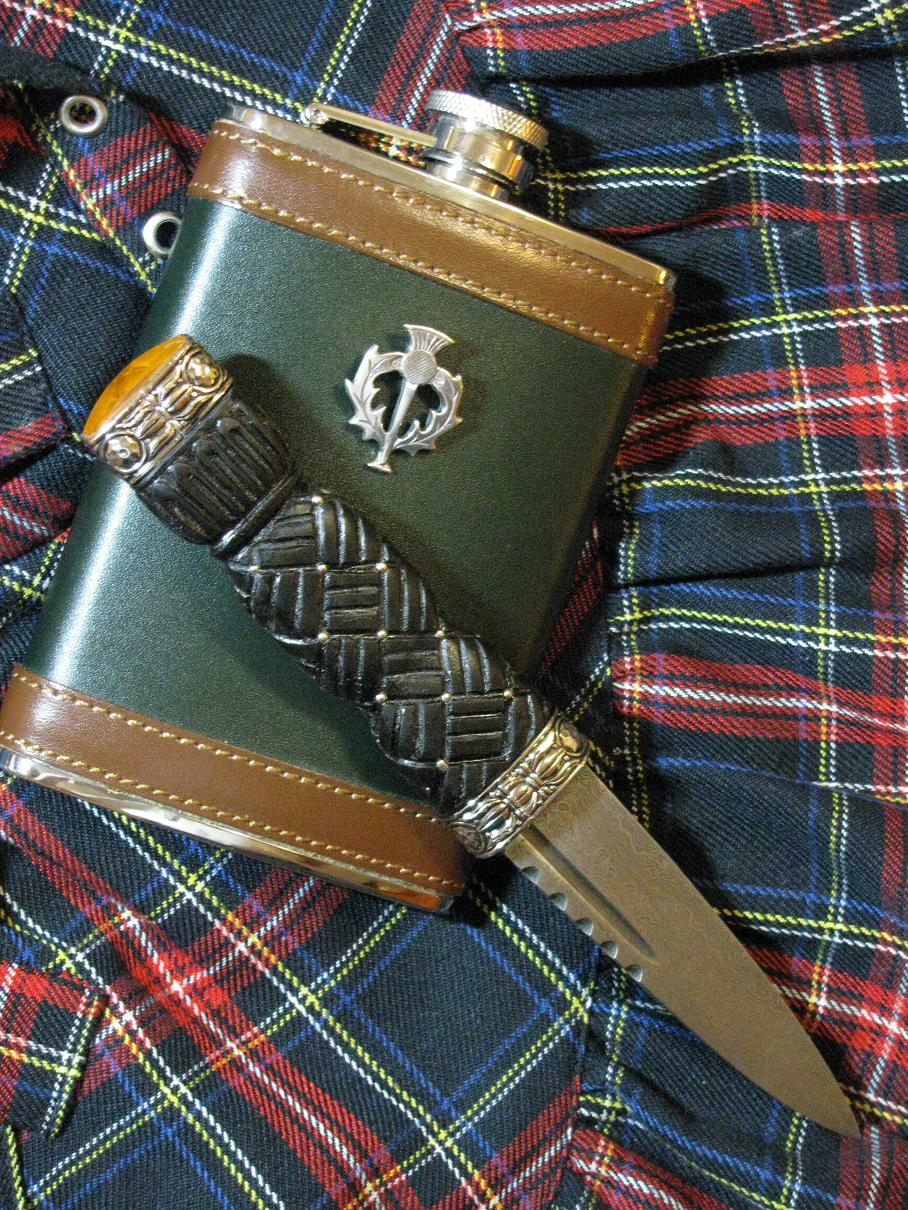

Во такая канитель получилась. Фотки убогие, света совсем не хватает
Общая длина - 210
Клинок - 100
Ширина клинка - 25
Толщина - 2,5
sd2jn.JPG [ 310.75 КБ | Просмотров: 11165 ]
sd7jn.jpg [ 264.15 КБ | Просмотров: 11165 ]
sd8jn.jpg [ 324.56 КБ | Просмотров: 11165 ]
sd3jn.JPG [ 287.59 КБ | Просмотров: 11165 ]
 Заголовок сообщения: Re: Sgian Dubh
СообщениеДобавлено: Вт ноя 02, 2010 22:40
Вааааууууу.....красиво,люблю я их,этих Храбрых Сердцев.
Табуреточку метну все же-ИМХО плетенка недорезана,в том месте где ныряет ремень под ремень скруглить надо было,а может фото такие?все равно нравится!

СообщениеДобавлено: Вт ноя 02, 2010 23:41
В принципе нож понравился.
Подробнее можно?
Клинок,дерево....

volunt2er
СообщениеДобавлено: Ср ноя 03, 2010 0:02
Наверное, так и есть. Я смотрю меня как-то не вставляет. Блин, нет объема! Попробую реальную плетенку из кожи сложить, чтобы форму почувствовать, а то в голове вроде представляешь как должно быть, а на дереве подругому выходит

За дерево, даже не знаю что сказать. Древесина светлая, твердая (в посте "Скин Ду. Проклюнулся" делал описание), а что это не знаю. Вообще не разбираюсь.
Клин - пакистанский дамаск
СообщениеДобавлено: Ср ноя 03, 2010 0:45
вот в этих местах еще снять надо,от середины к краям вглубь
sd3jn.JPG [ 135.85 КБ | Просмотров: 11125 ]
volunt2er
СообщениеДобавлено: Ср ноя 03, 2010 1:05
Спасибо, вот это ценный совет (на будущее, я думаю очень скорое, учту), хотя, у меня еще одна идея появилась, но об этом после...
volunt2er
СообщениеДобавлено: Ср ноя 03, 2010 10:15
Братцы, спасибо за добрые слова!

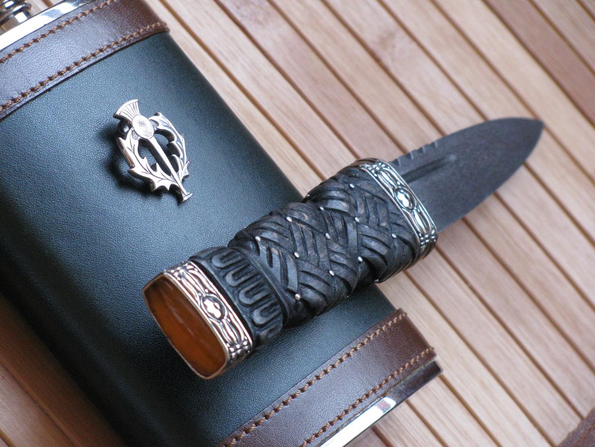

Но! Что я Вам скажу, а вот мне почему-то не очень нравится :( . Тогда как джамбию и из рук-то выпускать не хочется, то в этом случае нет удовлетворения от проделанной работы.
Сейчас поясню.
Зарекся использовать для ножей спиртовую (не водную) морилку. Деревяшка-то светлая была, а нож должен быть черным. Поторопился, водной не было, купил эту гадость. Сцуко, рукоять, реально, как будто гудроном испачкана. Нет, она не липнет, но на вид, как резиновая выглядит и рука потом химией пахнет.
Читал, что шотландцы, вроде как, рукояти из дуба делали (потом, наверное, тоже чем-то морили до черного цвета.
Короче, буду переделывать
Muzruk
СообщениеДобавлено: Ср ноя 03, 2010 10:17
Очень красиво вышло. Браво. А ножны в процессе или решили не делать пока?
Muzruk
СообщениеДобавлено: Ср ноя 03, 2010 10:18
Стремление к совершенству ооооочень похвально мне кажется я не смог бы сломать такую красоту :oops: даже если бы что то не понравилось, может быть и вам лучше оставить все как есть, учесть все недостатки и полученный опыт использовать на следующем ноже?
СообщениеДобавлено: Ср ноя 03, 2010 10:25
Мне нравится, и даже очень!!! А за морилку не переживай, высохнет она, я такой много чего красил :wink:
СообщениеДобавлено: Ср ноя 03, 2010 11:57
Посмотри наглядно, как это выглядит, тематика немного другая, но смысл виден. :) http://talks.guns.ru/forummessage/97/685618.html
:roll: А переделывать, пока не стоит....у меня бы рука не поднялась, может после придания объёма и сам не захочешь. :D И кстати сказать, может после редакции рукояти с поднутрением ныряющих элементов, покрыть тойже морилкой, а потом внешнии доступные места слабо пошкурить......чёрным не будет, но объём реально заиграет.....не все же скинду были именно "чёрными" :wink:
volunt2er
СообщениеДобавлено: Ср ноя 03, 2010 12:42
Чегой-то я, прям, загорелся :idea: Теперь, пока пару вариантов не попробую не успокоюсь. Будет скин-ду, как минимум два.

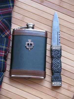

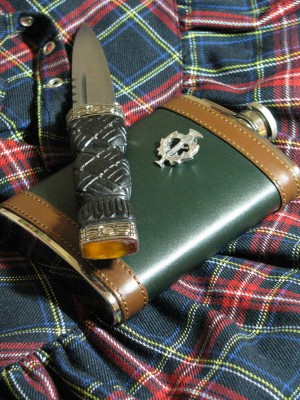

volunt2er
 Заголовок сообщения: Re: Sgian Dubh. После пластической хирургии
СообщениеДобавлено: Вс ноя 07, 2010 20:56
Вот и не хочется больше рукоять ломать. Но спиртовой морилкой больше всеравно пользоваться не буду. Отдельное спасибо alex-wolff и Vect1or за практические советы :!: :!: :!:
яIMG_3069.JPG [ 233.97 КБ | Просмотров: 10985 ]
яIMG_3071.JPG [ 200.97 КБ | Просмотров: 10985 ]
яIMG_3075.JPG [ 248.06 КБ | Просмотров: 10985 ]
яIMG_3077.JPG [ 249.52 КБ | Просмотров: 10985 ]
яIMG_3079.JPG [ 223.88 КБ | Просмотров: 10985 ]
СообщениеДобавлено: Вс ноя 07, 2010 21:04
Как поклонник скин-ду говорю БРАВО! Попробуйте мой рецепт финиша рукояти - 4 части пчелинного воска, 1 састь молотой канифоли, 8 частей живичного скипидара. На водяной бане растворить канифоль в скипидаре, постоянно помешивая, затем воск. когда остынет, нанесите мастику на рукоять и оставьте на сутки. Затем располируйте щеткой, если есть дисковая щетка, то совсем хорошо. Благородный полуматовый блеск. Если недостаточно, можно повторить. это как паркет - чем больше натираешь, тем лучше выглядит.
СообщениеДобавлено: Вс ноя 07, 2010 21:10
Отлично. Жаль только что на оковке рисунок ассиметричный и не состыковался правильно, в остальном...респект. :D
СообщениеДобавлено: Вс ноя 07, 2010 21:39
Гвоздики - очень удачное решение.
А морилкой просто мазали?
очень рекомендую
СообщениеДобавлено: Вс ноя 07, 2010 22:30
Воооот...картина приобрела законченность.
Метну контрольный табурет:
рисунок рукояти надо было утягивать еще одним ремнем,примерно так
скинду.jpg [ 274.35 КБ | Просмотров: 10955 ]
volunt2er
СообщениеДобавлено: Вс ноя 07, 2010 23:20
Да. Может есть какой сособ получше? Подскажите, а то ведь выкину целую бутылку.
Обязательно попробую. А скипидар вонючий? Мне тут жена после морилки еще всп :? оминает
