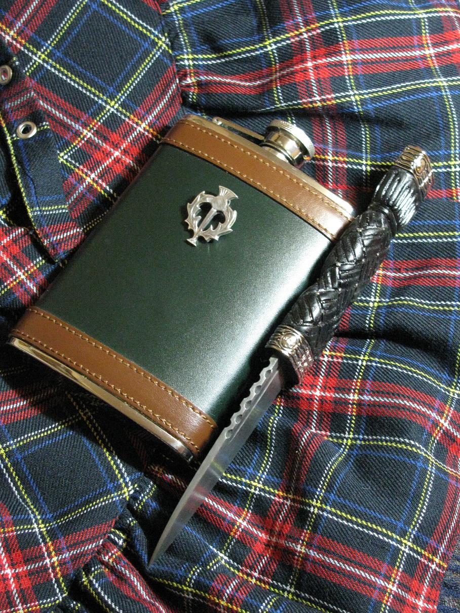

Вот и не хочется больше рукоять ломать. Но спиртовой морилкой больше всеравно пользоваться не буду. Отдельное спасибо alex-wolff и Vect1or за практические советы :!: :!: :!:

Как поклонник скин-ду говорю БРАВО! Попробуйте мой рецепт финиша рукояти - 4 части пчелинного воска, 1 састь молотой канифоли, 8 частей живичного скипидара. На водяной бане растворить канифоль в скипидаре, постоянно помешивая, затем воск. когда остынет, нанесите мастику на рукоять и оставьте на сутки. Затем располируйте щеткой, если есть дисковая щетка, то совсем хорошо. Благородный полуматовый блеск. Если недостаточно, можно повторить. это как паркет - чем больше натираешь, тем лучше выглядит.

Отлично. Жаль только что на оковке рисунок ассиметричный и не состыковался правильно, в остальном...респект. :D

Гвоздики - очень удачное решение.
А морилкой просто мазали?
очень рекомендую

Воооот...картина приобрела законченность.
Метну контрольный табурет:
рисунок рукояти надо было утягивать еще одним ремнем,примерно так
Да. Может есть какой сособ получше? Подскажите, а то ведь выкину целую бутылку.
Обязательно попробую. А скипидар вонючий? Мне тут жена после морилки еще всп :? оминает
