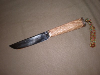

СообщениеДобавлено: Пн сен 13, 2010 20:00

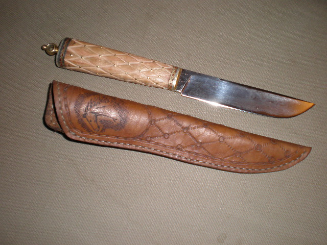

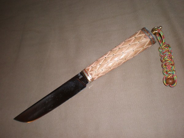

Долго висел Степняк в Барахолке, и чем дольше я на него смотрел, тем больше мне казалось, что что-то не то. Наконец понял - Степняк то мой в одном тубетейка, халат-малат нет сапсэм. :cry: Бэдный мало-мало джигит :cry:
Идея шваркнула в башку, тут же сел, и не отрывался, пока не закончил. Теперь джигит мой в богатом стеганом халате, только осталось сапоги под стать халату придумать и стачать :D
Так было:

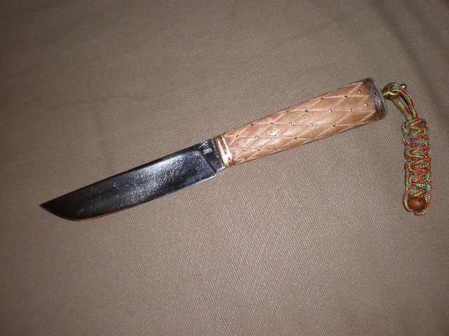

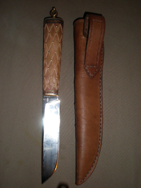

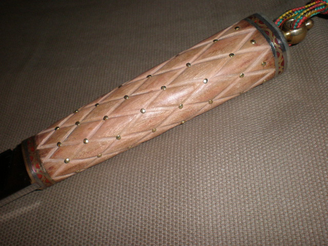

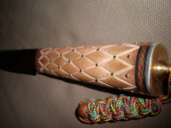

Так стало:
P9130186.JPG [ 126 КБ | Просмотров: 11956 ]
P9130187.JPG [ 129.43 КБ | Просмотров: 11956 ]
P9130190 (600 x 450).jpg [ 82.77 КБ | Просмотров: 11956 ]
P9130191 (600 x 450).jpg [ 78.94 КБ | Просмотров: 11956 ]

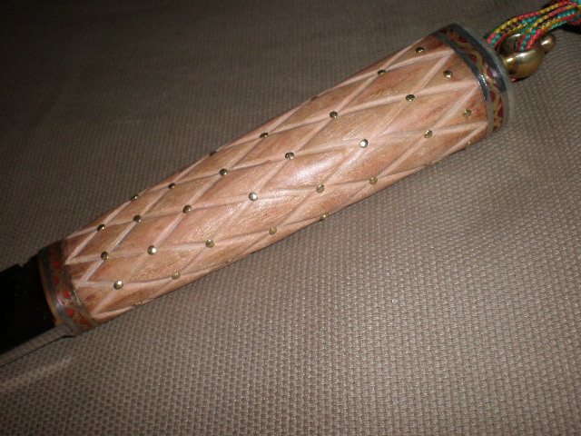

нарядно здорово :D а пипки - это проволока Николаич ? не запарился так ровненько резать и пипки втыкать :mrgreen: :D ?
Н, Тема, это латунные гвоздики толщиной 1 мм, с полукруглой шляпкой. Я насверлил дырдочек, лишнюю длину у гвоздиков откусил и позабивал
 Заголовок сообщения: Re: Переодел Степняка.
СообщениеДобавлено: Пн сен 13, 2010 22:11
Очень красиво получилось, Игорь! А пипки не мешают?

Здорово получилось.Изображение
А как насечку делали,если не секрет?
СообщениеДобавлено: Ср сен 15, 2010 14:41
С гвоздиками удачно вышло, а темляк пестроват :D :D
Темляк - штука съемная, это я просто попробовал такое плетение
Никакого секрета. Поточнее разметил с помощью нитки, обвивая ее вокруг рукояти, затем тонким штихелем нанес контур, круглый надфиль и наждачка на круглом надфиле.

А пипки не мешают?
Пипки, как ты их назвал, полукруглые и утоплены в перекрестья бороздок.

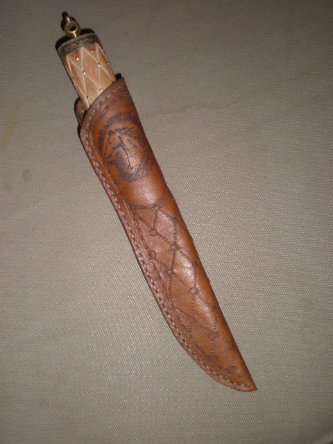

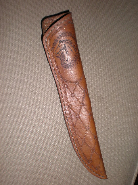

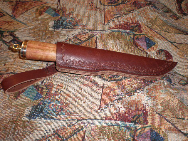

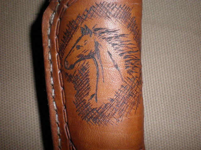

Негоже джигиту в новом халате и в старых сапогах ходить. Сменил я ему обувку. Теперь и свататься можно
Так было
P6211111.JPG [ 148.53 КБ | Просмотров: 11844 ]
Так стало
P9150201.JPG [ 141.5 КБ | Просмотров: 11844 ]
P9150202.JPG [ 125.79 КБ | Просмотров: 11844 ]
P9150204.JPG [ 140.51 КБ | Просмотров: 11844 ]
P9150205.JPG [ 163.33 КБ | Просмотров: 11844 ]
P9150206.JPG [ 133.79 КБ | Просмотров: 11844 ]
Чепрак, вощеная нить, тиснение, выжигание, покрытие обувным воском "Salamander"

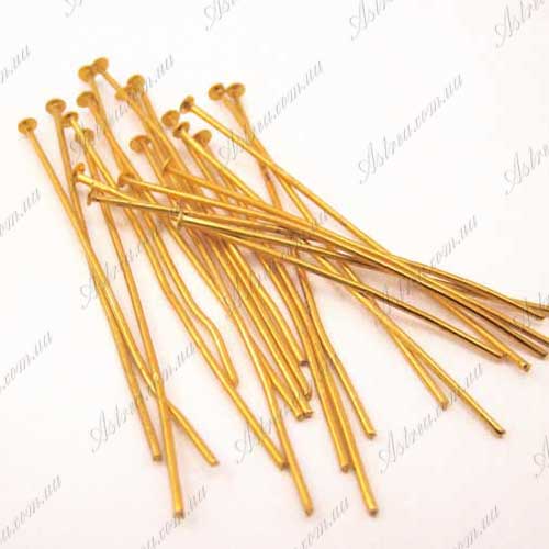

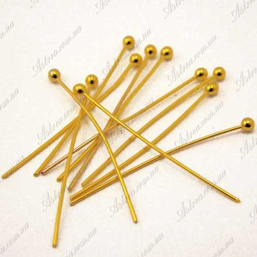

А где такие гвоздики водятся? щас в магазине смотрел,они не из латуни а просто с покрытием.не покатит....
 Заголовок сообщения: Re: Переодел Степняка. И переобул.
СообщениеДобавлено: Чт сен 16, 2010 21:21
Ищи не гвоздики, а ювелирные штифты....вот здесь подробно описано http://www.wizardfox.net/showthread.php ... 0%B8%D0%B5
