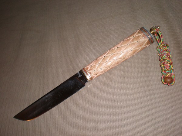

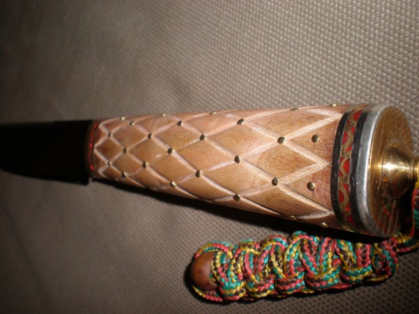

Долго висел Степняк в Барахолке, и чем дольше я на него смотрел, тем больше мне казалось, что что-то не то. Наконец понял - Степняк то мой в одном тубетейка, халат-малат нет сапсэм. :cry: Бэдный мало-мало джигит :cry:
Идея шваркнула в башку, тут же сел, и не отрывался, пока не закончил. Теперь джигит мой в богатом стеганом халате, только осталось сапоги под стать халату придумать и стачать :D
Так было:
P6201102.JPG [ 139.31 КБ | Просмотров: 11629 ]
viewtopic.php?f=6&t=8574
Knife Life • Просмотр темы - Степняк + ножны.
Так стало:
P9130186.JPG [ 126 КБ | Просмотров: 11629 ]
P9130187.JPG [ 129.43 КБ | Просмотров: 11629 ]
P9130190 (600 x 450).jpg [ 82.77 КБ | Просмотров: 11629 ]
P9130191 (600 x 450).jpg [ 78.94 КБ | Просмотров: 11629 ]

нарядно здорово :D а пипки - это проволока Николаич ? не запарился так ровненько резать и пипки втыкать :mrgreen: :D ?
Н, Тема, это латунные гвоздики толщиной 1 мм, с полукруглой шляпкой. Я насверлил дырдочек, лишнюю длину у гвоздиков откусил и позабивал

Здорово получилось.Изображение
А как насечку делали,если не секрет?
 Заголовок сообщения: Re: Переодел Степняка.
СообщениеДобавлено: Ср сен 15, 2010 14:41
С гвоздиками удачно вышло, а темляк пестроват :D :D
Темляк - штука съемная, это я просто попробовал такое плетение
Никакого секрета. Поточнее разметил с помощью нитки, обвивая ее вокруг рукояти, затем тонким штихелем нанес контур, круглый надфиль и наждачка на круглом надфиле.

А пипки не мешают?
Пипки, как ты их назвал, полукруглые и утоплены в перекрестья бороздок.
