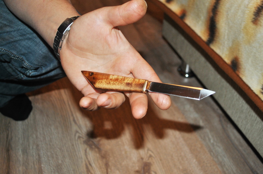

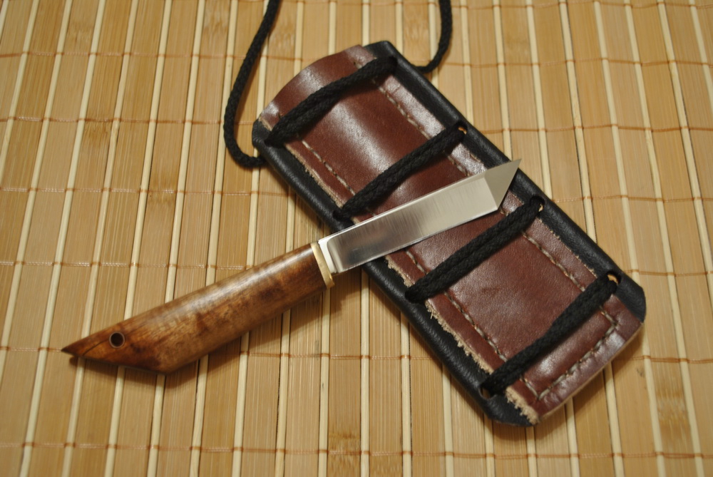

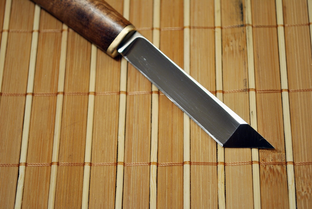

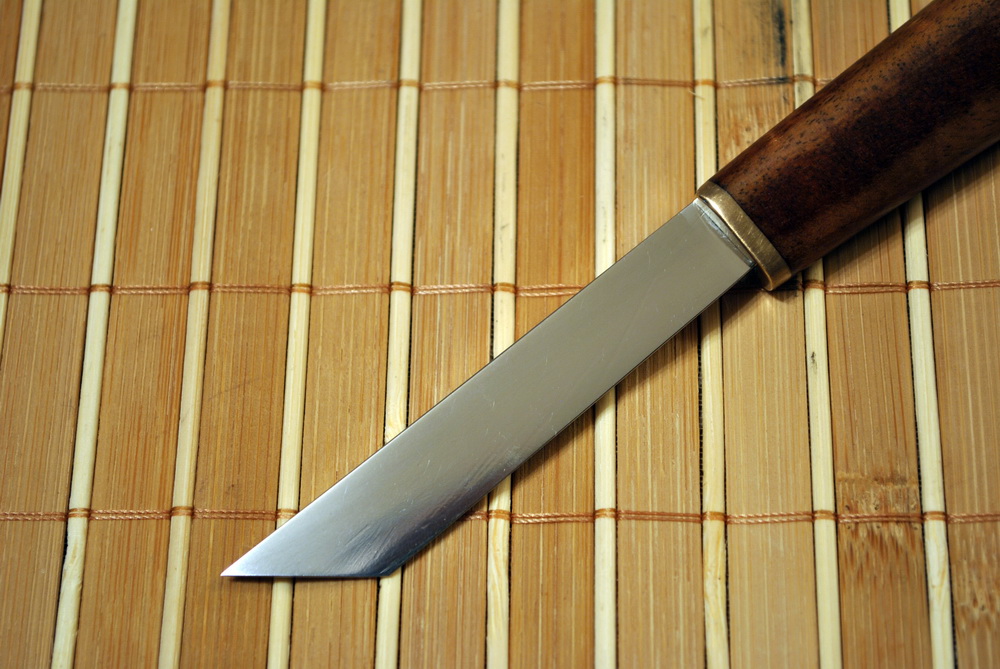

Всем здравствуйте! При изготовлении предпоследнего ножа( тема "товарищу" ) образовался не ликвид, обрезок. Было скучно, ну в общем вот такая штука получилась.
Сталь шх15. Стамеска, спуски вогнутые с одной стороны. клин 76х3.4 ширина у больстера 11.7, у кончика 13.3.

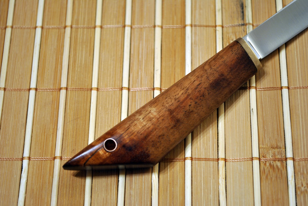

рукоять: длина 90 ,толщина макс. 15 у больстера 12, ширина от 16 до 22. Дерево не знаю какое, но красивое. Пропитано в льнянке, покрыто шеллаком.
Монтаж всадной на эпоксидку, больстер бронза.

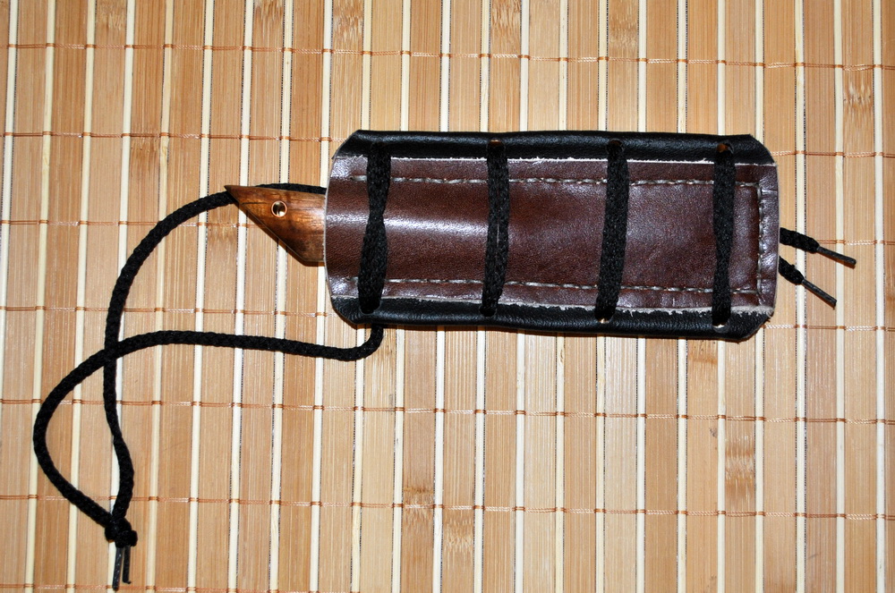

Чехол- ножны: чепрак и кожа от жилетки. Шнурок:пока черновой вариант, завтра чего-нибудь покрасивее куплю.
Фотографировал Лёха Самоделкин.

Не.....чёто сегодня день видать такой, стока ужосов сегодня насмотрелся на ганзе :roll: ......
Ни стамеска, ни нож :? .....Чтоб им стамесить, и резать в том числе, надоть спуски с другой стороны было делать...при таком разкладе, нож будет зарываться в строгальный матерьялъ....либо надо быть левшёй...Ну или самоделкин, фотки зеркально перевернул....третьего не дано.
Что им делать не представляю, разве что для прикола....тогда, да...он удался.
Ох, не унимаюсь я.. :mrgreen:

Прикольно. Но я бы тыльник сделал не острым , а под прямым углом, как на стамесках. Получилась, кстати, боевая стамеска ;)

Клиночек маленький получился. Форму рукоятки было трудно подобрать. Хотел повторить линии спусков на ручке, но не получилось сделать четких граней. Пришлось все скруглить.
Спуски вроде с той стороны. На кондратах также.

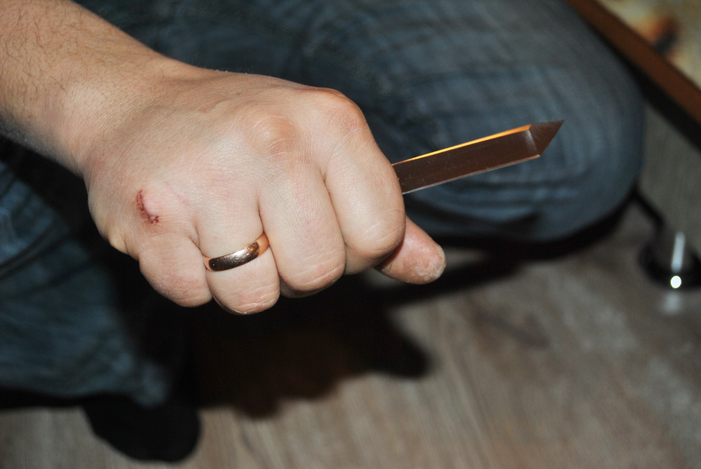

Оч нра. При таких пропорциях 11,7 - 13,3, должен неплохо разрезать плоть(мое мнение), нож для правой руки...
Да, плоть разрезает на раз :D На второй снизу фотке видно :mrgreen: А ведь я его еще не точил.

+1 На Ганзе этот вопрос сильно муссировался, помнится. В итоге, там знатные теоретики сформировали мнение, что якуты просто темны и далеки от правильной эстетики, раз спуски с неправильной стороны на своем ноже сделали.
В общем, лучше было все-таки с якутов пример брать - делать спуск с другой стороны и линзой. Тогда бы этим клинком можно было бы управлять, - карандаш заточить или постругать что-нибудь. А так - не хочу уподобляться ганзовским теоретикам, но с трудом себе представляю... В общем, что-то вроде самооборонной кракозябры получилось. :oops:

А что спуск такой кривой и шлифовка слабая?

Спуск не кривой, он вогнутый. Два вогнутых спуска не могут дать прямую линию :) :mrgreen: на стыке. Нож никому не понравился :mrgreen: :D , но тем не менее он уже у нового хозяина. Все счастливы :D .

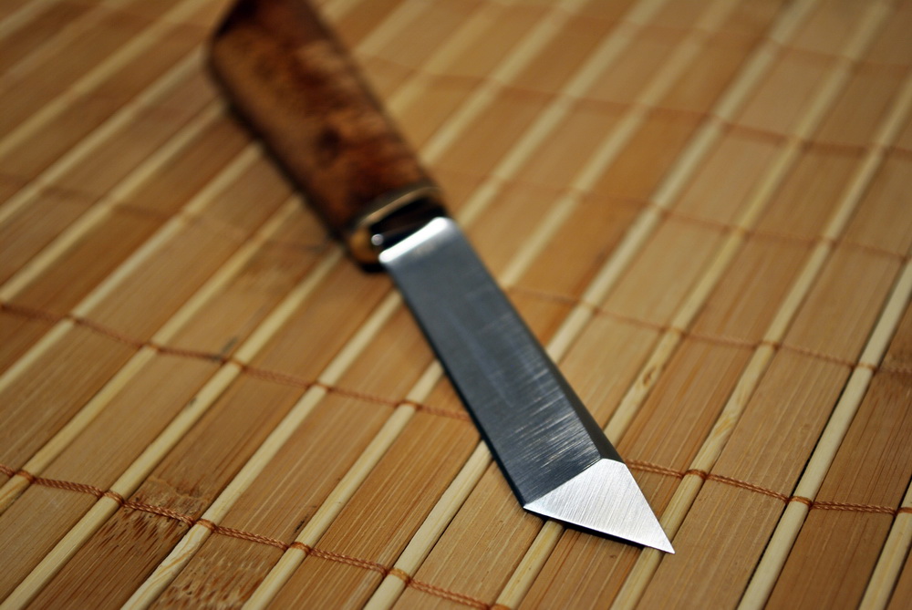

На 3 фото спуск постепенно сползает вниз. Проследил по ширине полотна. На 6 фото шлифовка не понравилась.
 Заголовок сообщения: Re: Колючий
СообщениеДобавлено: Вс ноя 07, 2010 22:24
Спуски очень ровные. Ширина клина разная. У больстера меньше чем у острия.
СообщениеДобавлено: Вс ноя 07, 2010 22:42
