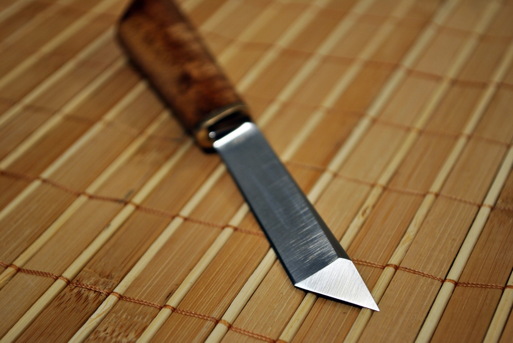

Всем здравствуйте! При изготовлении предпоследнего ножа( тема "товарищу" ) образовался не ликвид, обрезок. Было скучно, ну в общем вот такая штука получилась.
Сталь шх15. Стамеска, спуски вогнутые с одной стороны. клин 76х3.4 ширина у больстера 11.7, у кончика 13.3.
рукоять: длина 90 ,толщина макс. 15 у больстера 12, ширина от 16 до 22. Дерево не знаю какое, но красивое. Пропитано в льнянке, покрыто шеллаком.
Монтаж всадной на эпоксидку, больстер бронза.
Чехол- ножны: чепрак и кожа от жилетки. Шнурок:пока черновой вариант, завтра чего-нибудь покрасивее куплю.
Фотографировал Лёха Самоделкин.

 Заголовок сообщения: Re: Колючий
СообщениеДобавлено: Ср ноя 03, 2010 22:36
Не.....чёто сегодня день видать такой, стока ужосов сегодня насмотрелся на ганзе :roll: ......
Ни стамеска, ни нож :? .....Чтоб им стамесить, и резать в том числе, надоть спуски с другой стороны было делать...при таком разкладе, нож будет зарываться в строгальный матерьялъ....либо надо быть левшёй...Ну или самоделкин, фотки зеркально перевернул....третьего не дано.
Что им делать не представляю, разве что для прикола....тогда, да...он удался.
Ох, не унимаюсь я.. :mrgreen:

Прикольно. Но я бы тыльник сделал не острым , а под прямым углом, как на стамесках. Получилась, кстати, боевая стамеска ;)

Оч нра. При таких пропорциях 11,7 - 13,3, при умелой работе кистью должен неплохо разрезать плоть(мое мнение), нож для правой руки...

Клиночек маленький получился. Форму рукоятки было трудно подобрать. Хотел повторить линии спусков на ручке, но не получилось сделать четких граней. Пришлось все скруглить.
Спуски вроде с той стороны. На кондратах также.

Да, плоть разрезает на раз :D На второй снизу фотке видно :mrgreen: А ведь я его еще не точил.

+1 На Ганзе этот вопрос сильно муссировался, помнится. В итоге, там знатные теоретики сформировали мнение, что якуты просто темны и далеки от правильной эстетики, раз спуски с неправильной стороны на своем ноже сделали.
В общем, лучше было все-таки с якутов пример брать - делать спуск с другой стороны и линзой. Тогда бы этим клинком можно было бы управлять, - карандаш заточить или постругать что-нибудь. А так - не хочу уподобляться ганзовским теоретикам, но с трудом себе представляю... В общем, что-то вроде самооборонной кракозябры получилось. :oops:

А что спуск такой кривой и шлифовка слабая?

Спуск не кривой, он вогнутый. Два вогнутых спуска не могут дать прямую линию :) :mrgreen: на стыке. Нож никому не понравился :mrgreen: :D , но тем не менее он уже у нового хозяина. Все счастливы :D .

На 3 фото спуск постепенно сползает вниз. Проследил по ширине полотна. На 6 фото шлифовка не понравилась.
СообщениеДобавлено: Вс ноя 07, 2010 22:24
Спуски очень ровные. Ширина клина разная. У больстера меньше чем у острия.
СообщениеДобавлено: Вс ноя 07, 2010 22:42
Спасибо, понял! А что со шлифовкой?
