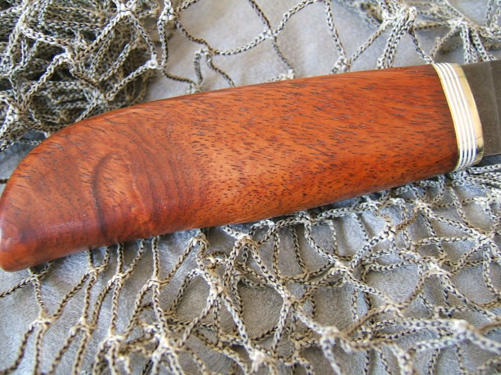

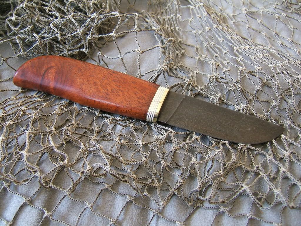

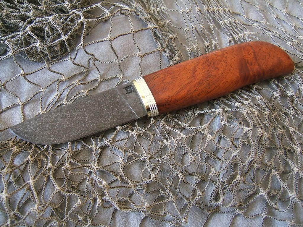

Вот,по мотивам Roselli ,но булат)
Вообще если честно,начал потихоньку отходить от всадного монтажа.Всё больше тянет на накладки.Наверное это плохо,но ничего поделать с собой не могу(((Есть стремление к максимальной надежности,а накладной как ни крути надежнее.Если облетят накладки-нож все равно остается ножем.Можно рукоять хоть тряпкой обмотать.А если цельная рукоять колонулась.....тут хуже.

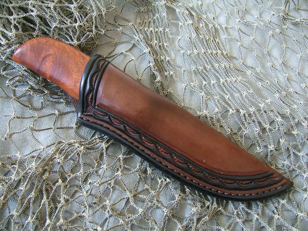

Ножны понравились. А что за дерево на рукояти?

Нож не очень(далек от скандинавов),вот ножны классно получились но тоже не скандинавские
 Заголовок сообщения: Re: Roselli стиль
СообщениеДобавлено: Ср ноя 03, 2010 22:34
А как же Roselli carpenter ?Я немного изменил в мелочах,но общие формы оставил.
блин Олег неужто ножны сшил ? :shock:
Не,Артём)))))))Я только кайдекс начал делать.Эти покупные(((

Нож интересный. Но по сравнению с тем же карпентером несколько "бульдожистый" - великоват угол при острие. Форма рукояти очень приятная.А вот белые проставки с желтым металлом не очень, контраста как-то хочется. Ножны отличные.

СообщениеДобавлено: Ср ноя 03, 2010 22:39
Дерево потерял название :| Купил огромный брус ( 80Х80Х1000мм) на распродаже года полтора назад.
СообщениеДобавлено: Ср ноя 03, 2010 22:41
Тут заготовкой продиктовано.Она более широкая при той же длине.

СообщениеДобавлено: Ср ноя 03, 2010 22:45
Кстати вот ссылка на ножны http://treestumpleather.com/shop.html
ОЧЕНЬ хороши,но дороговаты,зараза....Имеет смысл брать только на дорогие ножи.Кстати вот делал бы кто-то в России качественные-я бы по 15$ помногу брал бы.Ну ножен по 50 за раз.

Мне вцелом нож понравился...но как то уж больно простовато, можно былоб и понарядней .....почему пина нет?
дерево на рукояти, похоже махогон.

Ножик приятный. Клинок какой-то не очень, как будто обрезан. Вообще, интересны размеры - трудно представить на глаз.
Так день и ночь :wink: второй очень даже рабочий,спуски в 0 от трети клинка,клин без рикасо,кончик острый,рукоять не плоская
У "Кирпичквского" спуски от обуха в ноль (Что намного лучше для реза чем от трети) ,рукоять тоже обьемная.Ой,придираетесь,Дед)) :wink:
Да куда уж нарядней,и так наборной больстер)))))Для "скандинава" и это излишество...

Ножны действительно улётные. А беленькое на больстере - это что такое?
Иван Кирпичев запрещает менять его клинки... :(
Фотку со стороны РК ножа можно?
Даже при угле заточки 25-30 градусов, у этого ножа(судя по фото) подводы примерно 0,5 - 0,8мм :wink:

Едиственный минус в ноже нашел- сравнение с карпентером,разные они...А так отличный нож.И ножны тоже.И цена у ножен при ручной работе такого уровня вполне адекватна.
Это спейсер пластиковый.
...чтобы опять раскритиковать ,мол,на миллиметр отклонение от того что вам нравится? (Кстати в парочке тем заметил что вы смело обьявляете нож "Не финкой" только исходя из своих личных вкусов.Мол ДЕД сказал "Не финка"-значит не финка хотя Финны лет 300 старались и не знали что Дед родится и перечеркнет одним высказыванием все их труды..).Или купить хотите?Цель темы-просто показать стиль.Скандинавский,к слову,стиль.Такого типа ножи во всем мире узнаются именно как "Скандинавский тип".Его перепутать просто невозможно ни с чем другим.

Ну, возможно Кирпичев считает что его клинки формы просто изумительной, и их можно только испортить - улучшить уже невозможно. Тогда понятно: совсем не хочется, чтоб потом на "изувеченном" клинке его клеймо стояло - кто нибудь подумает, что это он такой ужас сотворил...
Только, по-моему, зря опасается. Меня, если честно, форма его клинков вводит в некоторое уныние - ну как-то совсем ниочем. :? В общем, врядли испортишь. Вот на этом сделать бы изгиб РК более плавным - на счет скандинавистости ножа вообще бы сомнений никаких не было. А с этой формой - мне вообще непонятно, какая рукоять к этому клину подошла бы. Скинер - не скинер. Не скандинав. Даже непонятно что за зверь!
Из всех возможных зол данная рукоять, возможно, одна из лучших, если не самая лучшая. Отражает форму клинка, только в перевернутом виде. Тоже решение - респект, как говорится!
А то, что подводы такие - наверное, на булате именно такие и должны быть - а то или осыпется, или завернется.... :wink:

Ножны на мой вкус слишком шикарны для рабочего ножа, но это от достатка наверно зависит. А вот нож, кому как, а по мне так красота. Я не охотник, но последний год запал именно на такие формы клинков. Минимализм это гуд.
