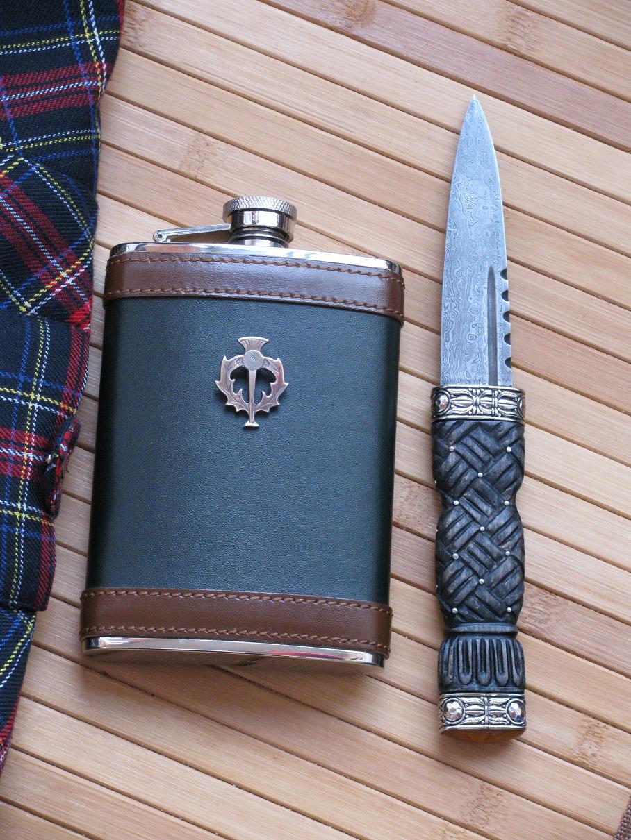

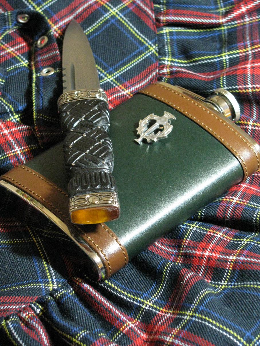

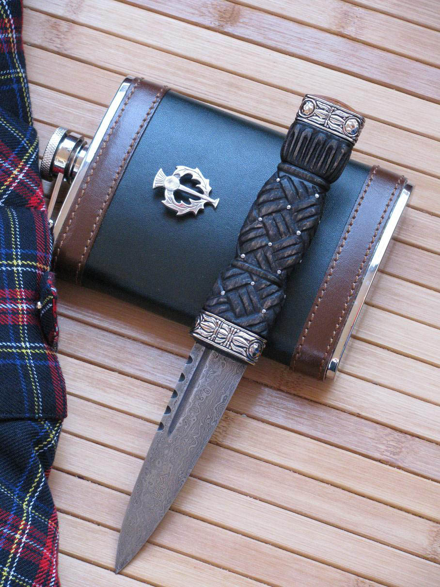

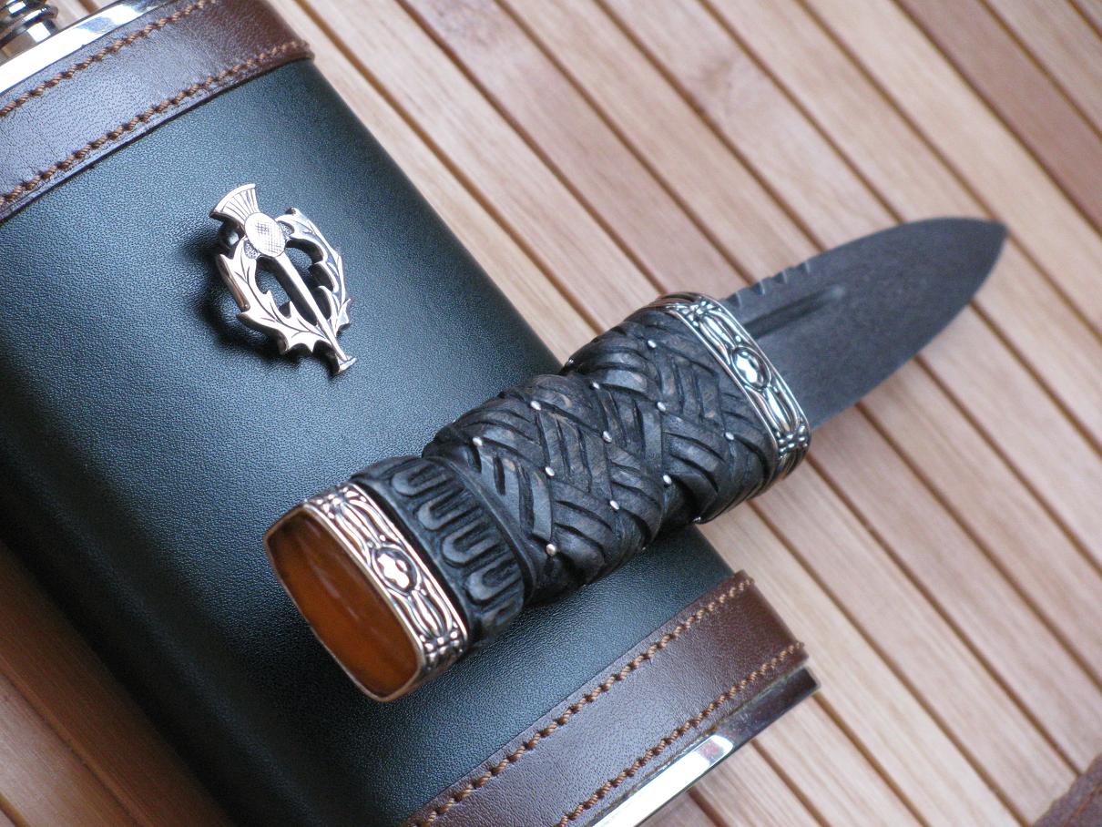

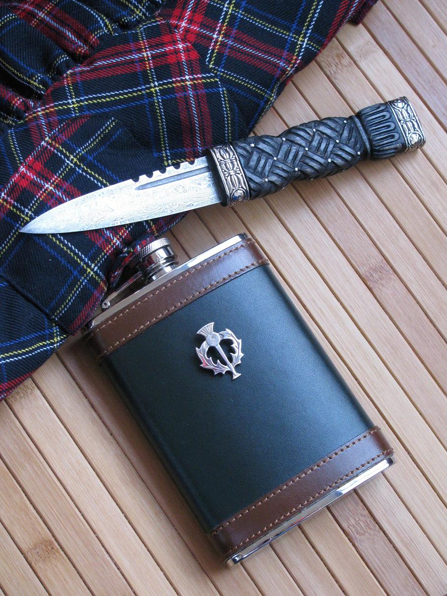

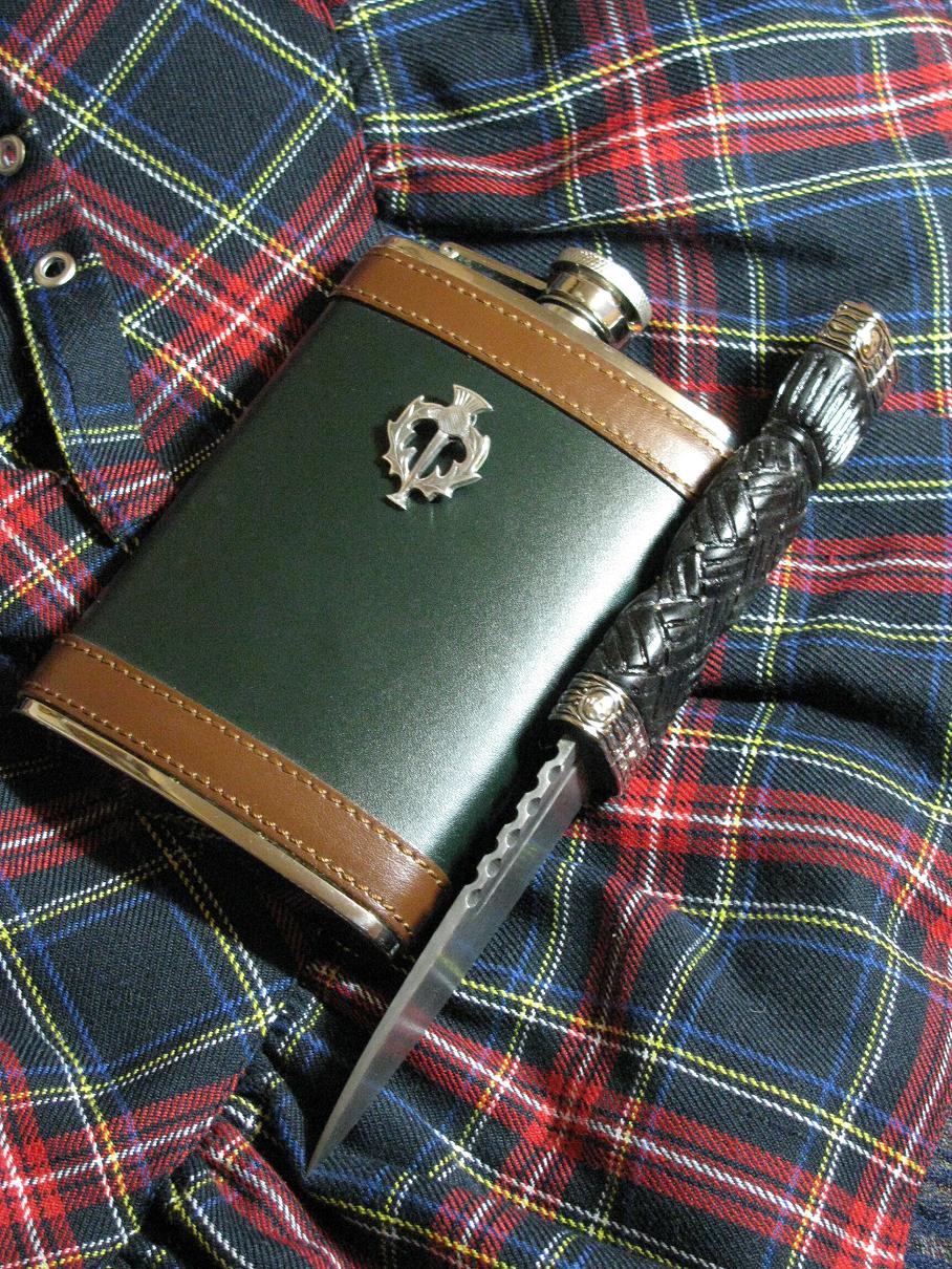

Во такая канитель получилась. Фотки убогие, света совсем не хватает
Общая длина - 210
Клинок - 100
Ширина клинка - 25
Толщина - 2,5

Вааааууууу.....красиво,люблю я их,этих Храбрых Сердцев.
Табуреточку метну все же-ИМХО плетенка недорезана,в том месте где ныряет ремень под ремень скруглить надо было,а может фото такие?все равно нравится!

СообщениеДобавлено: Ср ноя 03, 2010 0:02
Наверное, так и есть. Я смотрю меня как-то не вставляет. Блин, нет объема! Попробую реальную плетенку из кожи сложить, чтобы форму почувствовать, а то в голове вроде представляешь как должно быть, а на дереве подругому выходит

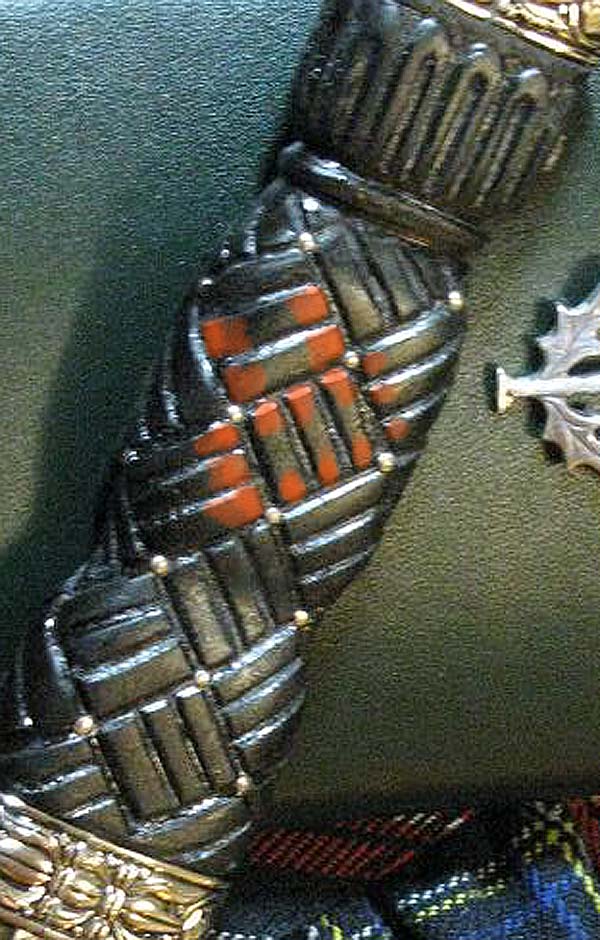

вот в этих местах еще снять надо,от середины к краям вглубь
Спасибо, вот это ценный совет (на будущее, я думаю очень скорое, учту), хотя, у меня еще одна идея появилась, но об этом после...

Но! Что я Вам скажу, а вот мне почему-то не очень нравится :( . Тогда как джамбию и из рук-то выпускать не хочется, то в этом случае нет удовлетворения от проделанной работы.
Сейчас поясню.
Зарекся использовать для ножей спиртовую (не водную) морилку. Деревяшка-то светлая была, а нож должен быть черным. Поторопился, водной не было, купил эту гадость. Сцуко, рукоять, реально, как будто гудроном испачкана. Нет, она не липнет, но на вид, как резиновая выглядит и рука потом химией пахнет.
Читал, что шотландцы, вроде как, рукояти из дуба делали (потом, наверное, тоже чем-то морили до черного цвета.
Короче, буду переделывать

Стремление к совершенству ооооочень похвально мне кажется я не смог бы сломать такую красоту :oops: даже если бы что то не понравилось, может быть и вам лучше оставить все как есть, учесть все недостатки и полученный опыт использовать на следующем ноже?

:roll: А переделывать, пока не стоит....у меня бы рука не поднялась, может после придания объёма и сам не захочешь. :D И кстати сказать, может после редакции рукояти с поднутрением ныряющих элементов, покрыть тойже морилкой, а потом внешнии доступные места слабо пошкурить......чёрным не будет, но объём реально заиграет.....не все же скинду были именно "чёрными" :wink:

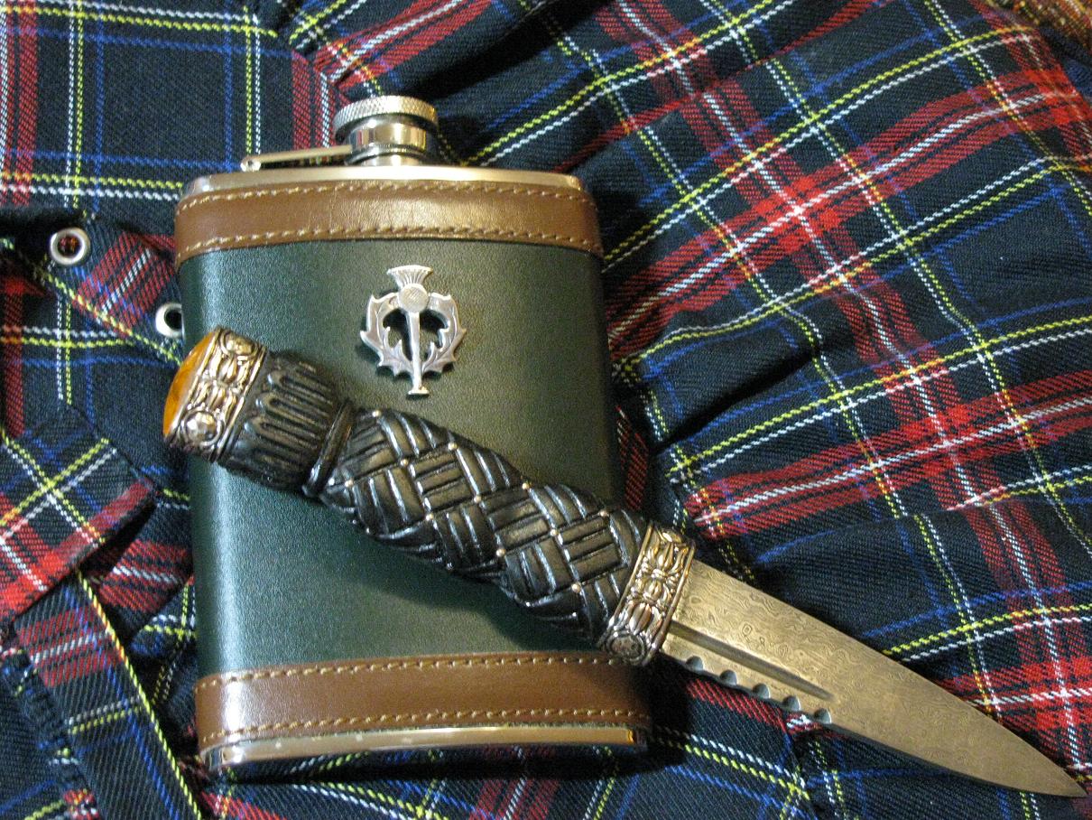

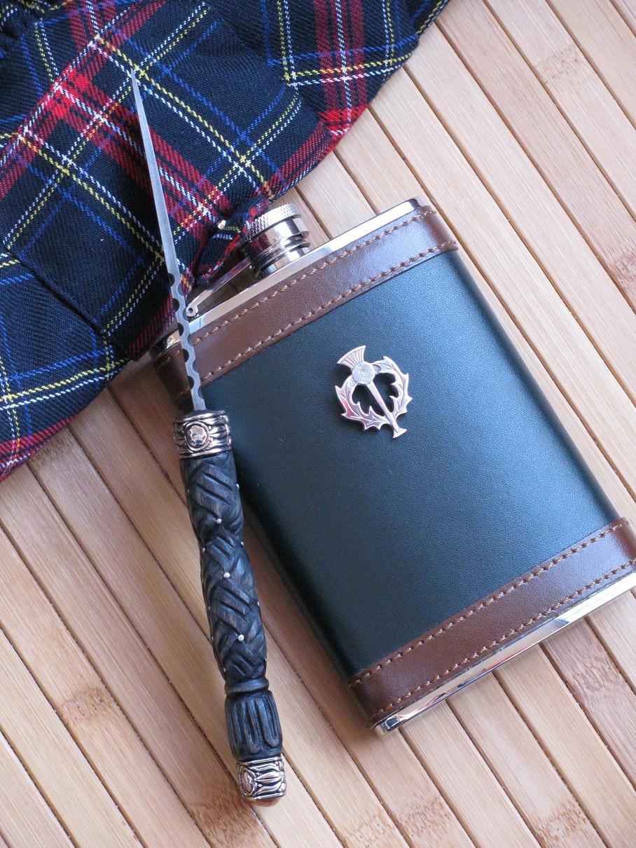

Вот и не хочется больше рукоять ломать. Но спиртовой морилкой больше всеравно пользоваться не буду. Отдельное спасибо alex-wolff и Vect1or за практические советы :!: :!: :!:

Отлично. Жаль только что на оковке рисунок ассиметричный и не состыковался правильно, в остальном...респект. :D

Гвоздики - очень удачное решение.
А морилкой просто мазали?

Воооот...картина приобрела законченность.
Метну контрольный табурет:
рисунок рукояти надо было утягивать еще одним ремнем,примерно так
Да. Может есть какой сособ получше? Подскажите, а то ведь выкину целую бутылку.
