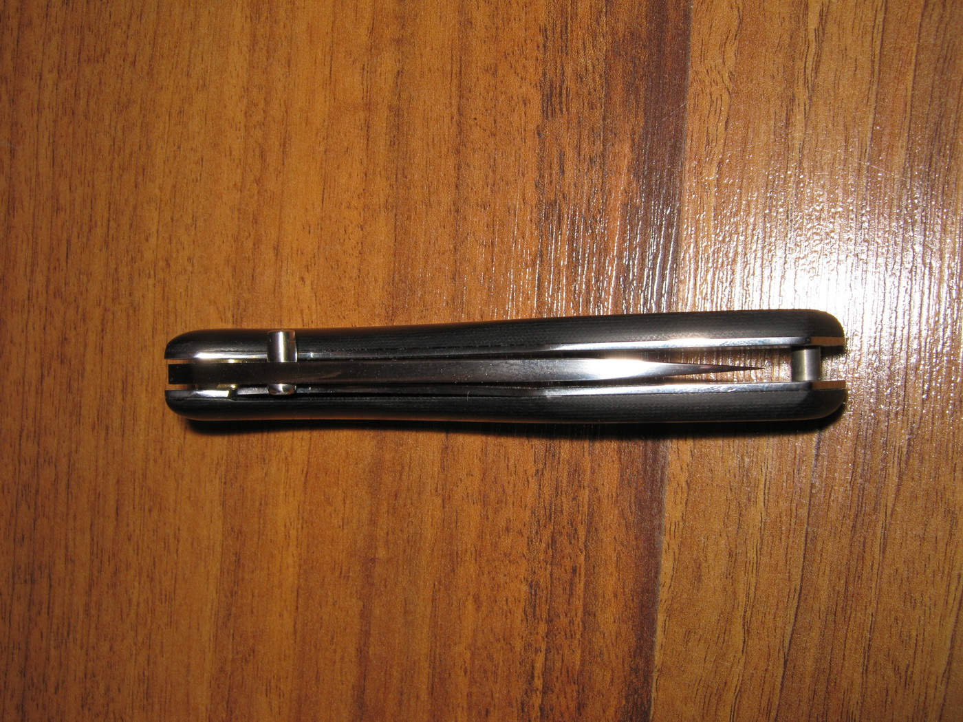

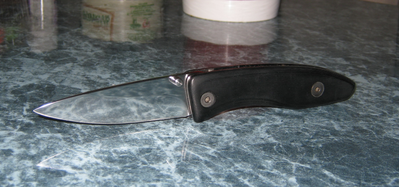

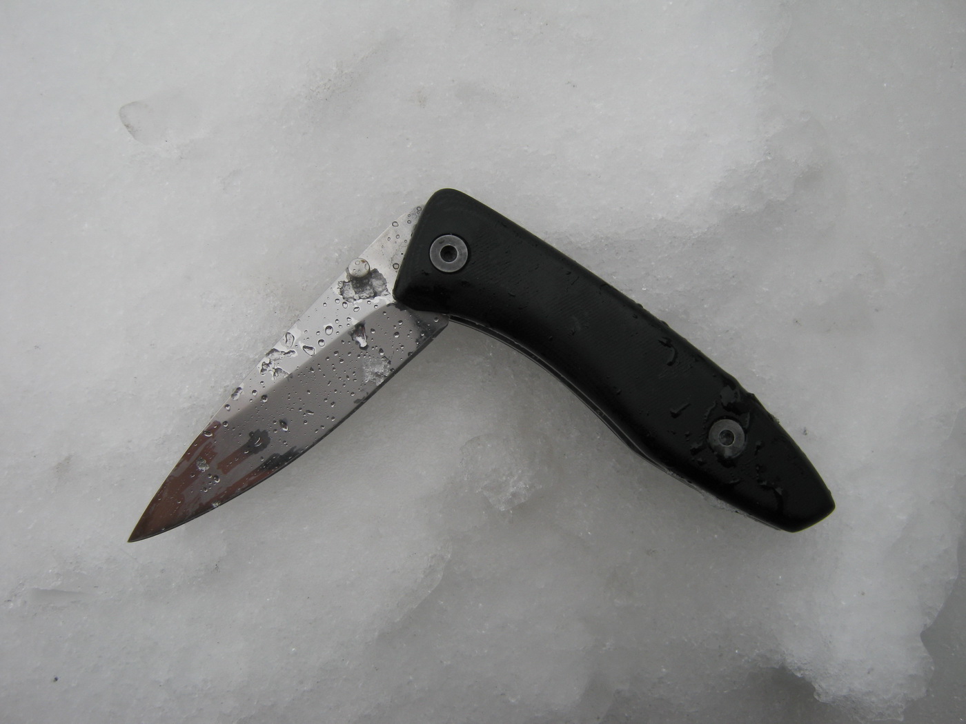

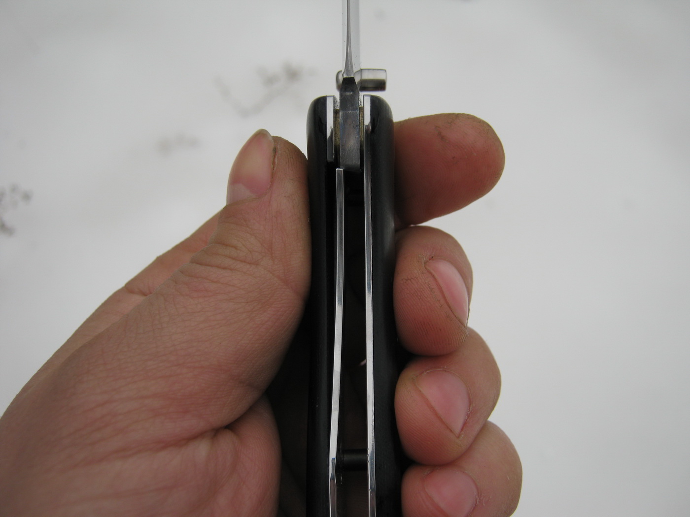

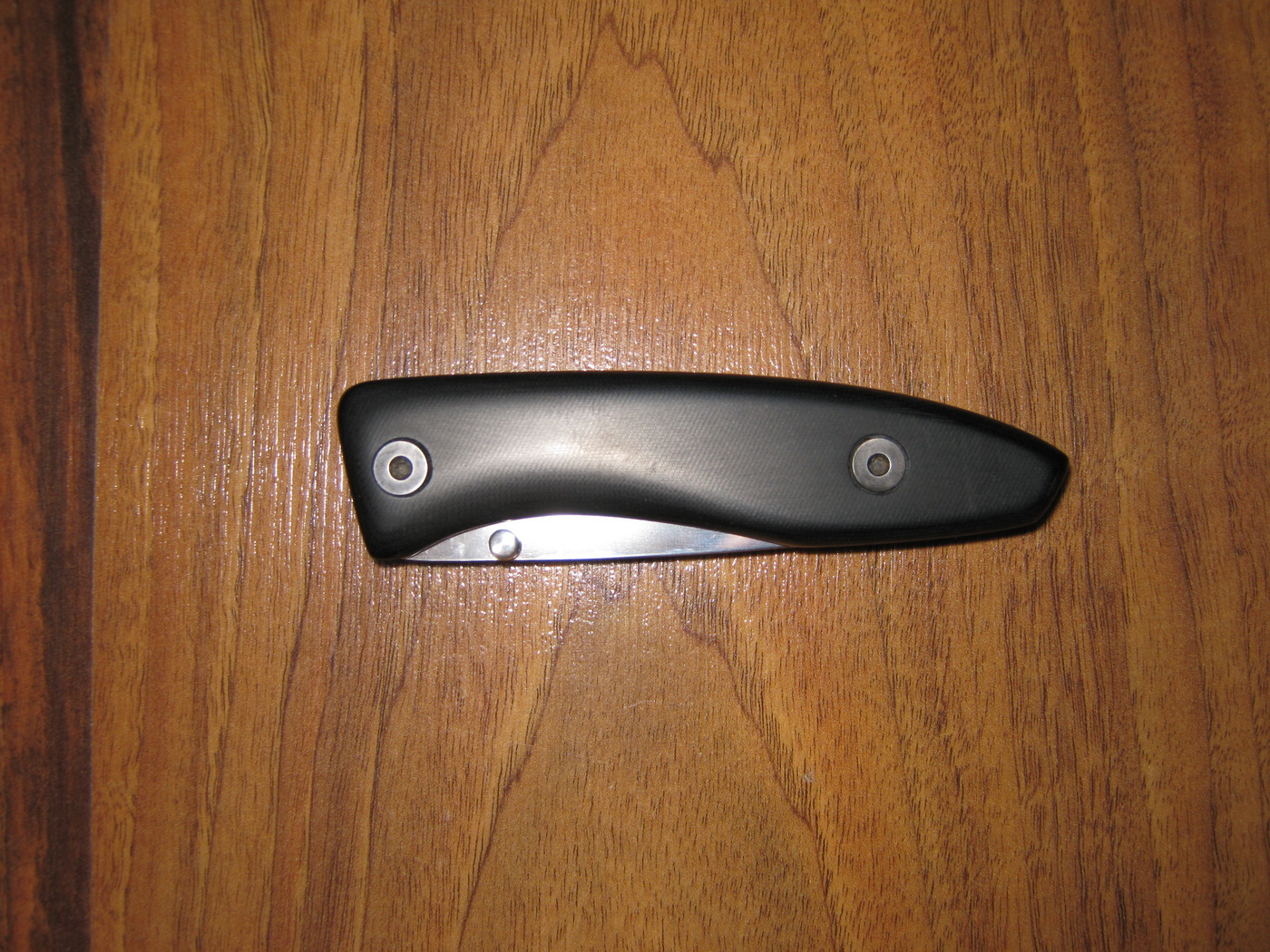

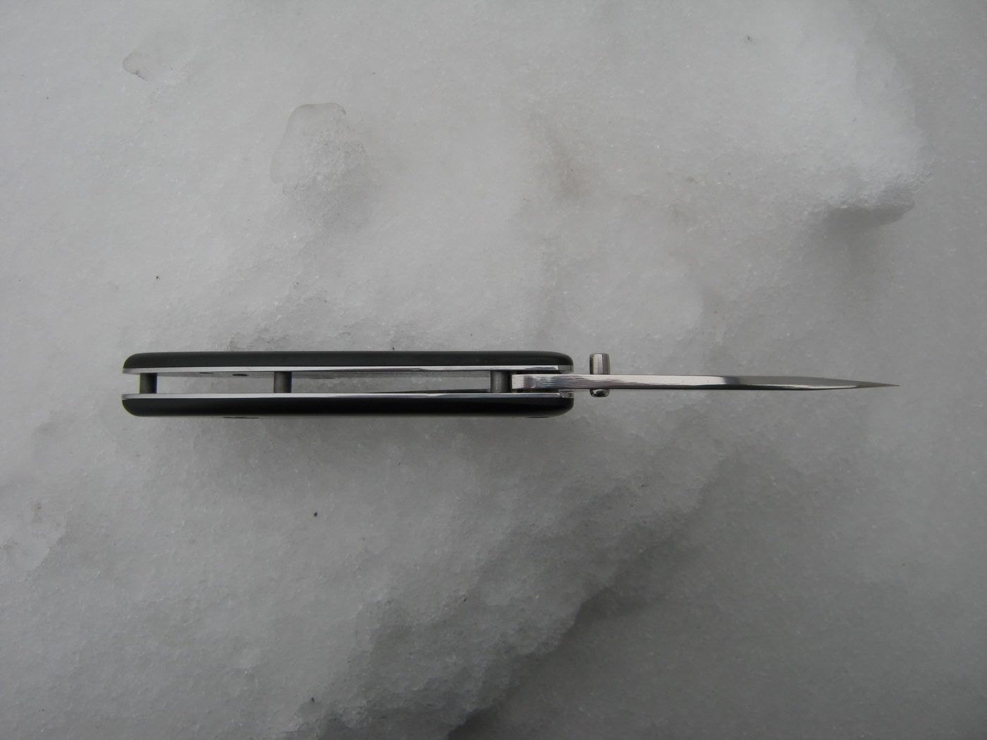

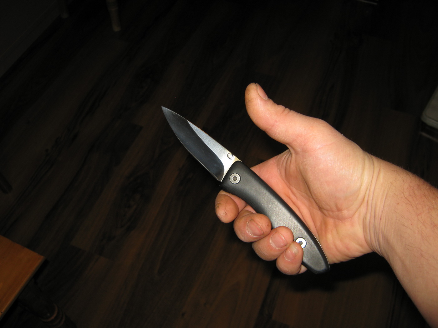

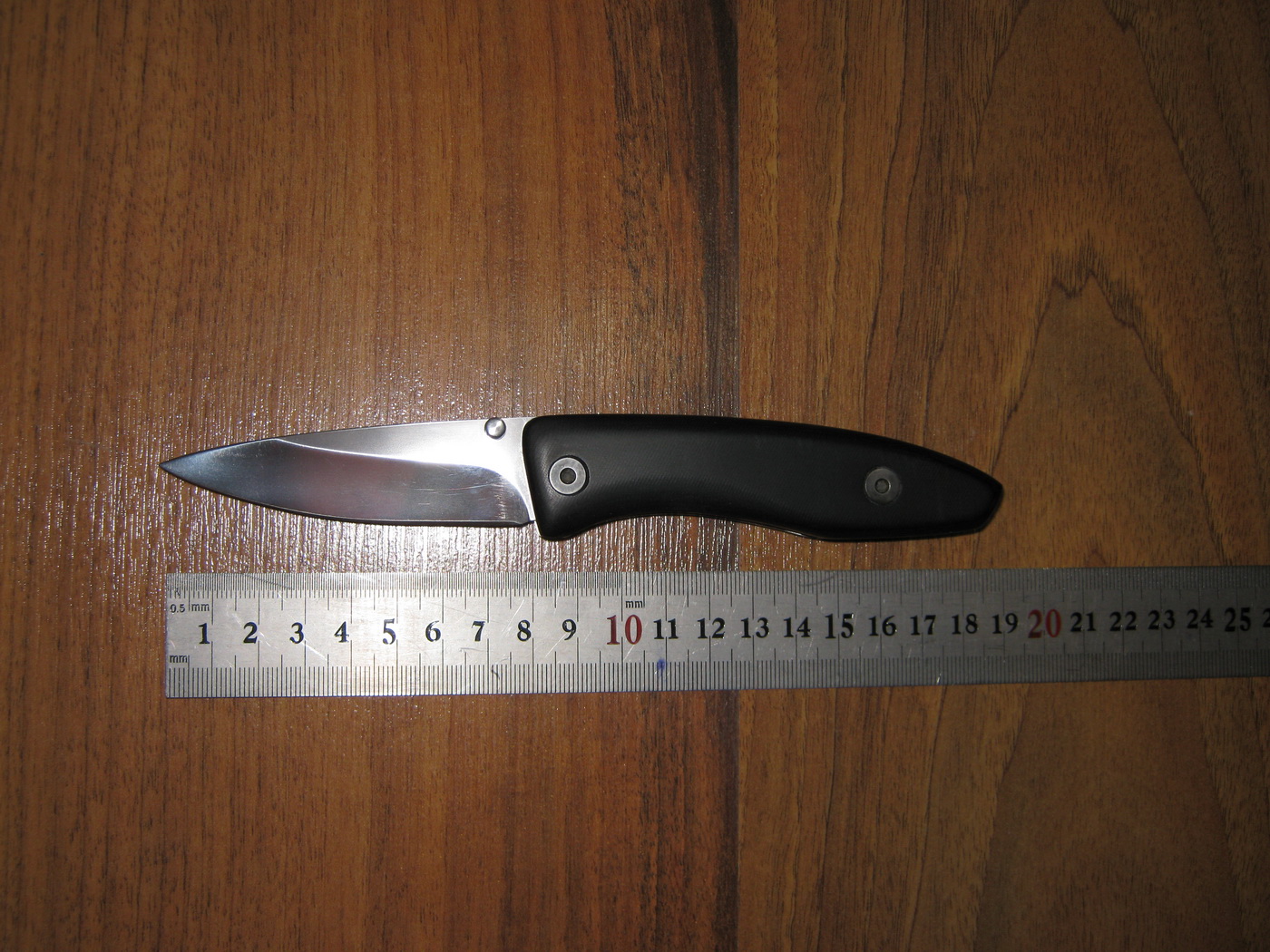

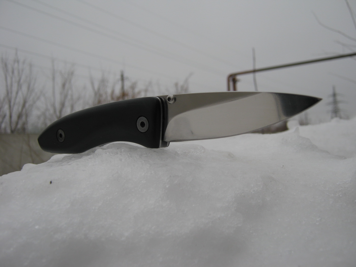

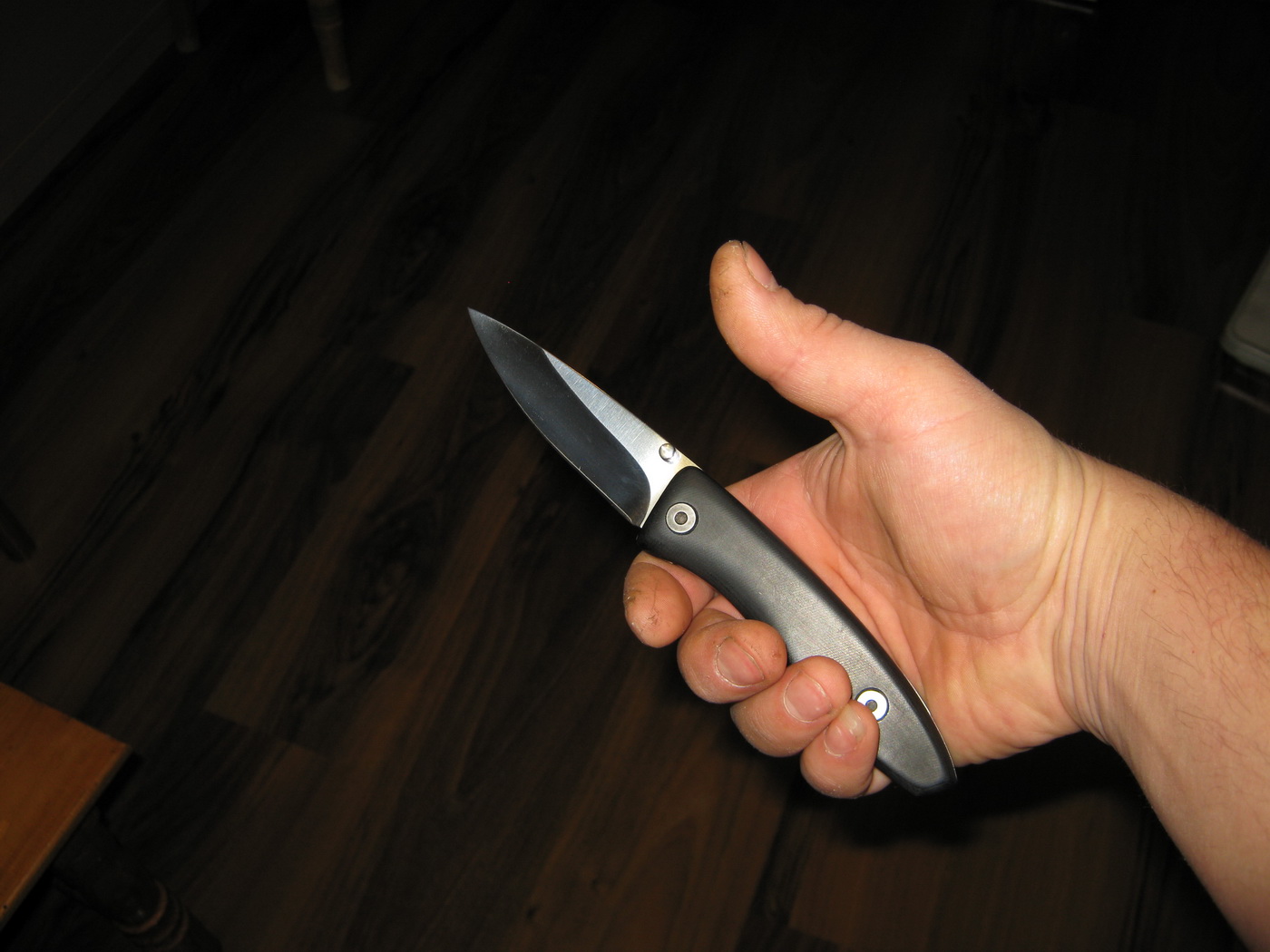

Всем здравствуйте! Вот закончил очередной складник. В этот раз долго делал, недели три наверное. Вот что получилось.
Общая длина 190.
Клин х12мф, 80х23х3.3, спуски вогнутые, подвод 0.3.
Рукоять 110 толщина 15, плашки 40х13, накладки из самолепной микарты.
Замок лайнер. Лайнер с шариком, шайбы латунь. Ход довольно легкий, люфтов нет.
Фотки не очень получились (фотограф из меня неважный) .
Всё, шлем одел. К приему мебели готов, мне на дачу её надо :D

Артём, спасибо. Складень сделать это разве сложно :) , вот " Копиус" как у ДД это даа. Это не на луну лететь, а гораздо дальше. :D

А ни че так, даж как бы конкурентен очен вполне. Если можно ваш способ самолепной микарты.

Спасибо. Способ прост. Ткань стираешь сначала, потом размечаешь и режешь на одинаковые куски, соблюдая направление долевой нити. Разводишь эпоксидку. На кусок фанеры (у меня 20мм) кладешь полиетилена кусок, наливаешь эпоксу, ровняешь шпателем, кладешь ткань. Потом опять мажешь и т.д. Затем кусок полиетилена и второй лист фанеры и под пресс, можно струбцинами стянуть до полного высыхания. Как то так.

Толик, норально получилось. Мне форма чем-то кершик напомнила...

Я бы да же сказал, заткнул за пояс всякие там PiratЫ и им подобные, и в принципе на рынке имел бы спрос.

Понравился, особо винты порадовали.
Можно табуреточку? Шайбы потоньше и лайнер глубже заходить будет, и чётче линию спуков у края рукояти, а то закруглил немного :D
Шайбы потоньше пока боюсь ставить. а вдруг чего нибудь криво просверлю и клин о плашки задевать будет. Лайнер сработается немного и уйдет поглубже.

Классный нож. Толя, а почему долго делал? Времени не было или настрой накапливал?

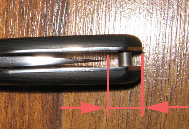

Привет Толик. Работа чистая, спору нет. Только вот есть замечание: рукоять можно было бы сделать короче (иль клин удлинить), а то у складников и так проблема пропорций. Счас картинку прилеплю...
И еще... на ганзе мне дали совет - не полировать выглядывающие элементы рамы, лучше сатин делать - типа блааародней будет смотрется.

Изображение-010.jpg [ 107.08 КБ | Просмотров: 10996 ]

Нож отличный, но, исключительно на мой вкус, какой-то очень "зализаный". Ему бы рукоятку "поугловатей, что ли... ИМХО, разумеется.

Дизайн не мой - скучновато, и... как уже отметил Валерий, на Кершик похож. Качество работы понравилось, чисто по фото, надо лично в руках повертеть. Толь, а где ты 40Х13 на плашки взял? такой толщины? я тоже хочу!
С уважением.
Толик, привет. Я тебя понял. Спасибо за совет. Учусь понемногу :)
Так я и хотел поугловатей, но не получилось. Хотел микарту сначала слепить, потом ещё карбоном заламинировать, но микарта толстовата получилась. Пришлось зализать. На следующем попробую по другому.
и... как уже отметил Валерий, на Кершик похож. Толь, а где ты 40Х13 на плашки взял? такой толщины? я тоже хочу!
40х13 толщиной 1.2 угостили двумя небольшими кусочками,так что больше нет :mrgreen: . А что за Кершик? Покажите пожалуйста.

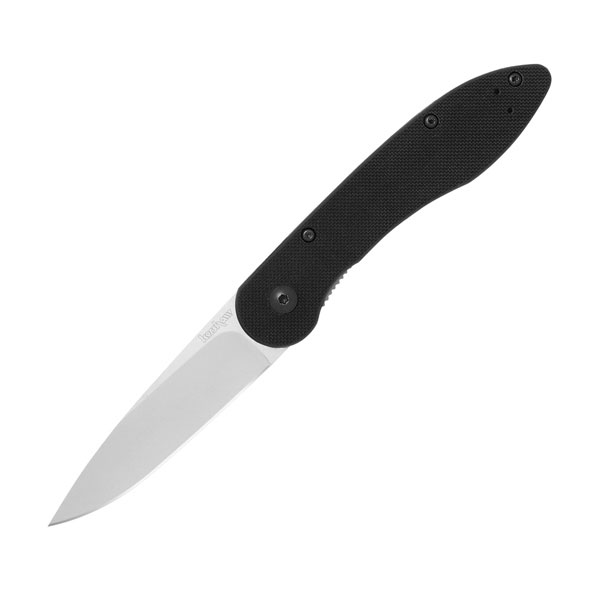

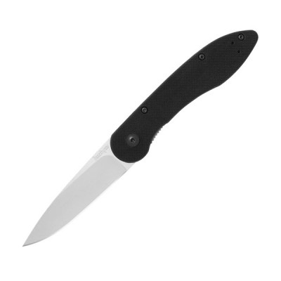

Думается этот
Kershaw OD-1.jpg [ 20.84 КБ | Просмотров: 10934 ]

Неее не похож совсем.
