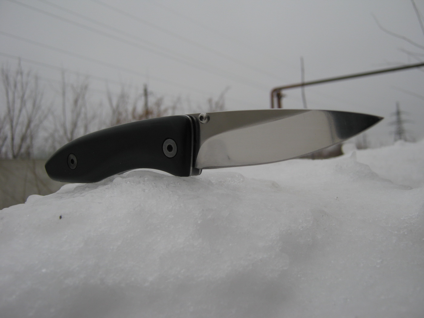

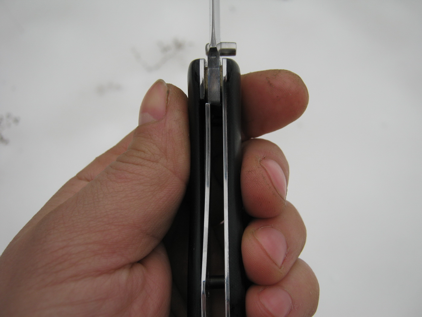

Всем здравствуйте! Вот закончил очередной складник. В этот раз долго делал, недели три наверное. Вот что получилось.
Общая длина 190.
Клин х12мф, 80х23х3.3, спуски вогнутые, подвод 0.3.
Рукоять 110 толщина 15, плашки 40х13, накладки из самолепной микарты.
Замок лайнер. Лайнер с шариком, шайбы латунь. Ход довольно легкий, люфтов нет.
Фотки не очень получились (фотограф из меня неважный) .
Всё, шлем одел. К приему мебели готов, мне на дачу её надо :D

Можно табуреточку? Шайбы потоньше и лайнер глубже заходить будет, и чётче линию спуков у края рукояти, а то закруглил немного :D

Шайбы потоньше пока боюсь ставить. а вдруг чего нибудь криво просверлю и клин о плашки задевать будет. Лайнер сработается немного и уйдет поглубже.

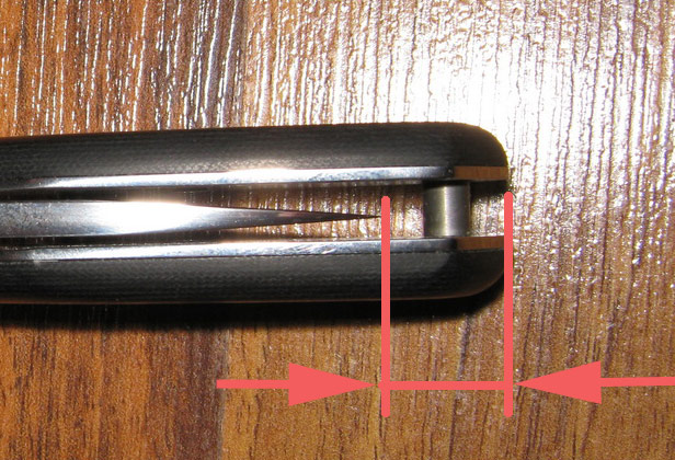

Привет Толик. Работа чистая, спору нет. Только вот есть замечание: рукоять можно было бы сделать короче (иль клин удлинить), а то у складников и так проблема пропорций. Счас картинку прилеплю...

СообщениеДобавлено: Ср дек 08, 2010 15:04
Нож отличный, но, исключительно на мой вкус, какой-то очень "зализаный". Ему бы рукоятку "поугловатей, что ли... ИМХО, разумеется.
Так я и хотел поугловатей, но не получилось. Хотел микарту сначала слепить, потом ещё карбоном заламинировать, но микарта толстовата получилась. Пришлось зализать. На следующем попробую по другому.
