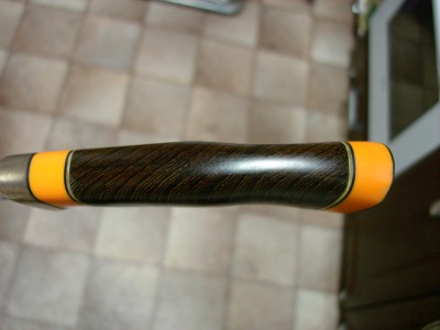

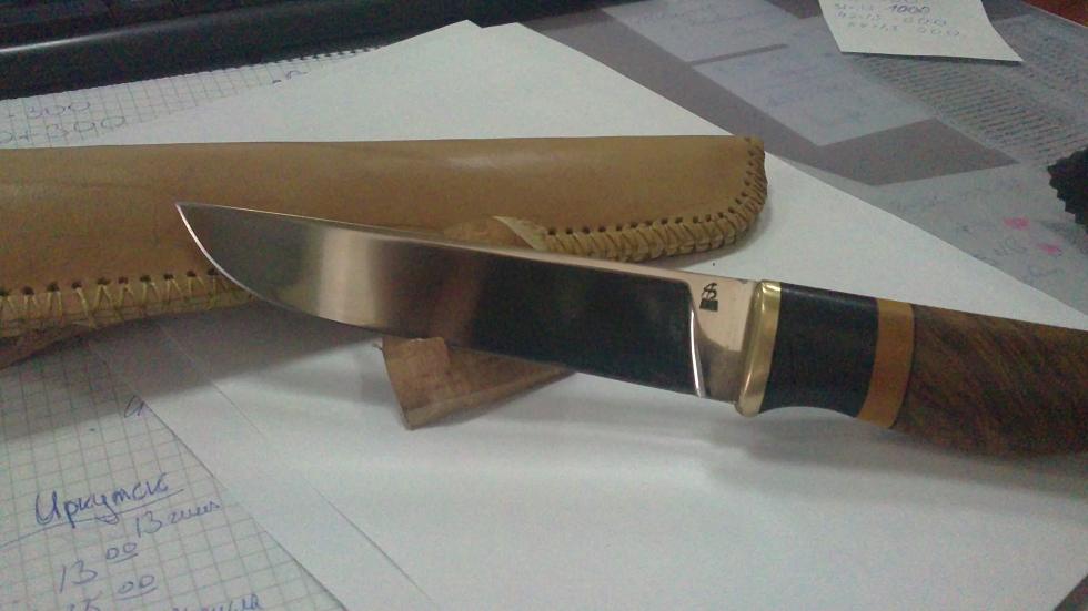

Клин АБ латунь. Венге , фибра , самшит , фибра , персиковый ясень ( вроде он ).
Пропитан Тик Оил.
Ножны тоже Тик Ойл.
Общая длинна 25.5 см
Лезвие 14 см
Сталь х12мф.
НА ручке яйцо.
Заточен что волоски срезает с хрустом.
А вот фото с телефона увы. И скорее всего сегодня он найдет хозяина.
1.JPG [ 67.28 КБ | Просмотров: 11290 ]
2.JPG [ 62.3 КБ | Просмотров: 11290 ]

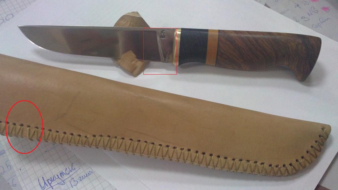

Из косяков, нижняя часть больстера выдвинута вперёд, шов на ножнах не практичный и одна ёлчка пропущена.
В целом нравитца, в частности -формы не мои.
 Заголовок сообщения: Re: Очередной и первый с бирюковым
СообщениеДобавлено: Чт дек 09, 2010 12:04
Елочка не пропущена. Это специально отдельная ниточка если уж кожаную проставку прорежут и нитки чтоб не вывалился сам нож. А больстер специально это я с формами экспереминтирую потихоньку.
СообщениеДобавлено: Чт дек 09, 2010 12:12
Наверно я чего то недогоняю, можно поподробней про эти эксперименты.

Можно - это две разные нитки . Специально так чтобы если низ прорежутм все не распустилось

Опять косое рикассо с прямым больстером...не гуд на мой взгляд....ну и воообще общей гармонии не прослеживается, тыльник рукояти лучше вперед бы наклонить....., а так собран вроде аккуратно :D .
СообщениеДобавлено: Чт дек 09, 2010 13:08
Дмитрий, а что один стежёк было доделать не судьба?...
..... ладно по ножнам понял, объясни пожалуста за больстер, понятно что спуски косые, но зачем наклонять его в другую сторону, может просто фото неудачное, возьми угольник угол от обуха клинка к больстеру, должен быть 90 градусов, или паралельно рикасо, ну на худой конец наклонён в сторону рикасо.....Это я не учу, просто полезные советы :lol:

Дмитрий, отличный нож. С рикассо на клинках АБ всегда головняк - поставишь больстер прямо, кто-нить докопается, а если параллельно рикассо - клеймо под больстер попадает. По шву на ножнах сказано.

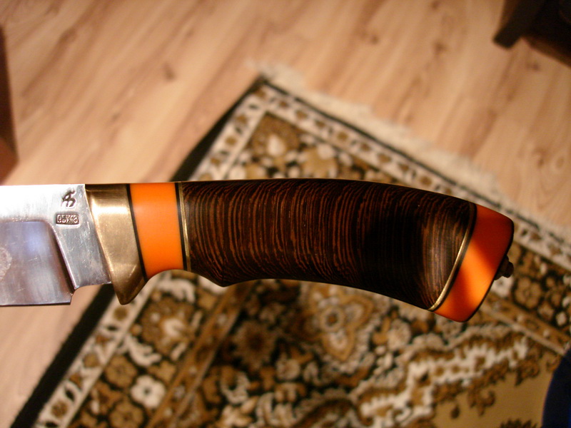

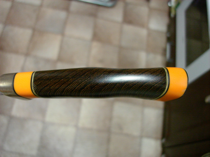

Ну вот собственно....пастыдный долгострой :oops: , с вААще неправильной подпальцевой, но с "правильным" уклоном :roll:
косое рикассо.jpg [ 152.73 КБ | Просмотров: 11206 ]
св.jpg [ 120.04 КБ | Просмотров: 11206 ]

На клинках Бирюкова надо посадочное место под больстер обязательно исправлять - он по какой-то причине делает на 100% клинков наклон в неправильную сторону. Я сам так попал с первым клинком от Бирюкова - осознал, и дальше уже не повторял этой ошибки... Тот нож, конечно, хуже резать не будет. Но мне самому глаз режет - хотя там всего пару миллиметров и надо было сточить... :(
Нож хороший, рабочий. Помимо больстера (но тут уж как уже сказал - пока все не соберешь, и не увидишь), других косяков и нет. Что касается эстетичесокй составляющей - то ИМХО не стоит ставить на рукоять более двух материалов (если не считать металл и фибру). Я взял себе это за правило, и считаю, что оно правильное. Если только речь не идет о чем-то совсем уж сложно-изысканном. Здесь поставлено три - это довольно рисковано.
ИМХО уровень работы продолжает повышаться - но это не повод пинать, давайте продолжать поддерживать. :D
Кстати, у Данди тоже рукоять ничего-себе! Надо бы работу как следует представить - в своей собственной теме!
Но к наклонным больстерам я отношусь с подозрением. Мне кажется, это не очень практично - как-то часть клинка используется не так эффективно, как могла бы. Это мелочь, конечно. В общем, лучше бы Бирюков бросил это баловство и делал бы переход спуски-рикассо прямым, - насколько бы всем стало легче!
