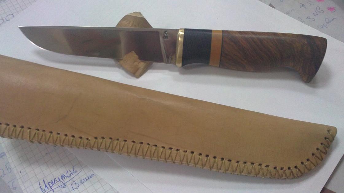

Клин АБ латунь. Венге , фибра , самшит , фибра , персиковый ясень ( вроде он ).
Пропитан Тик Оил.
Ножны тоже Тик Ойл.
Общая длинна 25.5 см
Лезвие 14 см
Сталь х12мф.
НА ручке яйцо.
Заточен что волоски срезает с хрустом.
А вот фото с телефона увы. И скорее всего сегодня он найдет хозяина.

Из косяков, нижняя часть больстера выдвинута вперёд, шов на ножнах не практичный и одна ёлчка пропущена.
В целом нравитца, в частности -формы не мои.

Елочка не пропущена. Это специально отдельная ниточка если уж кожаную проставку прорежут и нитки чтоб не вывалился сам нож. А больстер специально это я с формами экспереминтирую потихоньку.
Наверно я чего то недогоняю, можно поподробней про эти эксперименты.

Можно - это две разные нитки . Специально так чтобы если низ прорежутм все не распустилось

Опять косое рикассо с прямым больстером...не гуд на мой взгляд....ну и воообще общей гармонии не прослеживается, тыльник рукояти лучше вперед бы наклонить....., а так собран вроде аккуратно :D .

Дмитрий, а что один стежёк было доделать не судьба?...
..... ладно по ножнам понял, объясни пожалуста за больстер, понятно что спуски косые, но зачем наклонять его в другую сторону, может просто фото неудачное, возьми угольник угол от обуха клинка к больстеру, должен быть 90 градусов, или паралельно рикасо, ну на худой конец наклонён в сторону рикасо.....Это я не учу, просто полезные советы :lol:

Дмитрий, отличный нож. С рикассо на клинках АБ всегда головняк - поставишь больстер прямо, кто-нить докопается, а если параллельно рикассо - клеймо под больстер попадает. По шву на ножнах сказано.

По ножнам сразу оговорюсь что это попросил человек которому нож глянулся. Да елочка сбилась но так уж вышло. Я люблю другой шов и другие ножны. Но так как попросили сделать именно что т отипа елочки и не красить - пришлось украшать швом.

Дим, действительно зря кипятишься, как мастер ты растешь, и Саша прав, ценз к тебе будет все выше и выше с каждым ножем. Что касается украшательств, то тут наблюдается некое противоречие: если их не надо, зачемже ты тогда ставил проставки и т.д. и т.п., а если надо, то чем тогда плохи пины Вольфа и наклон больстера? В общем не принимай критику близко к сердцу, а используй во благо, так сказать принимай к сведению :wink:
....вот и неа ...не попадает, попозжее могу показать... :wink:

Повезло, значит. У меня на всех Бирюковских клинках, что я работал, при параллельности больстера к рикассо как минимум половина клейма закрывалась.

Вполне рабочий мощный нож.Единственное что ( я ) бы сделал на нём так это сровнял бы спинку клинка со спинкой рукояти,или же нарочно сделал бы провальчик по всей венгевой вставке сразу позади гарды (верхняя часть разумеется).Если уж ласкать его ,то можно придать немного спущеную форму тыльничку.Но ,согласен,если оставить так ,то самый рабочий нож.

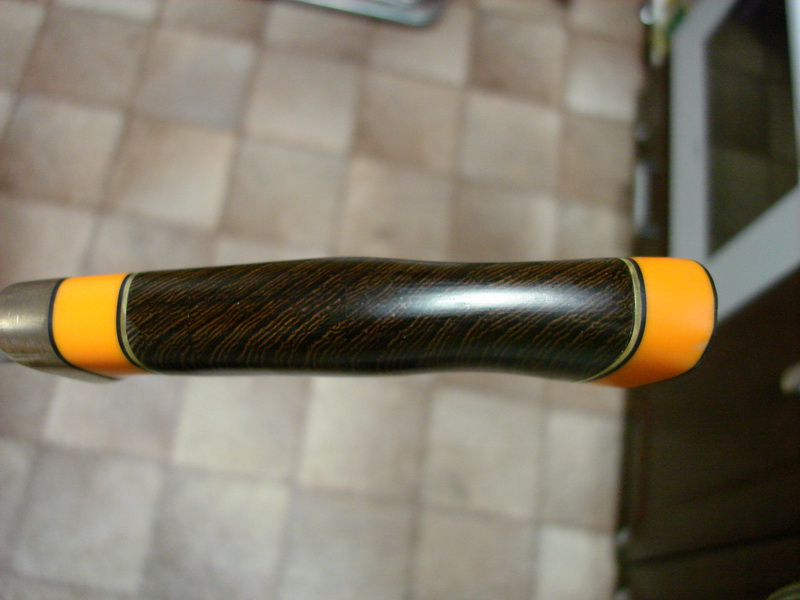

Ну вот собственно....пастыдный долгострой :oops: , с вААще неправильной подпальцевой, но с "правильным" уклоном :roll:
косое рикассо.jpg [ 152.73 КБ | Просмотров: 11241 ]
св.jpg [ 120.04 КБ | Просмотров: 11241 ]

На клинках Бирюкова надо посадочное место под больстер обязательно исправлять - он по какой-то причине делает на 100% клинков наклон в неправильную сторону. Я сам так попал с первым клинком от Бирюкова - осознал, и дальше уже не повторял этой ошибки... Тот нож, конечно, хуже резать не будет. Но мне самому глаз режет - хотя там всего пару миллиметров и надо было сточить... :(
Нож хороший, рабочий. Помимо больстера (но тут уж как уже сказал - пока все не соберешь, и не увидишь), других косяков и нет. Что касается эстетичесокй составляющей - то ИМХО не стоит ставить на рукоять более двух материалов (если не считать металл и фибру). Я взял себе это за правило, и считаю, что оно правильное. Если только речь не идет о чем-то совсем уж сложно-изысканном. Здесь поставлено три - это довольно рисковано.
ИМХО уровень работы продолжает повышаться - но это не повод пинать, давайте продолжать поддерживать. :D
Кстати, у Данди тоже рукоять ничего-себе! Надо бы работу как следует представить - в своей собственной теме!
Но к наклонным больстерам я отношусь с подозрением. Мне кажется, это не очень практично - как-то часть клинка используется не так эффективно, как могла бы. Это мелочь, конечно. В общем, лучше бы Бирюков бросил это баловство и делал бы переход спуски-рикассо прямым, - насколько бы всем стало легче!

Странно. Может он клеймо в разных местах ставит?
Я вот сейчас доделываю крайний - сколько не замерял,всё равно на клеймо залезает. :oops:
