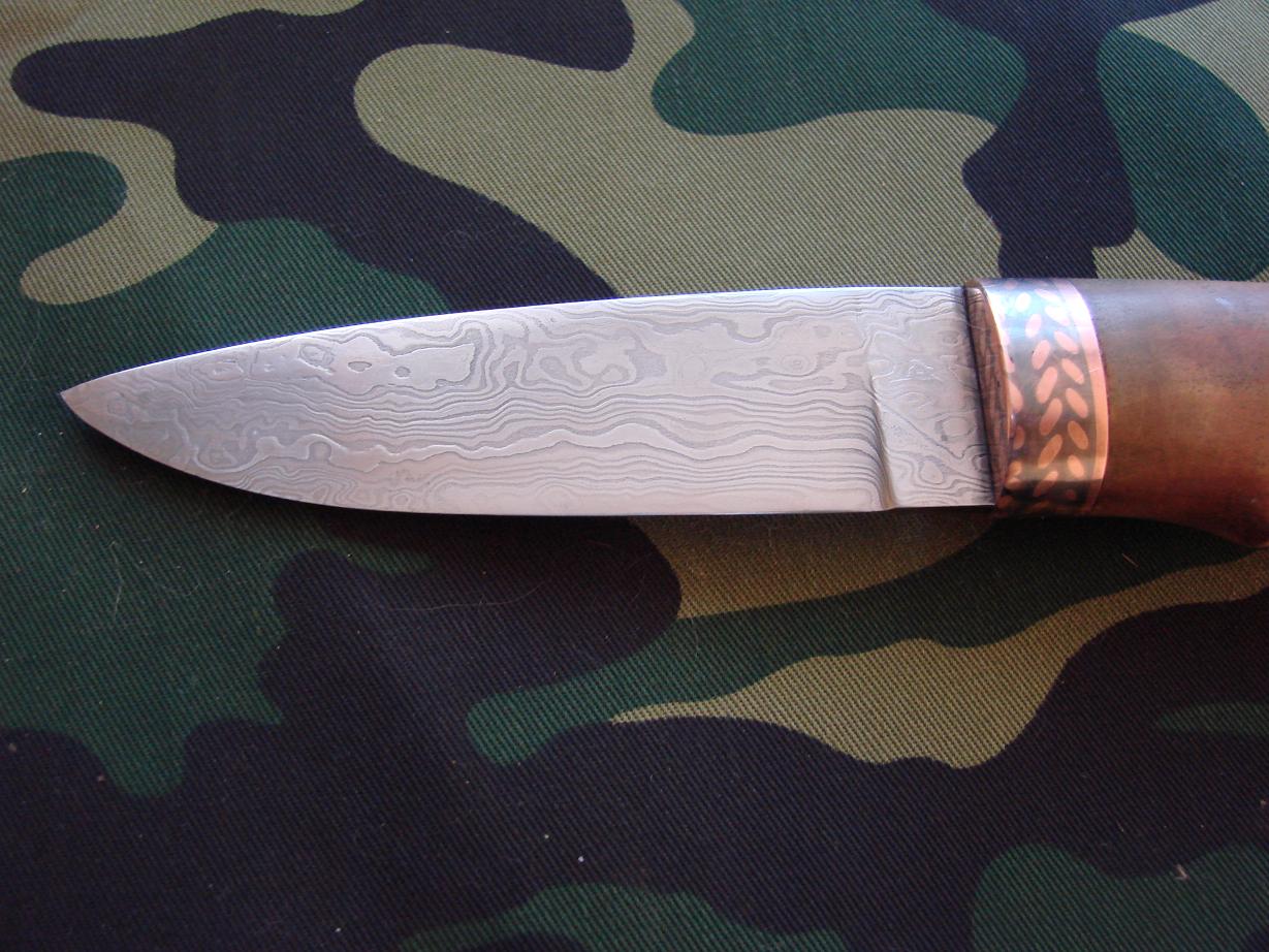

Привет Всем! вот:
копия.jpg [ 299.18 КБ | Просмотров: 18529 ]
1.jpg [ 208.89 КБ | Просмотров: 18490 ]
2.jpg [ 184.38 КБ | Просмотров: 18480 ]
3.jpg [ 149.5 КБ | Просмотров: 18479 ]
Изображение 333.jpg [ 198.46 КБ | Просмотров: 18460 ]
Изображение 334.jpg [ 206.49 КБ | Просмотров: 18483 ]
Изображение 335.jpg [ 172.63 КБ | Просмотров: 18487 ]

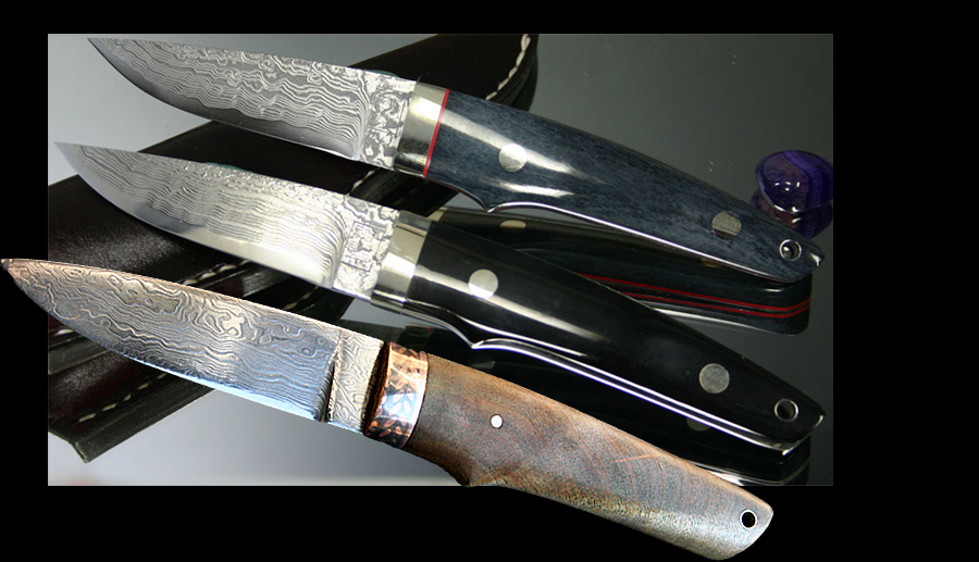

...а это простите, ЧТО??? :shock: Ваше ножевое творчество? или фотографическое? :roll:
 Заголовок сообщения: Re: Тренируюсь
СообщениеДобавлено: Сб май 30, 2009 21:12
Мой сверху на фотке :lol:
СообщениеДобавлено: Сб май 30, 2009 21:18
уже понял 8)

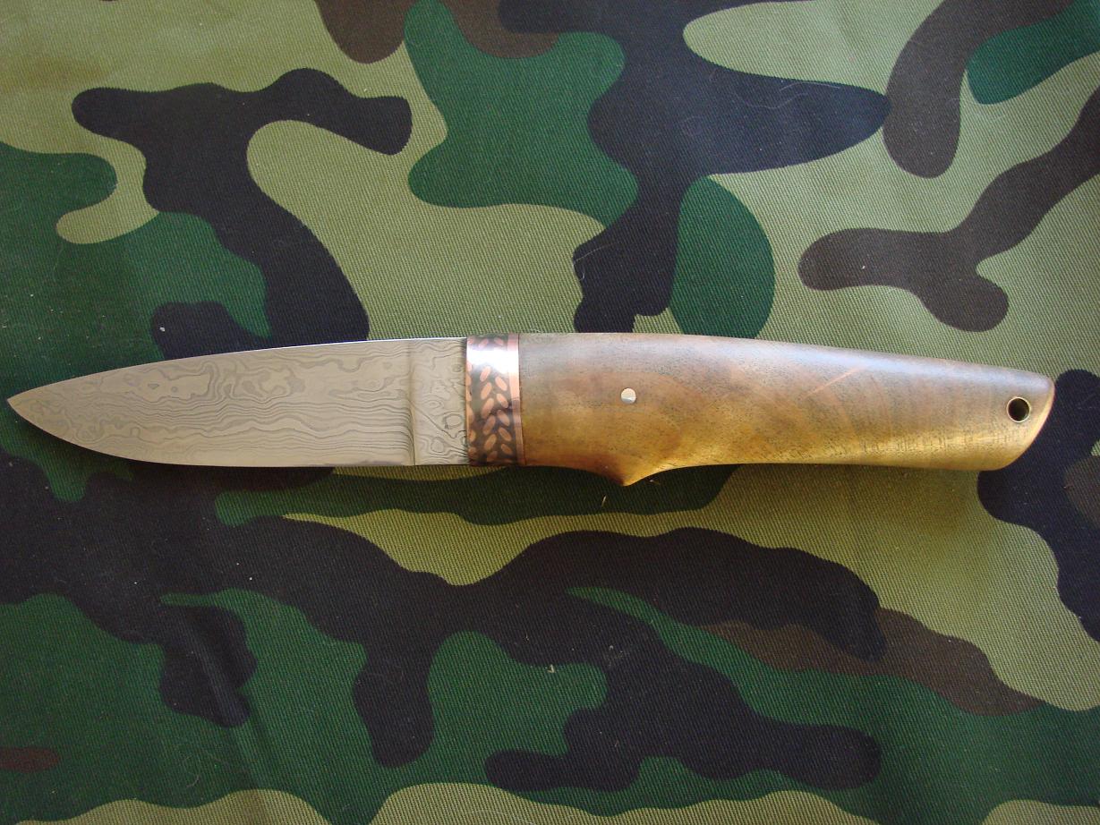

Мне очень нравится.
Нож очень красив.
СообщениеДобавлено: Сб май 30, 2009 22:56
Исполнение как всегда шикарное, а вот прообраз совсем не понравился.. :oops:
СообщениеДобавлено: Сб май 30, 2009 23:21
Первый раз делал такую рукоять,сам не ожидал - удобная :lol: и нож удобный но я люблю масивные
Sherp
СообщениеДобавлено: Сб май 30, 2009 23:37
Деда,
а как такая ручка получается, красивая и блестящая?
СообщениеДобавлено: Сб май 30, 2009 23:45
Sherp писал(а):
Деда,
Моя матовая,блескучаю сделать можно легко(вакумная пропитка смолой и полировка)но тогда станет скользкой.Эта шлифовалась до 1000 от 80(градация до280 через 20 потом через100)после шлифовки воск.Брусок свили пропитан в слабом растворе зеленой краски
СообщениеДобавлено: Вс май 31, 2009 1:14
Как-то вот это сужение к концу рукояти напрягает.. :roll:
СообщениеДобавлено: Вс май 31, 2009 1:18
Меня тоже :wink: но удобно!Я люблю такие:
руский1.jpg [ 38.73 КБ | Просмотров: 18468 ]
СообщениеДобавлено: Вс май 31, 2009 1:28
Вот этот гораздо больше нравится.. :)
СообщениеДобавлено: Вс май 31, 2009 3:52
Ну не знаю, пятка нижнего не нравится совсем. Имхо первый приятнее.
СообщениеДобавлено: Вс май 31, 2009 9:38
На первом фото ножи с фотографии хуже выглядят, чем нож ДД :D :D Зачем они у ДД слабые копии его ножа делали - непонятно :shock:

СообщениеДобавлено: Вт июн 02, 2009 9:52
Чёта смотрю-смотрю и не знаю, что написать :oops: Пимпочка снизу меня смущает и одинокая заклёпочка. По мне бы так ещё одну для симметрии мона было...Деда, а какие ТТХ ножа?
В целом, больше понравился, нежели не понравился. Но форма рукояти, ИМХО, вообще не из моих мечт
Максим
СообщениеДобавлено: Вт июн 02, 2009 10:18
А мне форма в целом понравилась. Упорчик под средний палец, в принципе симпатично смотрится. Необычно, по крайней мере. Рукояточка упитанная, как я люблю. Но цвет тёмный имхо лучше смотрится. Исполнено, как в большинстве работ ДД - классно! :)
СообщениеДобавлено: Вт июн 02, 2009 18:24
Пошол гвоздем на штифте чегонибудь царапать,для симметрии вторую ставить не буду :lol: Пимпочка с низу вполне удобна.Щас с ленейкой зафоткаю

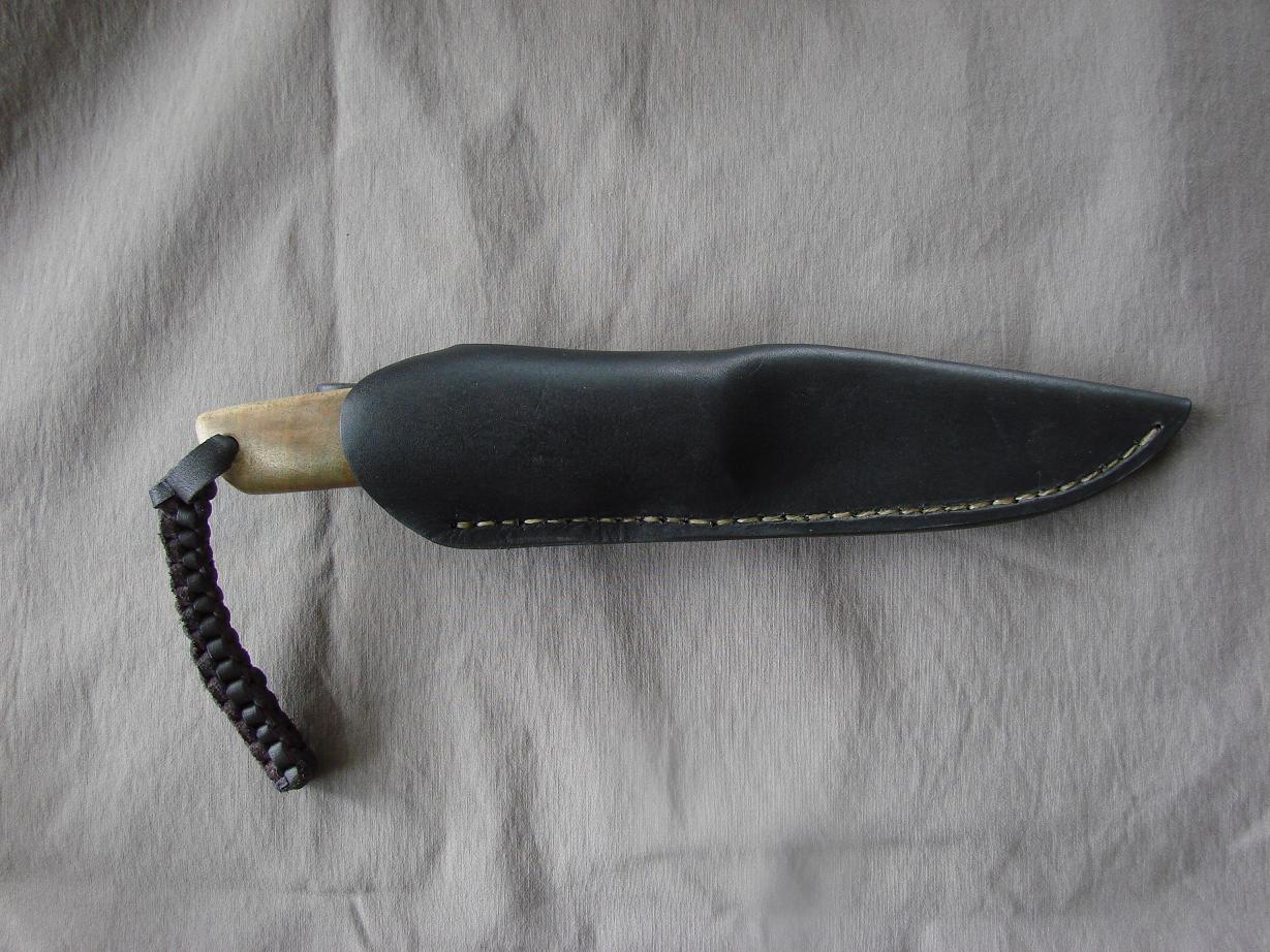

 Заголовок сообщения: Re: Тренируюсь + ножны
СообщениеДобавлено: Вт июн 02, 2009 18:47
Забыл линейку положить :oops: 105х27х4 тройной клин,общая 230мм,Темляк приделал чтоб удобнее из ножен вытаскивать :lol: с такой формой рукояти без него не удобно :wink:
Максим
СообщениеДобавлено: Вт июн 02, 2009 19:15
А где фото? А, нашел.
СообщениеДобавлено: Вт июн 02, 2009 19:39
Ты пин поставил мозаичный, да??????????? аааааааа, теперь как хорошо стало!!!!!!
СообщениеДобавлено: Вт июн 02, 2009 19:41
Ага :lol: я на нем расписался :wink:
СообщениеДобавлено: Вт июн 02, 2009 19:44
Ага я на нем расписался
Блин, совсем по-другому стала рукоять смотреться, честное слово! А что за дамасск, какая твердость?
СообщениеДобавлено: Вт июн 02, 2009 19:51
От Hunt11 с ганзы,ковка и ТО мои,твердость- надфиль берет с трудом :lol:
СообщениеДобавлено: Ср июн 03, 2009 10:43
Исполнение гут, хотя форма рукояти не мое... Пин интересный , не сквозной? или сквозной , но "буква z" только на поверхности?
СообщениеДобавлено: Ср июн 03, 2009 17:38
Не сквозной,под ним штифт,пин примерно 2мм
