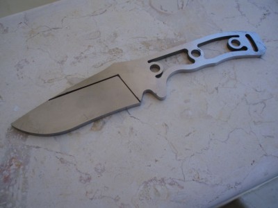

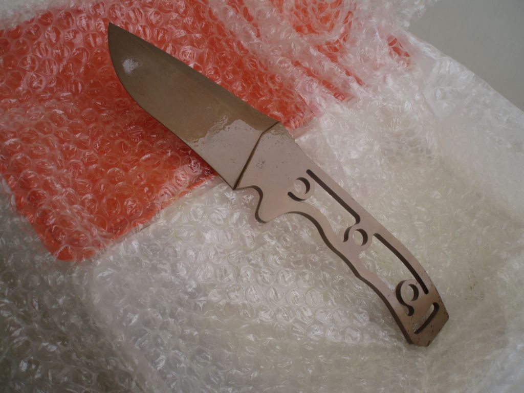

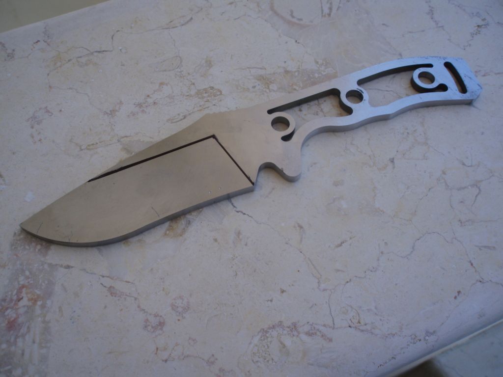

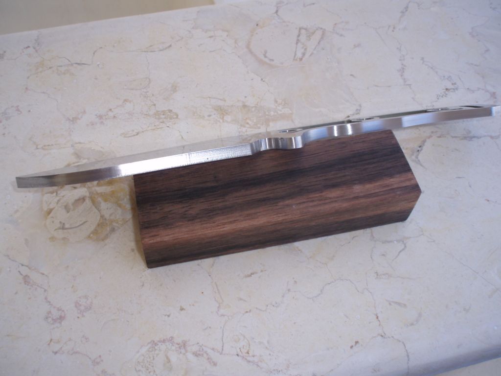

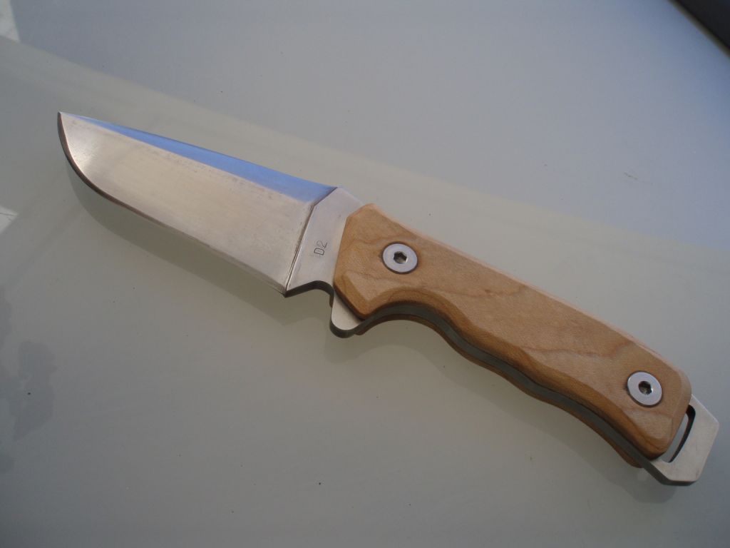

Только что пришло от коллеги из Израиля:
Уважаемый администратор !
Вчерашняя попытка зарегистрироваться под именем Israguest не удалась. Решил отправить обычное письмо и предоставить Вам полное право распорядиться им по собственному усмотрению.
Сначала представлюсь. С 1990 г. проживаю в Израиле, по специальности – инженер электрик, сейчас занимаюсь электронной начинкой тяжелого подьемно – транспортного оборудования. К ножевому бизнесу никакого отношения не имею, просто любитель. Ножи собираю, делаю, а больше всего люблю просматривать ножевые сайты. Самый интересный из них для меня – питерский. Нельзя сказать, что он очень информативный, но от других русскоязычных сайтов его выгодно отличает то, чем питерец отличается от москвича (пусть простит меня Прохор – полагаю, в прошлой реинкарнации он был питерцем).
Вчера впервые попытался поделиться опытом по теме AlexPita « Жадность ...» , так как свой Курахи закончил две недели назад. Не думаю, что мой израильский опыт даст прямую практическую помощь, но проницательный читатель сможет сделать интересные выводы. Итак ... в начале апреля увидел на Ebay полуфабрикат Курахи и сразу вспомнил отличный, как всегда, обзор Василия Калифорнийского. Сам нож я определил как НЕ МОЙ. Рукоятка дубоватая, спуски невыразительныные, покрытие на клинке не люблю, а камуфляжное НЕНАВИЖУ! А в заготовке все удачно, как в сказке про Винни Пуха – к опустевшему горшочку подошел лопнувший шарик – ни покрытия, ни спусков, ни рукоятки !!!
При прочтении характеристик смутило « Heat treated and surface ground » , но кто будет обращать внимание на такие мелочи при такой цене. Вынужден огорчить Алекса – американский продавец скорее русофоб, чем антисемит – мне это говно досталось за 39 баксов включая пересылку. Через десять дней вскрываю посылку – чувство см. Алекса. Надо как то определятся – царапаю надфилем – сырое железо! А где описанная термообработка? Я не слесарь – инструментальщик, могу и ошибаться. Звоню другу с машиностроительного завода.
- Возьмешь железяку на проверку?
– Неси.
Звонок на следующий день –Вскрытие показало, что это сталь Д2, прошедшая термообработку под названием « нормализация » т.е. максимальное снижение твердости для последующей мехобработки. Что хорошо – можешь ободрать спуски простым напильником, что плохо – можешь потом выбросить, т.к. без закалки будет резать только воздух!
- Ясно , не тупой. А что на твоем заводе с термообработкой ?
– Есть специальный отдел , оборудованный печками с программным управлением ( мечта российского ножедела , прим. мое ) , но ... ВСЕМ ВНИМАНИЕ ... на заводе делают только стандартные работы, а сложные работы заказывают специализированной фирме CHROMAT. Сталь Д2 требует обработки в вакууме , что позволяет максимально сохранить богатое содержание углерода и полностью исключить окалину. Изделие можно полностью отшлифовать, отполировать и даже сделать гравировку. После термообработки все сохраниться.
Нахожу в инете фирму, телефон, адрес, судорожно ищу термины термообработки на иврите, в общих словарях нахожу только закалку, решаю пользоваться английским, еду. По дороге мысленно проигрываю вопросы, которые бы мне задали в России при виде ножа.
- А кто ты, цветочек, такой? А где разрешение на изготовление холодняка? А где сертификат на нож?
Вот и приехал. Уютный холл. Симпатичная девушка –приемщица заказов. Достаю нож
–Это можно закалить ?
Девушка достает формуляр, улыбается и задает всего два вопроса
– Марка стали ? Требуемая конечная твердость ?
Начинаю задавть вопросы я
-Что с оплатой ?
–Сейчас приглашу руководителя отдепа обслуживания Алекса. Он оценит работу, а оплатите при
получении заказа после оценки качества.
Заходит Алекс. Одного взгляда достаточно , чтобы понять – ни иврит , ни английский не понадобиться.
Привожу диалог в форме В—вопрос , О—Ответ
В. Какие виды стали Вы обрабатываете ? С Д2 мне ясно , а например порошковые ?
О.Практически все , но клиент должен понимать что он хочет ? Например ,оси и втулки из той же Д2 ,требуюшие повышенной износостойкости мы закаляем до 64 HRC ( пристальный взгляд на меня )
–Нет мне это не годится ,режущая кромка посыплется ,я попросил 59—60.
Взгляд Алекса становится уважительным. Девушке
–Сделай скидку 20 %
В.Делаете ли Вы зонную закалку- отпуск? Вот японцы применяют для своих катан глину.
О.Зонная закалка наш конек . Только глину мы оставляем японцам для понтов ,а используем местный индукционный нагрев с последующим отпуском под контролем компьютера .
В. А может ли нож повести при отпуске ?
О. В принципе да , но мы делаем все возможное ,что бы это предотвратить .Размеры камеры позволяют подвесить нож вертикально и избежать боковых усилий . Дальше все зависит от симметричности изделия .
В.А применяете ли Вы приспособы в виде толстых медных плат для этих целей ?
О. Да. Но печка наша ,а приспособа клиента .
Чувствую ,начинаю отбирать время Да и существуют производственные тайны . Отпускаю Алекса с миром и еду домой. За два вечера обдираю спуски по собственному дизайну напильником ( живу в 17-ти этажном элитном доме с панорамным балконом на море, об установке там гриндера могу только мечтать ) Еще вечер на удаление рисок шкурками разной зернистости. Побаиваюсь сделать сведение спусков 0.5 мм как в оригинальном Курахи, оставляю 0.8-0.9 Вчетверг вечером оставляю знакомой уже девушке нож. Она его фотографирует, пишет номер моей мобилы .Ждемс .На следующей неделе в понедельник получаю СМС – заказ готов. Мчусь как торпеда .Сначала показывают протокол с перечнем работ и результатами проб твердости , затем достают заветную коробку . Воображение рисует изогнутую кочергу, пальцы с трепетом рвут упаковку .Вот он мой красавец ,покрытый благородным коричнево – золотистым налетом и слоем минерального масла.
Расплачиваюсь –примерно 50 баксов – не мало, но терпимо . Дома за пол часа снимаю налет , а вот мелкие дефекты приходится оставить в покое – и напильнильник и шкурка скользят по ножу , как Анна Большова по льду. Достаю бруски ДМТ и триангл. Еще один вечер и волосы бреются , газета на весу режется . Скажите ,что еще надо для полного счастья ? Правильно . Рукоятка . Оставляю идею использовать железное дерево . Я люблю с ним работать ,но для этого ножа не рулит – слишком тяжелое и красивое . Буду делать из титана , а пока поставил из клена.
Подведем итоги .Пока у Вас не наладят сервис с современным оборудованием ТО, удовлетворяйте свою страсть к суперсталям с помощью готовых изделий. Не обманывайте себя –наличие печки с программатором это лучше , чем ТО на глаз ,но и не решение всех проблем . Суперсталям - суперТО.
Всем успехов . Если пришелся ко двору и берете в компанию , готов поднять еще пару интересных тем .Фото прилагаются.

солидный тесачина получился.
Внушительный!

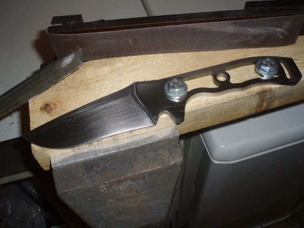

В таком виде нож понравился гораздо больше, чем оригинал от Микротека. За интересный, хорошо написанный рассказ, спасибо.. :)
+1
Согласен целиком и полностью :D
ну еще бы.. был оч хороший, но вполне обычный нож от маленьких техников.. а с помощью Израгостя он обрел индивидуальность :wink:
