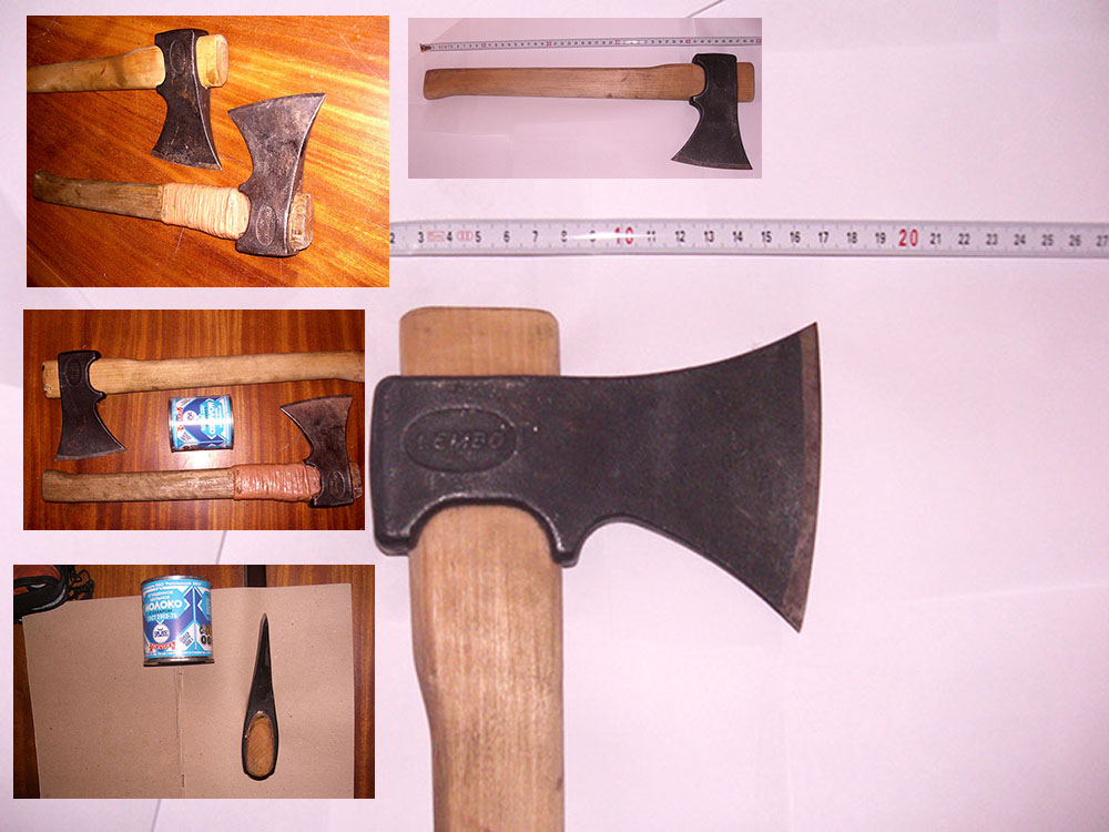

Легко. В топоре посадочное отверстие - легкий конус. Топорище вставляется сверху и насаживается до упора, а в процессе эксплуатации садится еще плотнее.
Об этих топорах где-то я уже писал, не могу найти в какой теме.
 Заголовок сообщения: Re: Насадить топор
СообщениеДобавлено: Сб июн 27, 2009 14:40
Топор Минского подшипникового завода.: длина топорища – 50 см
Длина топора – 16 см
Вес – 1200 г
Полуколун, отверстие под топорище – слабый конус, топорище вставляется в топор сверху, НЕ ТРЕБУЕТСЯ клин. Существенных недостатков не выявлено. Топорище легко отремонтировать или заменить в полевых у словиях. Лучший топор, выпущенный промышленностью. Идеально подходит для походов в лесной полосе.
По моему завод прекратил их выпуск, давно не встречал в продаже. (стоил 12-15 долларов)
regaergaergaserg.jpg [ 157.57 КБ | Просмотров: 28582 ]
Т2.jpg [ 67.35 КБ | Просмотров: 28582 ]

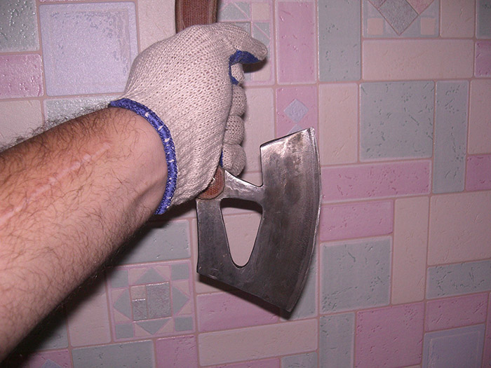

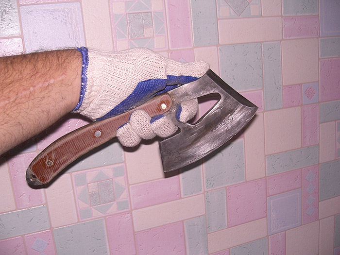

И цельнометаллический - не рассыхается.
Изображение 002.jpg [ 131.58 КБ | Просмотров: 28273 ]
т3.jpg [ 117.83 КБ | Просмотров: 28273 ]
Комментарий к файлу: Им тоже можно рыть канавы, при этом не так страдает РК. На малых топорах ее острота актуальна
т4.jpg [ 108.15 КБ | Просмотров: 28273 ]
