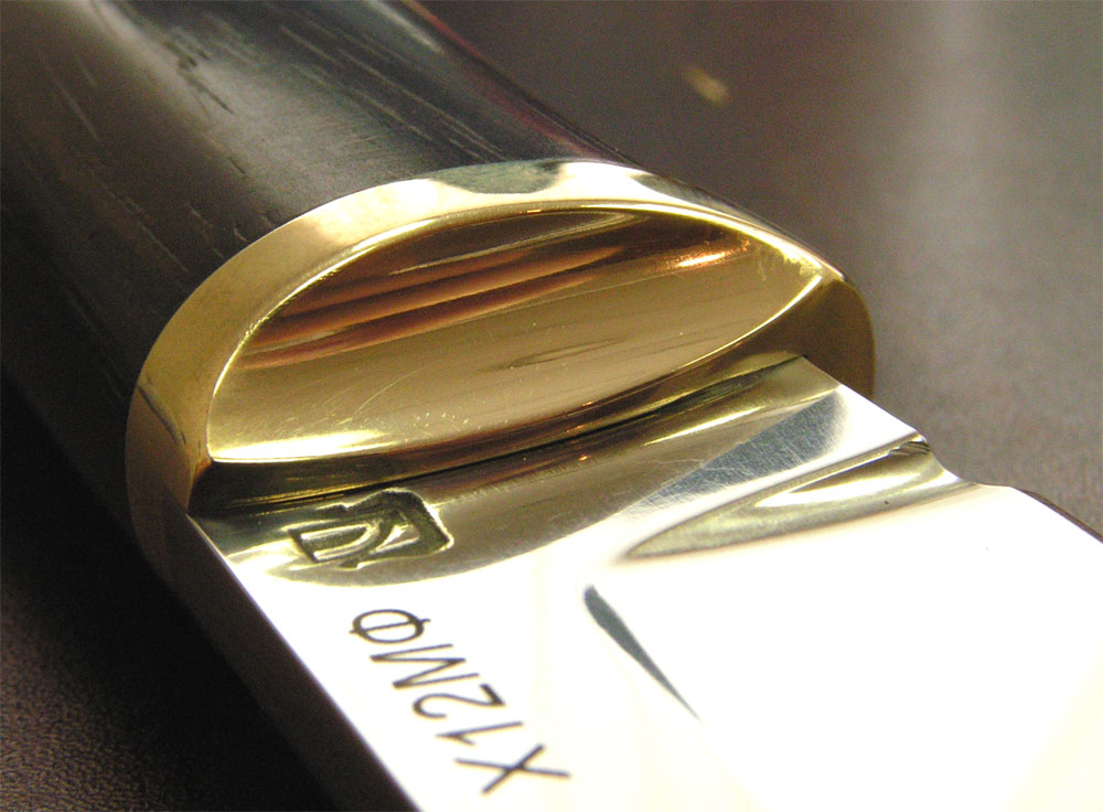

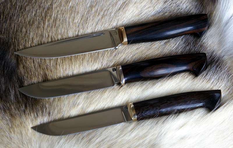

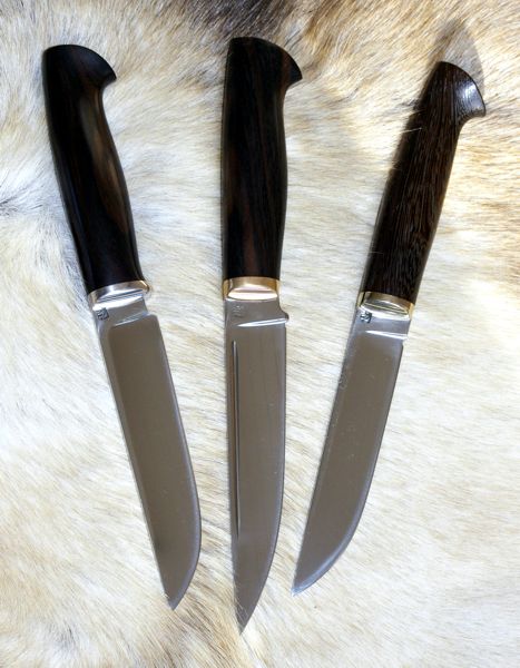

Три красавца от Чебуркова: Универсал-1, Шквал и Игла (теперь у Алексея). Все из Х12МФ.

Чёрт, на фотках ОНИ ДРУГИЕ. ЛУЧШЕ, ЧЕМ НА КАРТИНКАХ с сайта. Надо попросить А.И. заменить картинки на реальные фотки.
Кстати, каков итог встречи? Чемодан сильно полегчал? :wink:
в реале они НАМНОГО лучше, чем на картинках.

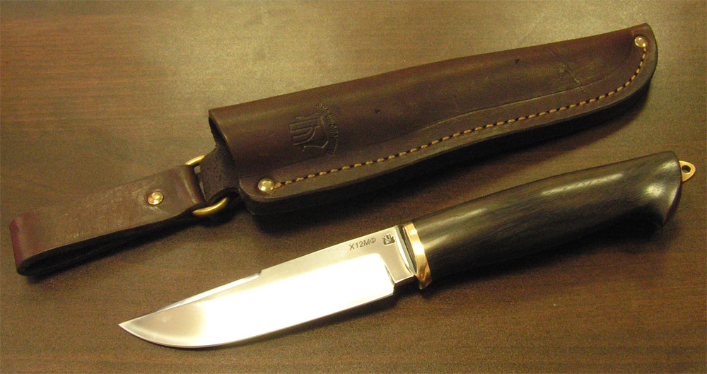

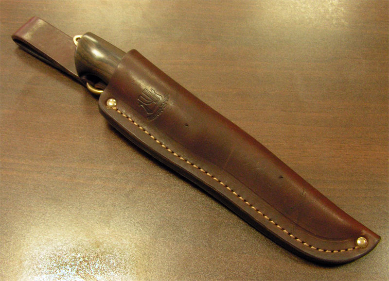

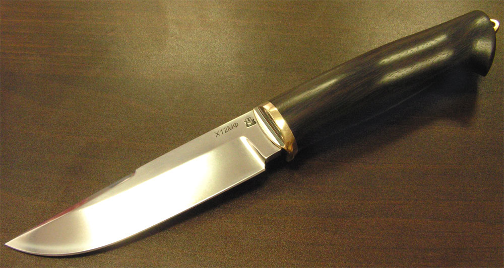

Итак, долгие ожидания наконец то закончились и я получил свой первый нож от мастерской Чебуркова. Сразу оговорюсь, что нож долго ждал не из-за нерасторопности изготовителя, а из-за дебилизма Почты России, а конкретно нашего 35-го отделения :evil: ...Нож был отправлен мне 03.06.09, о чём меня любезно предупредила Марина по телефону, а получил его только 09.07.09, и это оправление 1-м классом!!! Самый прикол в том, что заходил на почту 06.07.09, получал посылку от Фискарса. Говорю работнику: "Посмотрите, пожалуйста, долго уже жду посылку..." Посмотрела, спросила наложкой или нет, я всё ответил, "Нету!" говорит. Ну ладно... Написал письмо Марине, попросил выслать номер почтового отправления. Проверил на сайте почты... Фига се!!! Посылка лежит на сортировке у нас в городе уже с 10 июня!!! Для справки - от сортировки до почты - 15 минут на машине, не нарушая ПДД. Естественно всё распечатываю, беру с собой и иду на почту в их профессиональный праздник, т.е. 9 июля - День работника Почты России.
Сидит та же тётка. Говорю:
- Вот инфа - где моя посылка?!?!?
Она в ответ:
- так у вас же не посылка! У вас бандероль!!! Вы же не уточнили тогда, когда в первый раз приходили... Да, пришла к нам в отделение 11 июня и лежит...
Ну и я не выдержал... С постепенно возрастающим раздражением и громкостью выдаю тираду - какого хрена она у вас лежит почти месяц, а мне ещё ни одного уведомления не принесли!!! Где начальник вашего отделения и почтальон!!! Что за бардак у вас постоянно (подобные ситуации уже были у меня, т.к. посылок в связи со своими увлечениями получаю много...)!!!!!!!
Побрызгав немного ядом, начальника не дождался, поиздевался над теткой о несоответствии веса посылки в 8 грамм и угрозами составления акта, не поздравил с праздником, забрал посылку и поехал на работу...
Ну всё, перекур, волны возмущения улеглись, отчеты все сделал - пора распаковывать! Где же он, мой драгоценный нож от мастера!!! Вот, блин, скрепок от степлера не пожалели... Ну ничего - тернистен путь, да сладок в окончании!
Усе - вскрыл один край! Достаю... Туго так идет, ага ножны обмотаны сертификатом с паспортом и информационным листком - всё в одном флаконе... Достал! Хм... А что с ножнами то? весь серт в пятнах от краски коричневого цвета... Ножны мажутся, ну ладно, думаю, не подсохла ещё пропитка... Хрен с ней.

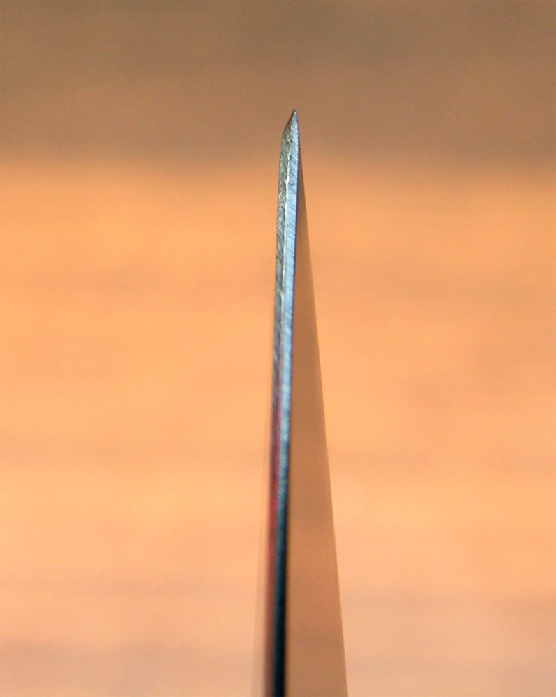

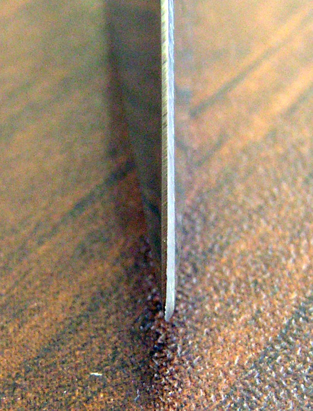

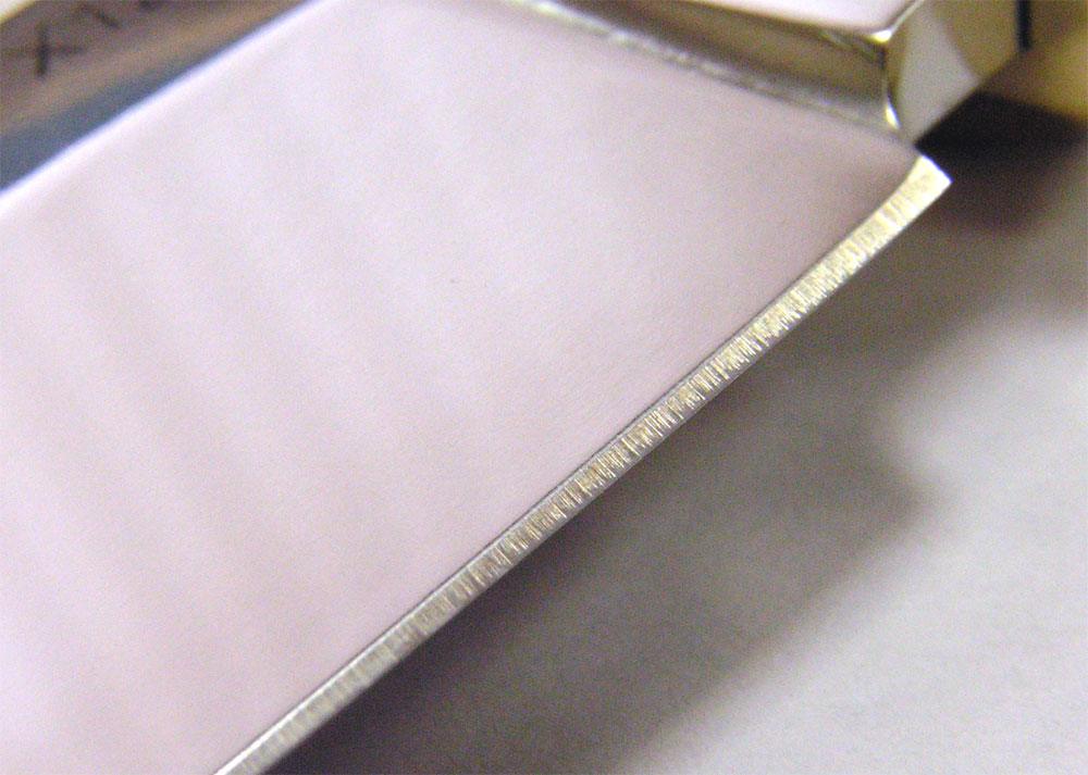

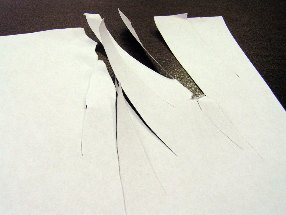

Так.. Естеcвенно не вдаваясь в подробное изучение ножен выхватываю нож и начинаю лапать, рассматривать, щупать заточку... И что же я вижу!...
Эйфория от обладания угасает и утреннее раздражение возвращается. Сначала про заточку. Нож не бреет предплечье вообще (если не считать 2-х волосков, отпрыгнувших от испуга за 5-6 проходов). Бумагу плотностью 80 режет только с потягом и то местами рвет (см фото). РК вся в риску (см фото)... А это что?... Ужоснах... Кончик заточен вообще криво (см фото)... Также следы от абразива на пятке...
Следопыт резка бумаги.jpg [ 135.97 КБ | Просмотров: 8214 ]
Комментарий к файлу: Видны плоховато, но разглядеть можно следы от абразива на пятке
Следопыт риски РК.jpg [ 133.53 КБ | Просмотров: 8214 ]
Следопыт заточка кончик.jpg [ 58.66 КБ | Просмотров: 8214 ]
Следопыт заточка кончик1.jpg [ 167.22 КБ | Просмотров: 8214 ]

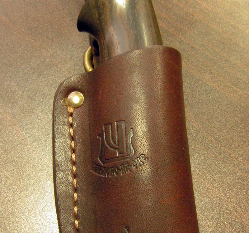

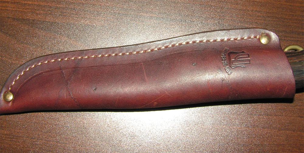

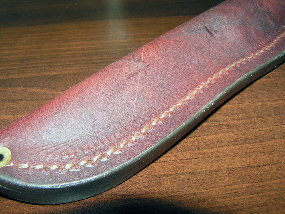

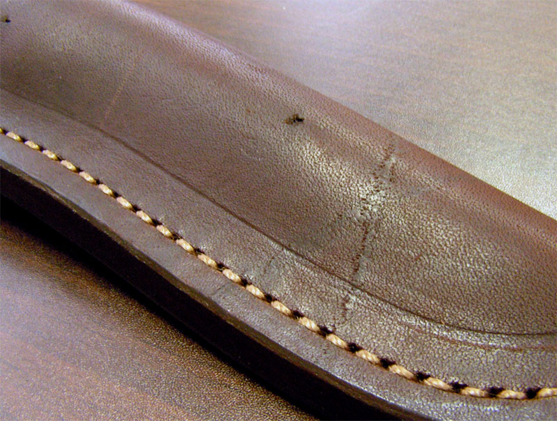

Естественно, после таких визуально заметных и чуйственных косяков с заточкой я стал внимательно изучать всё остально в этом изделии.
Итак, взял ножны и начал рассматривать... Мда. Такое ощущение, что ножнами уже пользовались и не церемонились, либо с кожей вышла поставки, упакованная левой ногой. Видны какие то уколы на ножнах, сгибы-перегибы, царапины (резы?)... Клеймо сильно не по центру ножен относительно продольной вертикали... Везде видны следы выдавливания и форомовки ножен...
Следопыт ножны косяки1.jpg [ 191.34 КБ | Просмотров: 8210 ]
Следопыт ножны косяки.jpg [ 152.07 КБ | Просмотров: 8210 ]
Следопыт ножны косяки2.jpg [ 240.3 КБ | Просмотров: 8210 ]
Следопыт ножны клеймо.jpg [ 181.72 КБ | Просмотров: 8210 ]

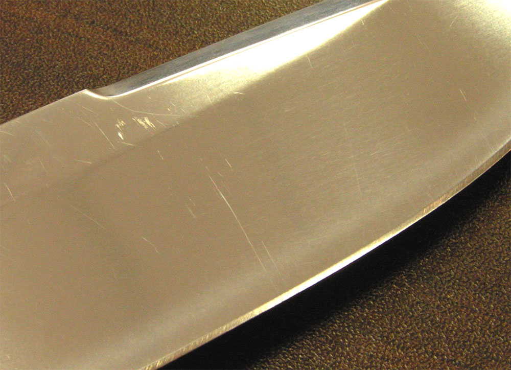

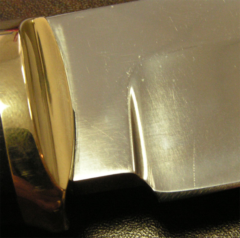

Пререходим к клинку...
Отполирован изначально был отлично! Но потом кто то (заточник что ли???) исцарапал весь клинок... Выгнать его надо!!!

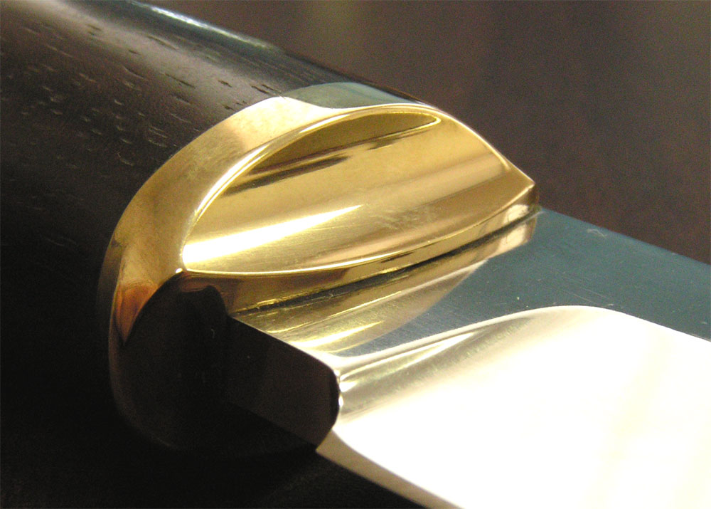

Больстер... Сам больстер мне понравился - эстетично, отполировано. Кто то говорил как то, что даже не сразу понял отдельная это деталь или литьё с клинком? Ерунда!!! Четко видны зазоры между клинком и больстером, чем то залиты, причем не равномерно, на фото неравномерность видна плохо, но поверьте - она есть!

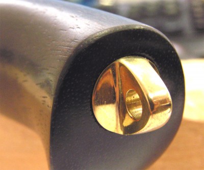

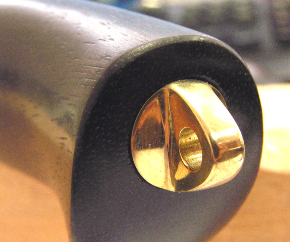

Теперь о тыльнике, вернее его нет... о гайке хвостовика... Отверстие по окружности на 30 градусов с слишком большой фаской... Выделяется на фоне остальной подгонки гайки ощутимо...
Следопыт хвостовик.jpg [ 176.33 КБ | Просмотров: 8204 ]

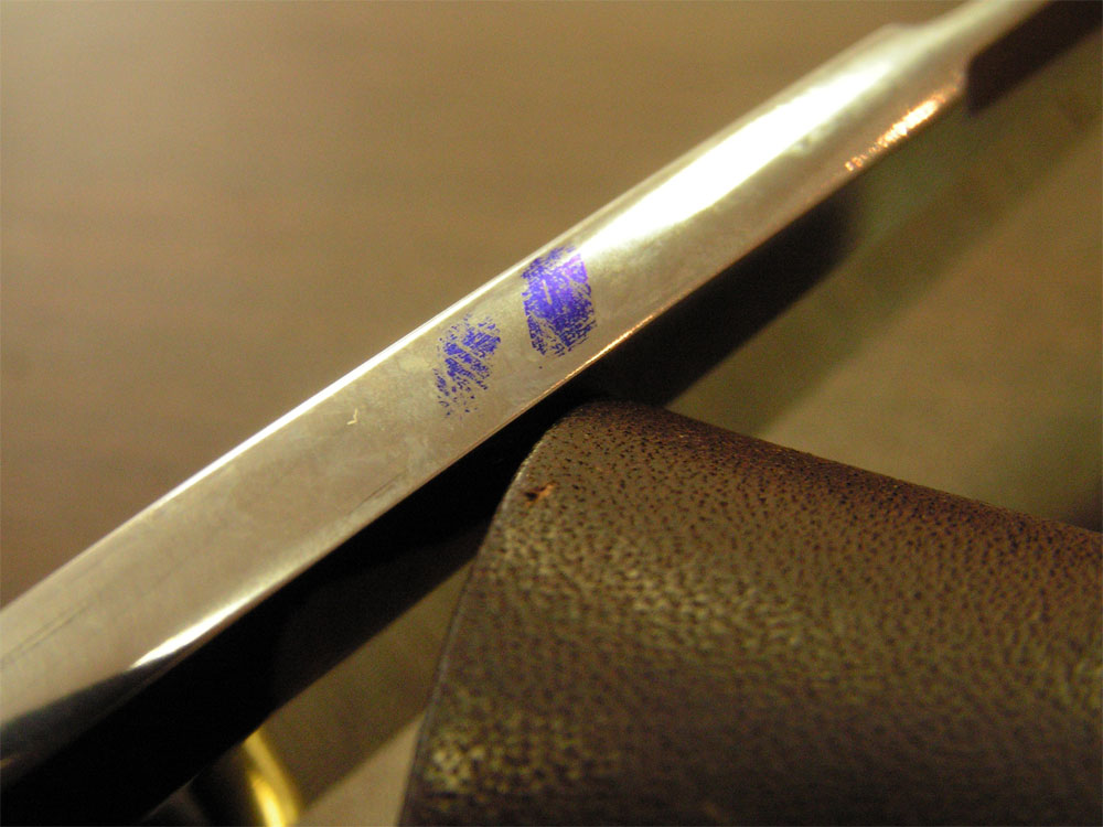

И последнее, какая то фигня на обухе, оттереть мылом и паролоновой губкой не смог... Что это? Завтра керосином брызну... Но это уже так, придирка :)

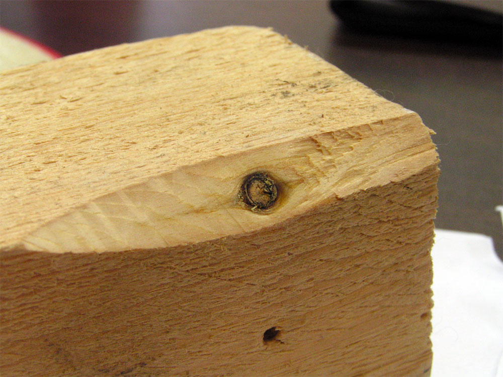

Теперь ложка мёда...
Я просто в восторге от ухватости рукояти и материала дерева (венге). Полировка и пропитка на первый взгляд тоже на высоком уровне. Очень удобно резасть любым хватом. Колоть не пробовал.
Также порезал карандашик и деревяху мягкую с сучком (Ёлка вроде). Режет довольно легко, следов на РК не осталось. Сталюка вроде неплохая. Скорее даже хорошая. Как переточу - проведу болномасштабные полевые исследования...
Также понравилась тольщина клинка - на вид миллиметра 4-4,5 - смотрится внушительно!
Впрочем, имхо, как и все предыдущее....
Я просто намекаю на то, что приобретенный вами нож не является даже кастомом, хотя и у кастомов встречаются разные мелкие косяки - можете посмотреть соответствующую тему в "Холодном оружии" на Ганзе. Понятно, что это первый ваш нож от Чебуркова. Но не смотря на внешние достоинства и общее первое впечатление, он, тем не менее, всего-лишь продукт малосерийного производства - со свойстсвенными подобной продукции проблемами. Зато есть и достоинства - типа цены.

Возможно, был бы уверен - не писал бы здесь. Ищу, так сказать, истину. Т.е. вы утверждаете, что для ножей Чебуркова - это норма??? Вот suet@suet в этом не уверен.
Я на этот продукт решился только из-за отзывов с той же Ганзы и Найф Лайф. У нас этих ножей в город не возят, т.к. дорого. Для сравнения - аировский нож за 1600 на сайте + 209 рэ за пересыл это существенно дешевле цены нашей розницы - от 2500 до 3200, причем сравнивал цены и у нас и в административном центре края. Там ещё дороже, почему то... Представте сколько бы стоил Чебурков...
Во сколько, кстати, вам этот нож обошелся?
4050 с доставкой.
Да, и что именно вы имели ввиду под "подешевле и ПРИМЕРНО такого же качестсва"? Надеюсь, не Кизляр
нет, не Кизляр. Их ножи мне просте не нравятся. Щупал, пробовал, но не легли как то к душе. Так же у нас продаются какие то павловские типа дамасски, но при цене в 2500 рэ за дамасск я сильно засомнивался в качестве этого метала.
Я имел в виду тот же АиР. Навреное я не дописал немного. Хотел сказать "подешевле и примерно такого же качестсва сборки". Т.к. о стойкости стали Следпыта их Х12МФ я ещё ничего не знаю толком - будем пробовать, может стоимость вдвое большая обуславливается качеством стали, её стойкостью?
По крайней мере мне от АиРа не пришло ещё ни одного ножа с исцарапанным клинком, зазорами, кривой заточкой и покоцанными, наспех пропитанными ножнами.
