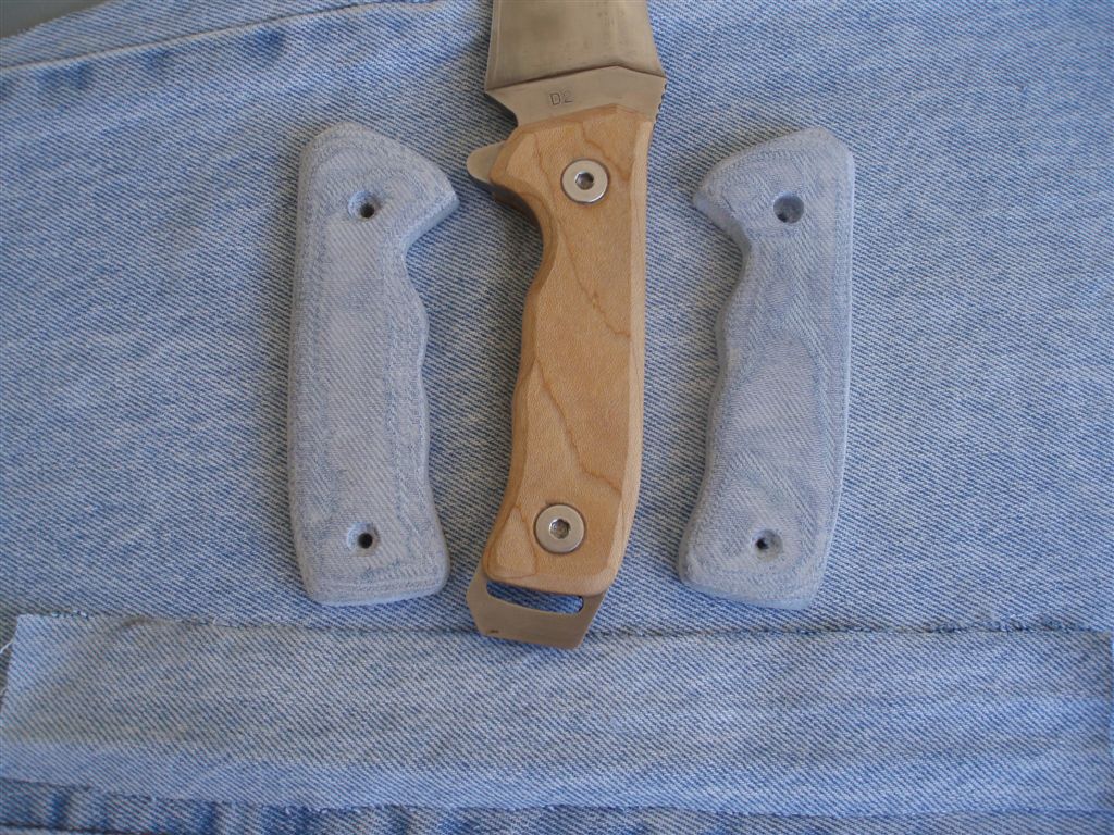

Всем привет ! Сегодня появилась возможность продолжить опыты с моей первой
джинсовой микартой .Так как подходящего лезвия для накладного монтажа у меня
сейчас нет , то сделал резервные накладки для уже известного вам Курахи , с
которым два месяца назад " засветился " на форуме :) Ставить их не собираюсь
и поэтому шлифовать их шкуркой выше 220 не стал . Основной вопрос был такой-
на сколько меняется исходный цвет ? Коментировать пока не буду , судите сами .
На одном снимке видна вообще нешлифованная изнанка .
mik 011.jpg [ 222.46 КБ | Просмотров: 11520 ]
mik 013.jpg [ 184.2 КБ | Просмотров: 11520 ]
mik 014.jpg [ 178.35 КБ | Просмотров: 11520 ]
mik 015.jpg [ 169.33 КБ | Просмотров: 11520 ]
 Заголовок сообщения: Re: Первый опыт с микартой
СообщениеДобавлено: Вс авг 02, 2009 20:46
Аркадий, отлично. Но ты не забывай, что после финиша микарты тебе её все равно придется чем-то покрывать. И после покрытия цвет станет более глубоким и на пол-тона, минимум, потемнеет.
Валерий , с этого места поподробней , пожалуйста . Никто об этом не писал
и я решил , что самый умный :( Сняв первые слои , я захотел попрбовать покрыть
лаком . Если будет плохо , то все равно сошлифую . Лак - спрей у меня отличный -
немецкий для цветных металлов , но годится для всего . Брызнул и получил неожи-
данный эффект . Действительно цвет стал контрастнее , но не это главное .
Получился негатив - белесые переходы между слоями стали темными . Больше
этого не делал , чтобы сохранить эксперимент чистым для Билли Бонс

Почему не такая?Точно такая.
Насчет красителей......единственный вариант-разные красители коттона.Когда мешаешь смолу с отвердителем начинается реакция с приличным выделением тепла.Может химия+тепло разрушает краситель?А мне может джинсы с "Неправильным" красителем попались?
Скорее всего это так, джинсы какие-нибудь левые, фуфлыжные, типа американские. А у нас джинсы то что делает фабрика Большевичка. Чем уж они там красят ХЗ, но не то что с микарты цвет не сойдёт, а да же с ног - если под дождь попадёшь.... :lol: :lol: :lol: :lol: :lol: :lol: (были у меня такие в начале 90-х, неделю отмыться не мог)
