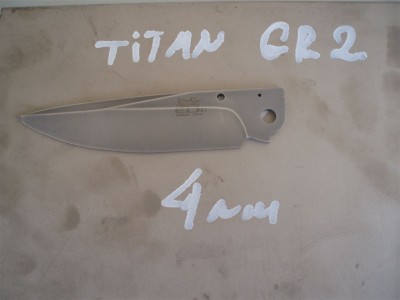

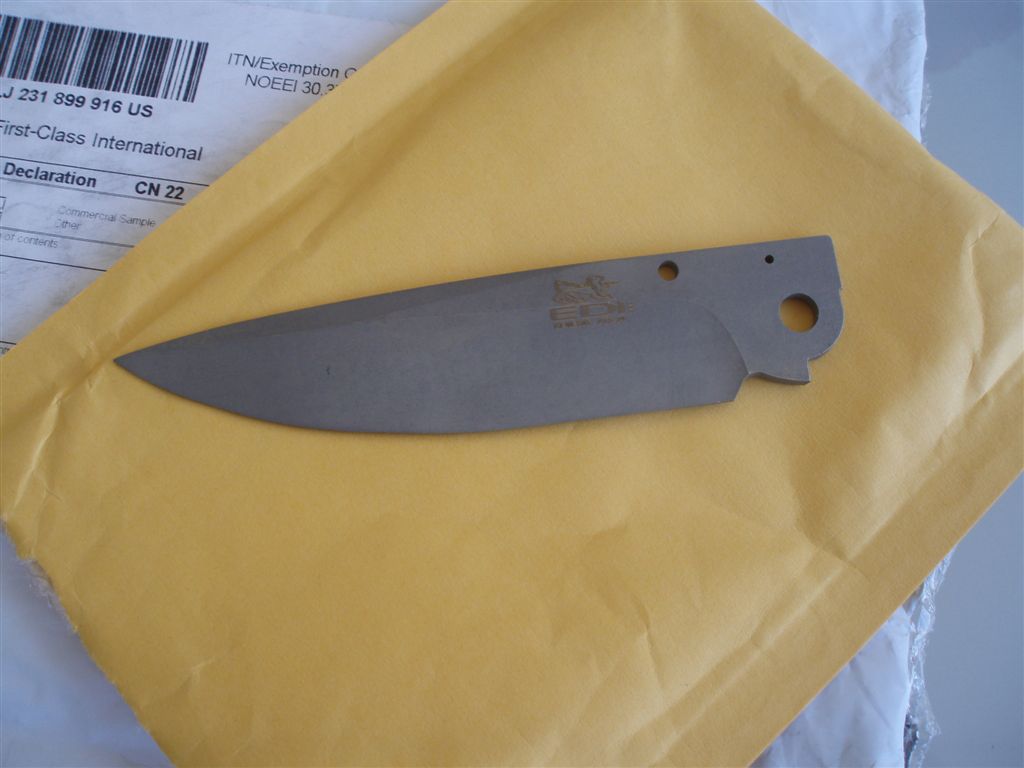

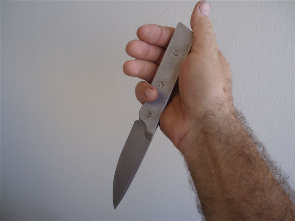

Собственно , это продолжение темы "Нужен совет " . Посчитал , что лучше назвать
иначе , чтобы инфа не потерялась . В двух словах о чем речь
Попался мне на Ebay клинок от фолдера, уже не существующей фирмы Камилус ,
из стали ATS-34 по смешной цене . Помня замечательную статью Дмитрия Колотова
об изготовлении им своего первого складника ,обратился на форуме за советом ,
что с этим делать при отсутствии настоящего оборудования .Большинство мнений
сошлось на том , что нужно купить подходящего "кетайца" и подогнать его под
клинок . Я тоже был склонен к этому , но ... позавчера клинок пришел , руки
зачесались , а "кетаец" еще в Китае .Решил скоректировать творческий план :
оставить первый фолдер на потом , а пока сделать фиксед , ничего не меняя в клинке .
Не приваривать хвостовик, не менять геометрию клинка ,не делать крепеж ,который
нельзя разобрать . Попутно освоить новый для меня материал - титан , который
очень подходит к цвету клинка . Сам клинок меня очаровал - красивый клин ,
совершенно прямые спуски , сведение -0,3 мм . Сейчас выложу фотки предваритель-
ной работы , а потом остановлюсь на деталях

Понравился. Простой. Гармоничный. Ничего лишнего. Я б только полирнул торцы винтов с обеих сторон. Аркадий, а отверстие под шпенёк просто прикрыл и всё? А что если для дополнительной жесткости вставить штифт, расточив отверстия впотай изнутри накладок?
 Заголовок сообщения: Re: Фиксед из фолдера
СообщениеДобавлено: Чт июл 16, 2009 22:50

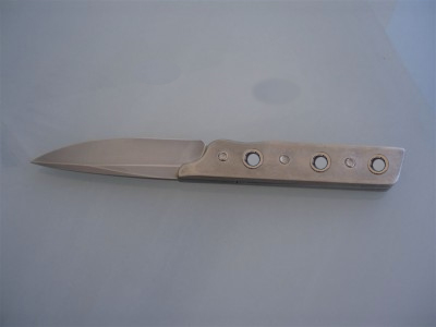

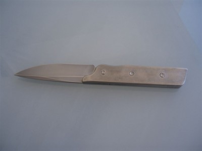

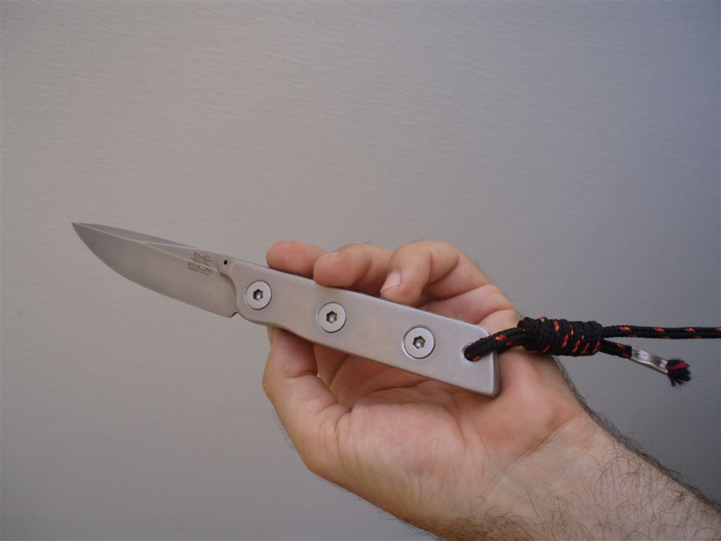

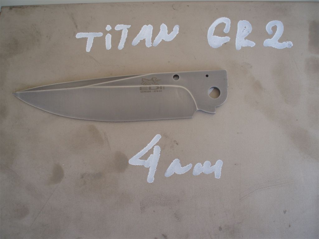

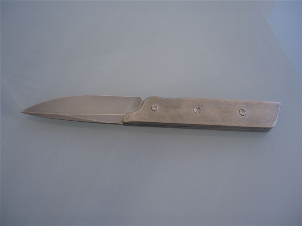

Работа еще не завершена , но принцип уже понятен .Две пластины из титана 4 мм .
На однсй - потай под винты с конусом из нержи , на другой - отверстия с резьбой 6 мм.
Между ними проставка по ширине клинка -3 мм , которая точно подогнана под
пятку клинка . К сожалению , титан 3мм не удалось достать, сделал проставку из
нержи ,облегчив ее большим количеством отверстий .
Первый винт проходит , через отверстие под ось в самом клинке , а два других -
через проставку .Такое крепление может и уступает настоящему фикседу ,но
уж точно надежнее фолдера .
Два слова о титане - по уровню сложности в обработке не превышант некаленую нержу.
Главное правило : никакого насилия . Любит низкие скорости и плавную подачу ,т.к.
очень вязкий . Режется ножовкой , обрабатывается напильником , резьбу делал
обычным метчиком .
Осталось пошлифовать , заточить РК и подумать о способе ношения .

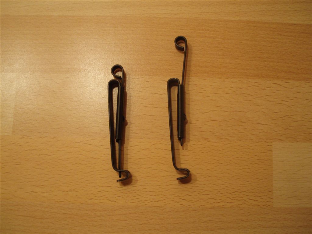

Поделюсь творческими планами о ножнах . Хочу сделать горизонтального ношения .
Размер позволяет . А для крепления на пояс есть изюминка ( см. вложение ) от
американской фляжки .

А здорово получается только болты бы и в правду убрать. Что касается кожи ската и прочего, ну не знаю надо ли. вся фишка как раз в том что тита должен быть виден. Так что думаю надо просто ставить клепки и полирнуть ручку... Да под темляк бы дырочку просверлить по мне она просто проситься...
СообщениеДобавлено: Пт июл 17, 2009 12:08
Со всем согласен . Просто исходная идея была сделать легкоразбираемый нож .
Если он приживется в виде фикседа и будет свободное время , переделаю на заклепки.
Дырку под темляк буду делать после ножен , чтобы не ошибиться с местом .

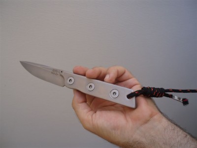

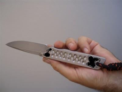

СообщениеДобавлено: Сб июл 18, 2009 12:04
А мне как раз болты нравятся. Придают современность и некий объем. Если бы только с обеих сторон рукояти. А то слева - супернож из будущего, а справа как-то не то. Есть же двусторонние болты. Или компромисс - слева болты, а справа паз и кожу ската :D :D :D А может быть справа два болта между выходами левых? Но нож, наверное, и так нелегкий....
Ну и видно, что не заточен(рука небритая) :mrgreen:
111.jpg [ 64.66 КБ | Просмотров: 17556 ]
222.jpg [ 53.14 КБ | Просмотров: 17556 ]
СообщениеДобавлено: Сб июл 18, 2009 12:33
Волосы на руках - мое главное достояние , для проверки заточки :D
На Курахи мне удалось сделать винты двухсторонние - толщина 18 мм .
Тут всего 11 мм . Начал шлифовать , полировать - эффект обалденный . Покажу
в конце работы . Нож нельзя назвать невесомым , но и явно не тяжелый - всетаки
титан , а проставку я перфорировал .

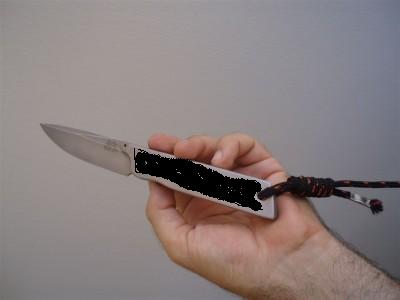

СообщениеДобавлено: Сб июл 18, 2009 12:45
Только сейчас увидел фотошоп . Спасибо . Если буду закрывать обратную сторону
болтов , то не скатом ( пусть плавает ) , а чем то вроде углепластика -у меня на
М-18 так . Симпотично .

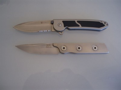

СообщениеДобавлено: Сб июл 18, 2009 16:52
Я следующий раз ( а это будет скоро ) запрягу вас сделать мне дизайн до того ,
как я взял напильник :D Пришлю фото клинка , образцы материалов на рукоятку и
выложу на форуме ваши результаты так и не взяв напильник в руки :mrgreen:

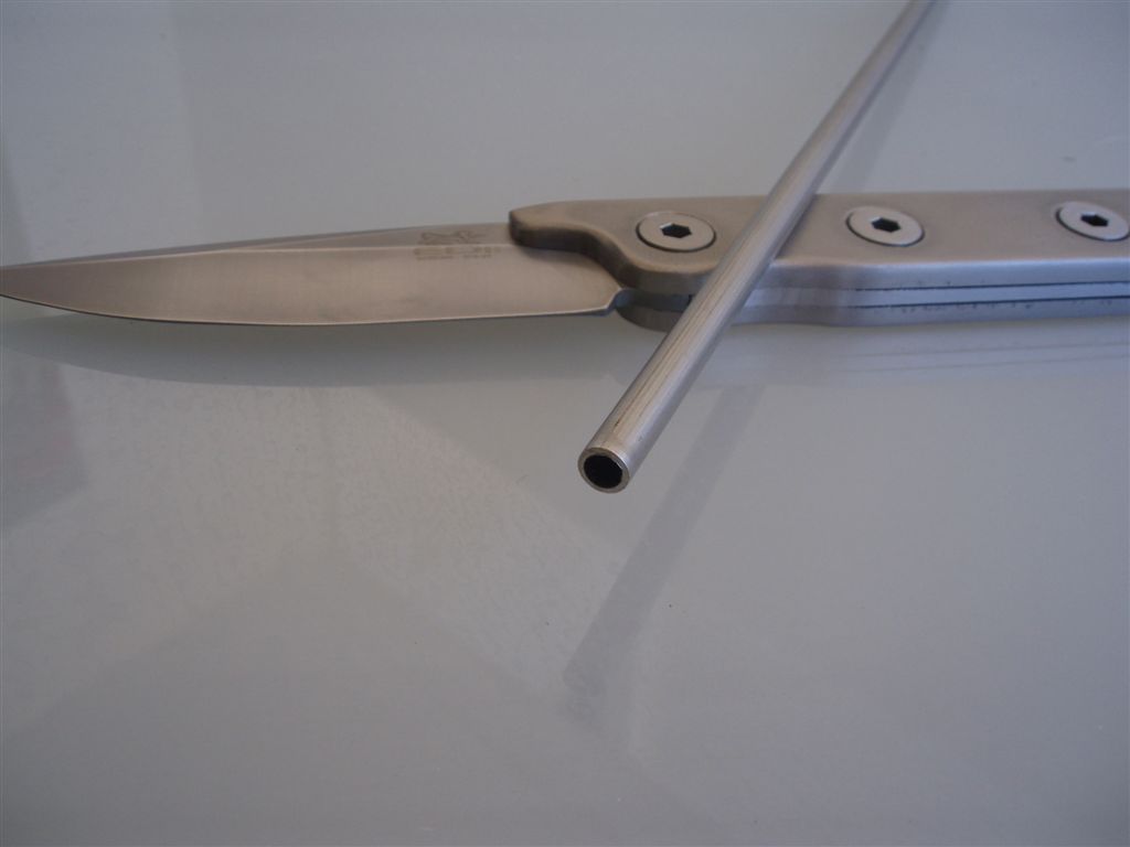

Если серьезно , то пологал использовать для отверстия под темляк трубочку 6 мм
из нержи .

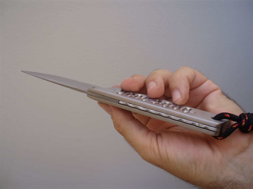

fix 017.jpg [ 40.1 КБ | Просмотров: 17545 ]
Все больше посматриваю на М-18 , у которого накладка с одной стороны
fix 018.jpg [ 43.35 КБ | Просмотров: 17545 ]

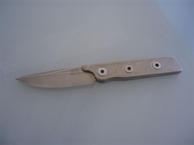

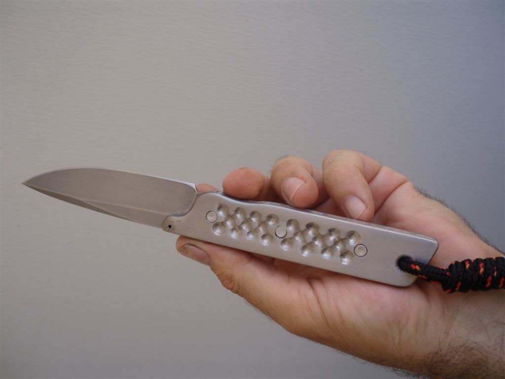

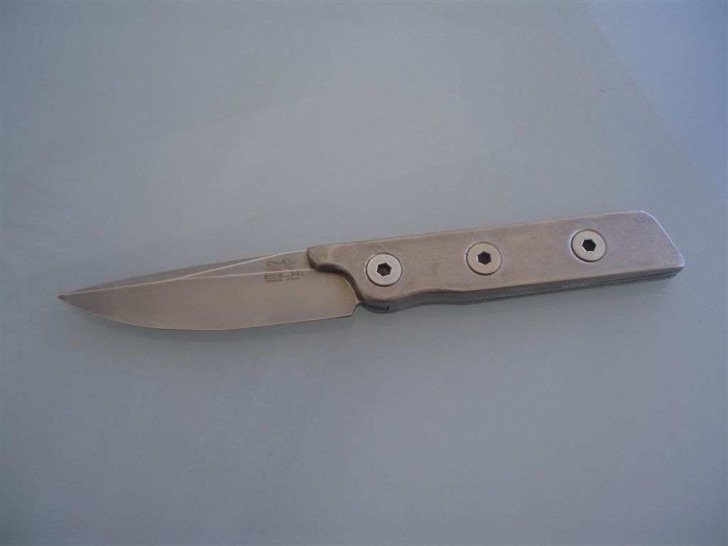

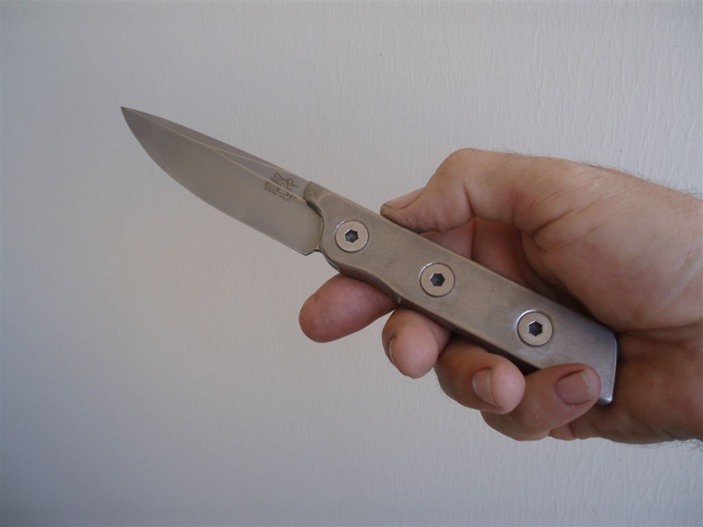

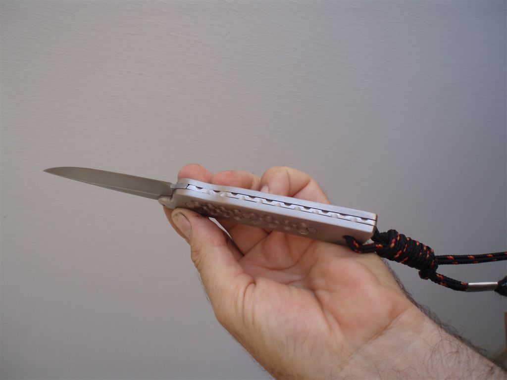

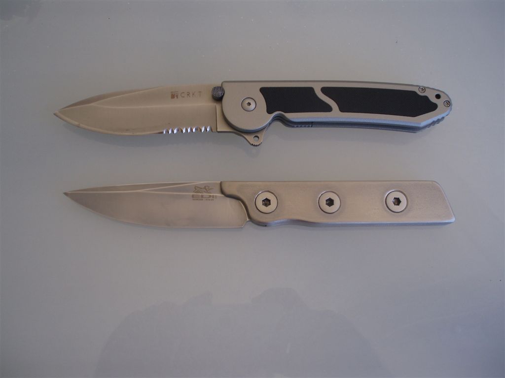

СообщениеДобавлено: Ср июл 22, 2009 17:07

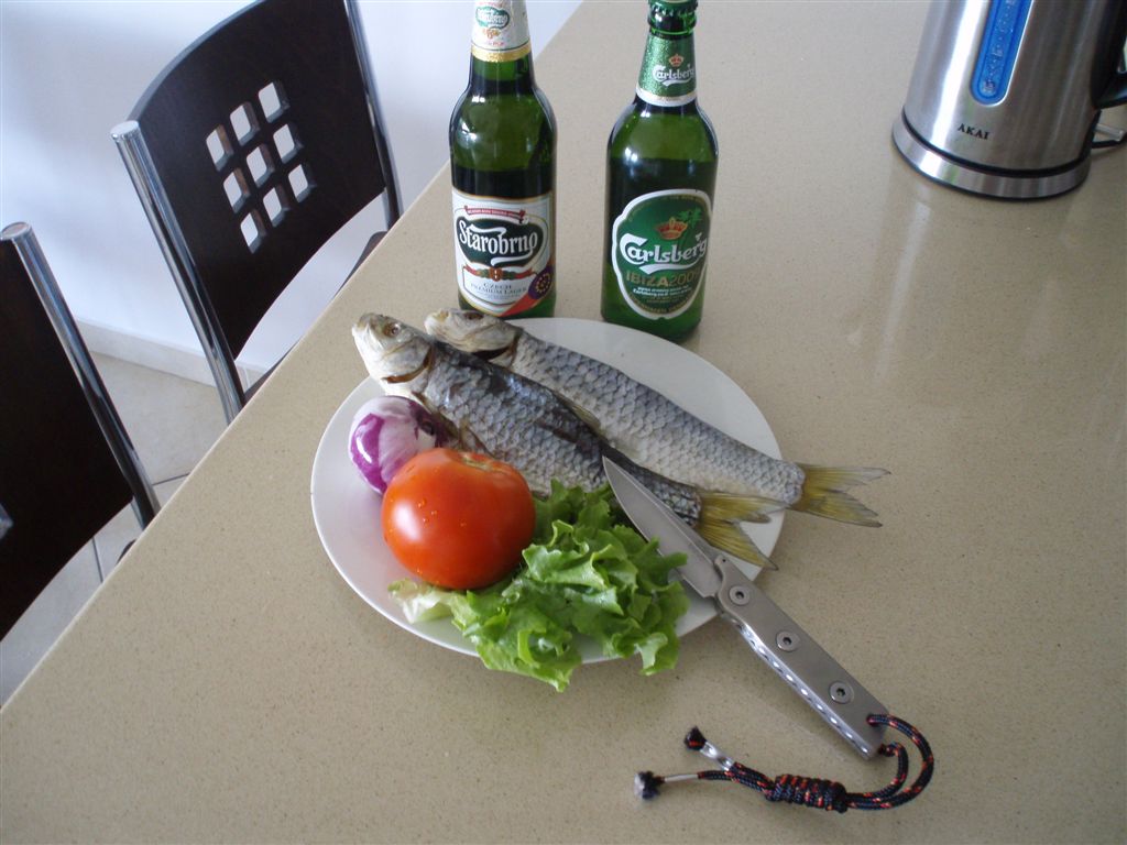

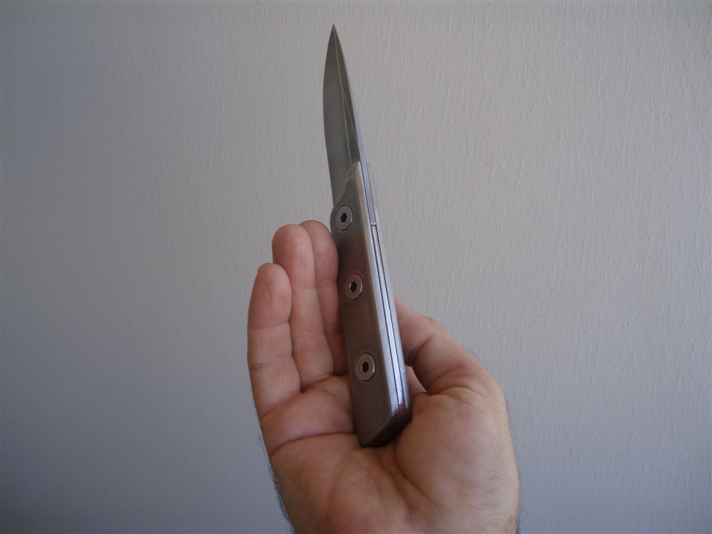

Пора с этим закругляться . Всем спасибо за участие , а особенно fedor, который
потратил на него времени больше чем я . Прилепил темляк , поставил дополнительный
штифт для жесткости , заточил на 40 гр :D -бреет лучше чем Schick , а главное
сделал орнамент на обратной стороне рукоятки и торцах . Намудохался с этим
титаном ! Пора отдыхать :)
СообщениеДобавлено: Ср июл 22, 2009 22:27
Намудохался с этимтитаном ! Пора отдыхать
Аркадий, нормуль. Титан есть титан. Сказать честно, я не в восторге от реализованного решения, но снимаю шляпу перед трудозатратами на изготовление ямочек 8)
СообщениеДобавлено: Чт июл 23, 2009 11:11
Работа очень интересная...
1. Со стороны гравировки нож потрясающе гармоничен . И тепляк в тему очень получился.
2. Со стороны "шляпок" все очарование теряется, но можно просто на эту сторону приклеить полоски кожи и для общего вида со стороны гравировки от отверстия под темляк до гравировки тоже...
Я выложу фотки без обид на качество...
