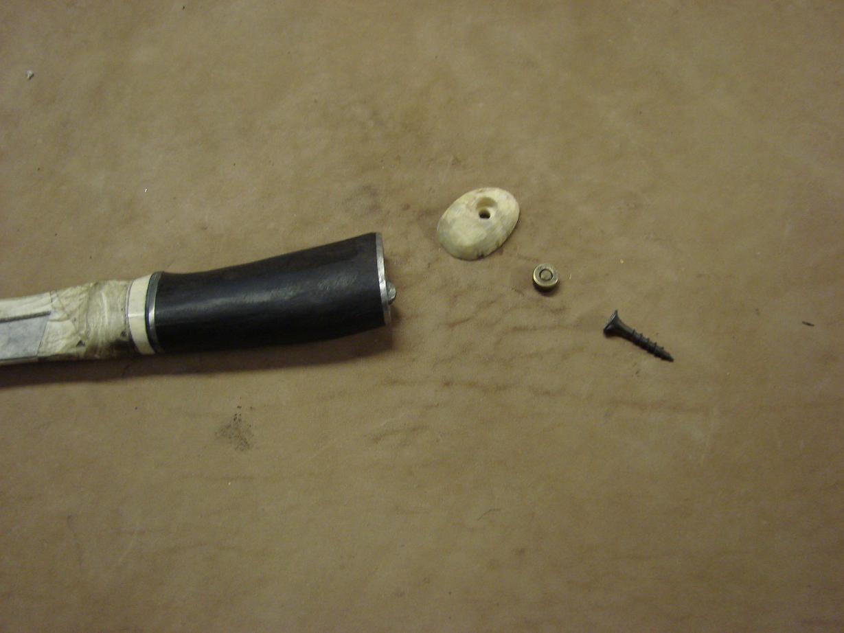

Привет Всем!Может кому интересно :wink: окончательная сборка на поксипол.

Как "просто" и аккуратно! Я только не понял во что саморез вкручивается.

Да, про саморез - загадка
 Заголовок сообщения: Re: Сборка рукояти.
СообщениеДобавлено: Чт авг 20, 2009 20:01
Да никакой загадки! Металлический тыльник фиксирует хвостовик, роговой фальштыльник, который маскирует крепление ххвостовика крепится саморезом в просверленное в рукояти отверстие меньшего диаметра, головка самореза прикрывается заглушкой

Решение с " поворотным " спейсером конечно оригинальное , но я предпочитаю просто после предварительной сборки наметить место для отверстия , разобрать , просверлить , снова собрать и поставить короткий шплинт . Клеить не спешу . Сначала все обрабатываю (спейсер не будет пытаться провернуться ), и только в конце перехожу к склейке .

А эта последняя металлическая проставка тоже на клей садится?
А потом как-то дожимается? Она должна же, мне кажется, весь набор поджимать?
У меня поворотная шайба с конусами,для поджима :wink: а клеил рукоять отшлифованную 800 наждачкой
Как это???
Где там конуса?
Прорези к центру на конус???
Извини, что так наггло достаю - мля, страшно интересно!!!
Как это???
Где там конуса?
Прорези к центру на конус :wink:

Вроде не шутишь :) .
И легкий конус на пластине(наклепом)

Ага!
ПОнято!
