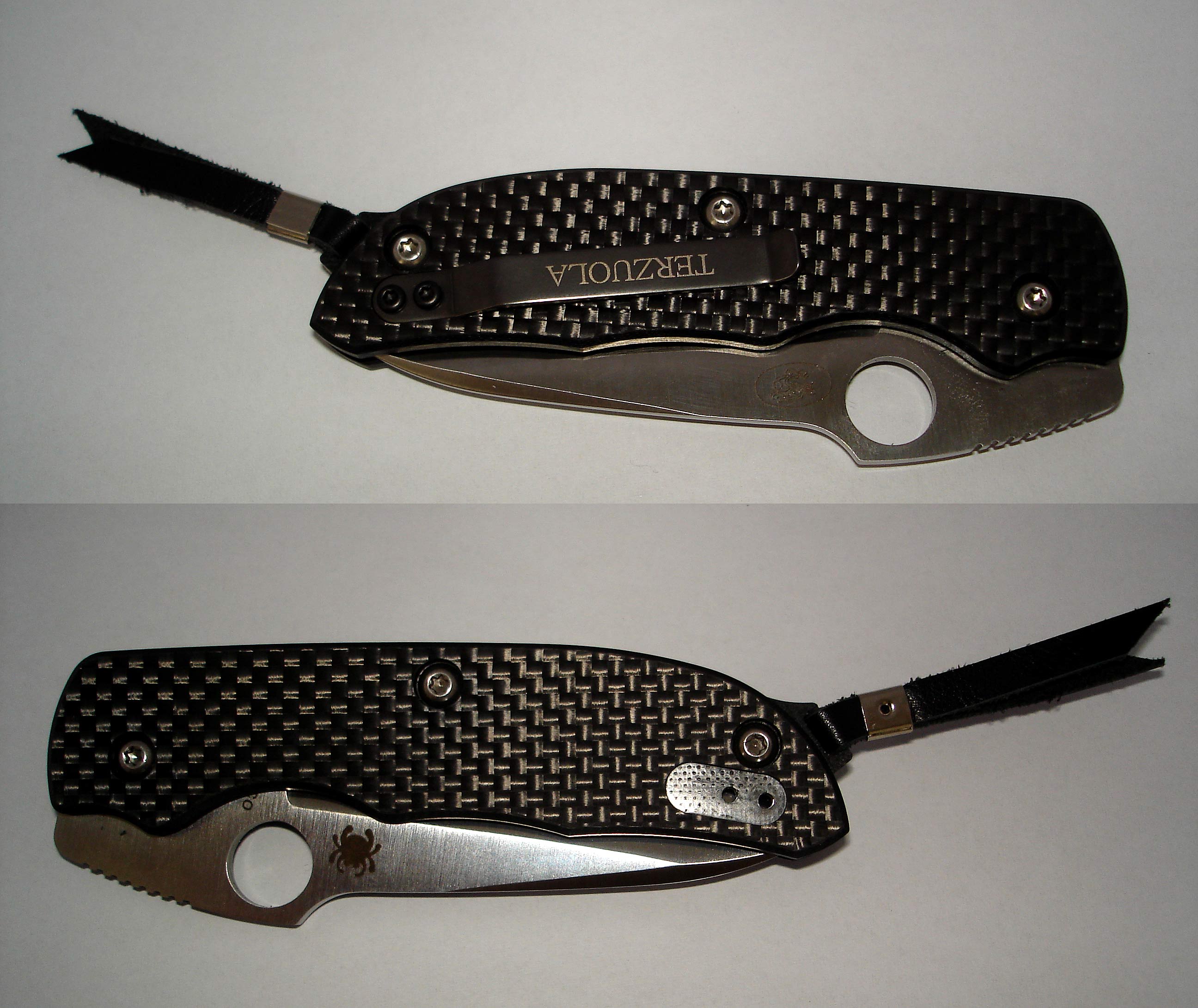

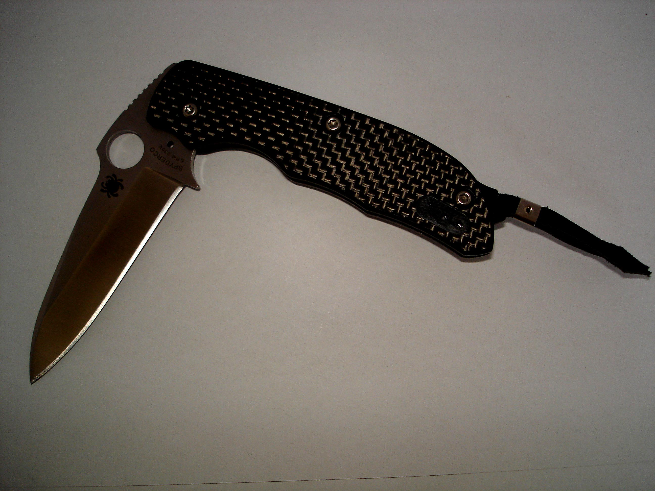

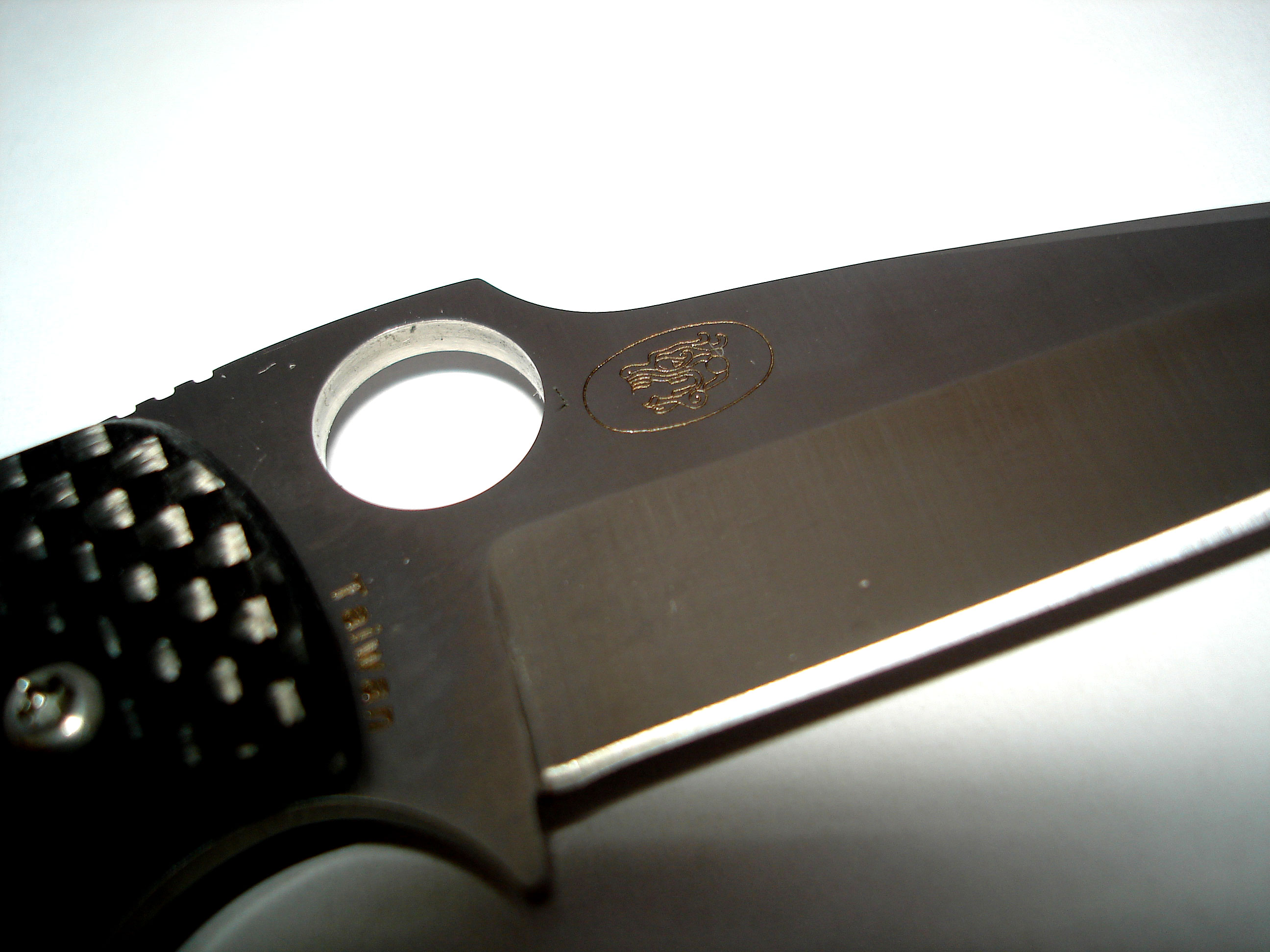

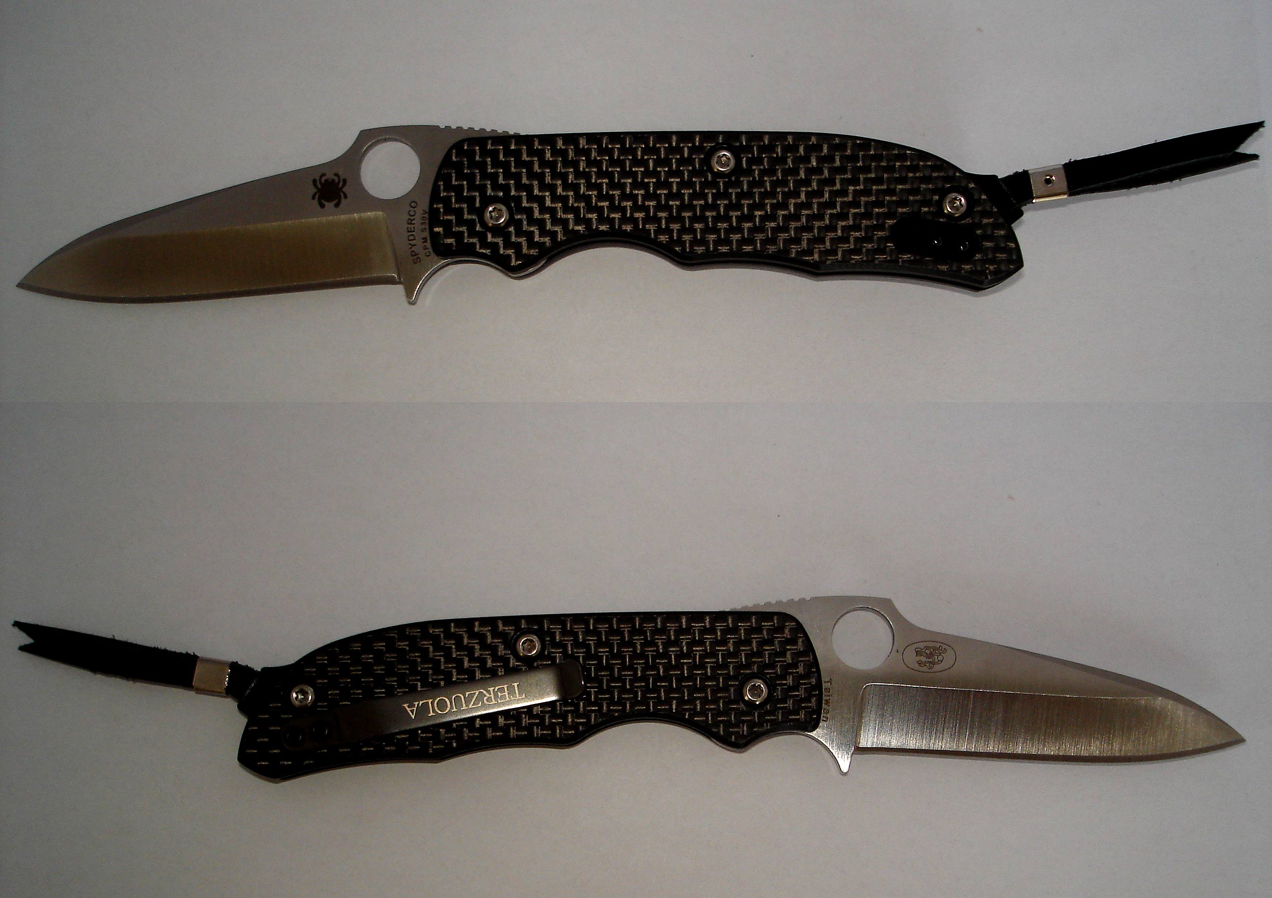

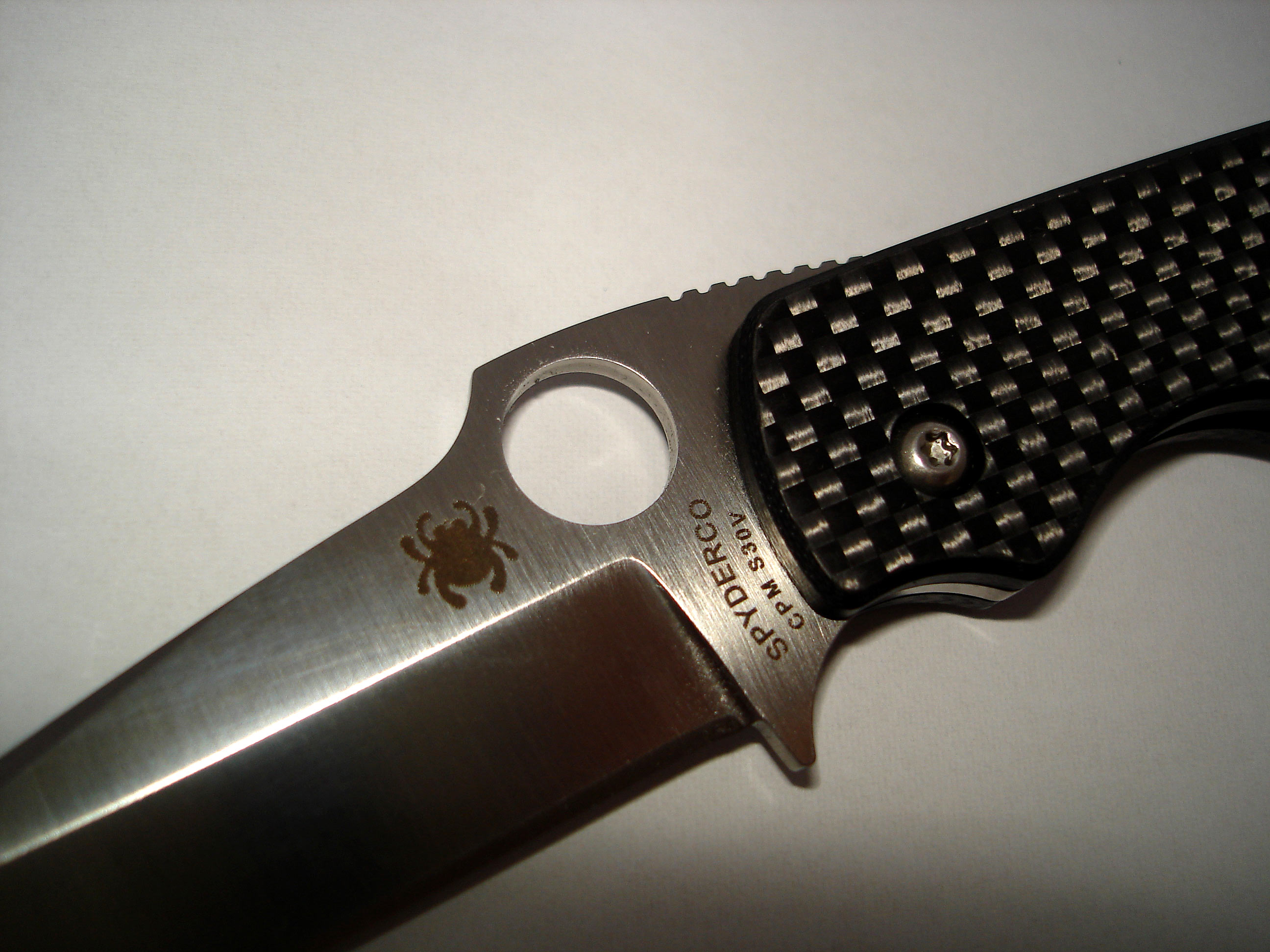

Spyderco Bob T. SlipIt (Terzuola Slipit) С131

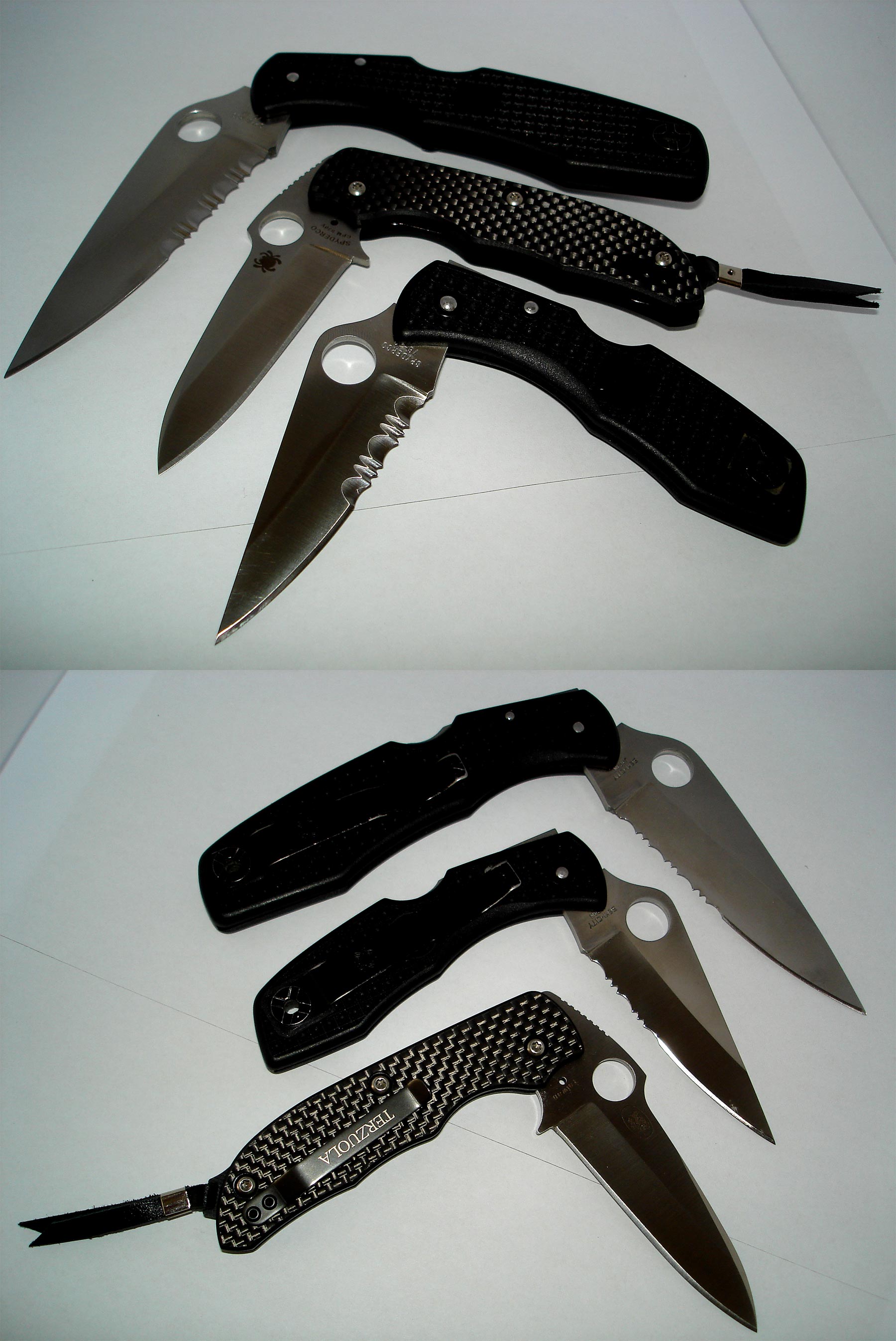

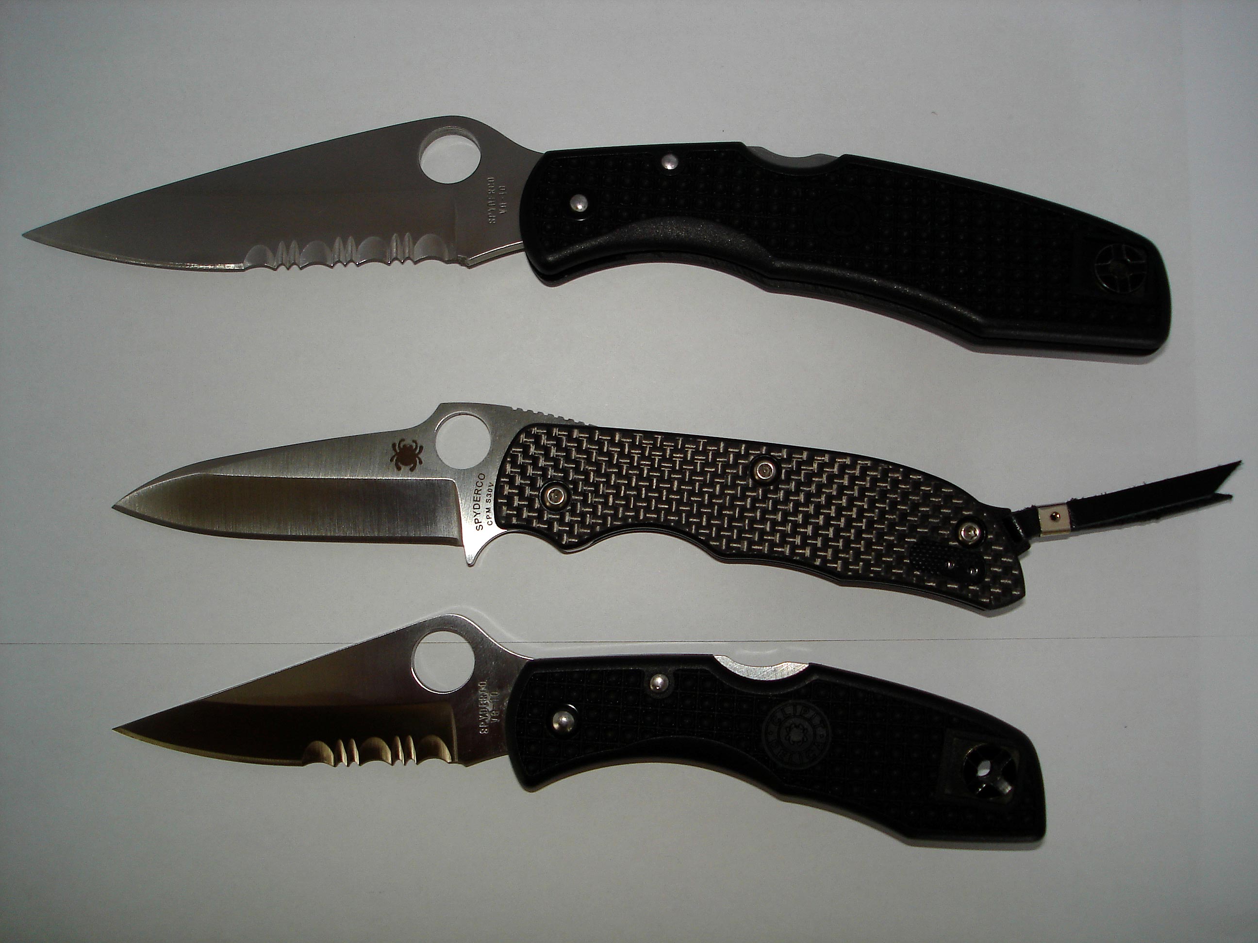

Всегда ровно относился к ножам компании Spyderco. Хотя нашими первыми хорошими ножами стали именно Endura 3 и Delica 3. Но потом, по мере приобретения прочих девайсов, сомнения возникли только по отношению Мили с карбонофиброй на рукояти. Но и это сомнение не воплотилось в жисть.
Но тут как-то все произошло спонтанно. Взяли с другом и заказали две штуки.
Это, мать его, любовь с первого взгляда. Почему? За клевую сталюгу на клинке, за карбонофибру на ручке, за надпись TERZUOLA на клипсе или за классный кожаный «хвостик»? А фиг его знает… А ведь такая длина клинка и рукоятки обычно коротковата на мой вкус… Гы-гы! Этот нож нравится и все!
ТТХ:
Общая длина: 7’’(17,8 см)
Длина клинка: 3’’(7,6 см)
Клинок: CPM S30V
Тип клинка: плайн, modified Wharncliff
Материал рукояти: Carbon Fiber

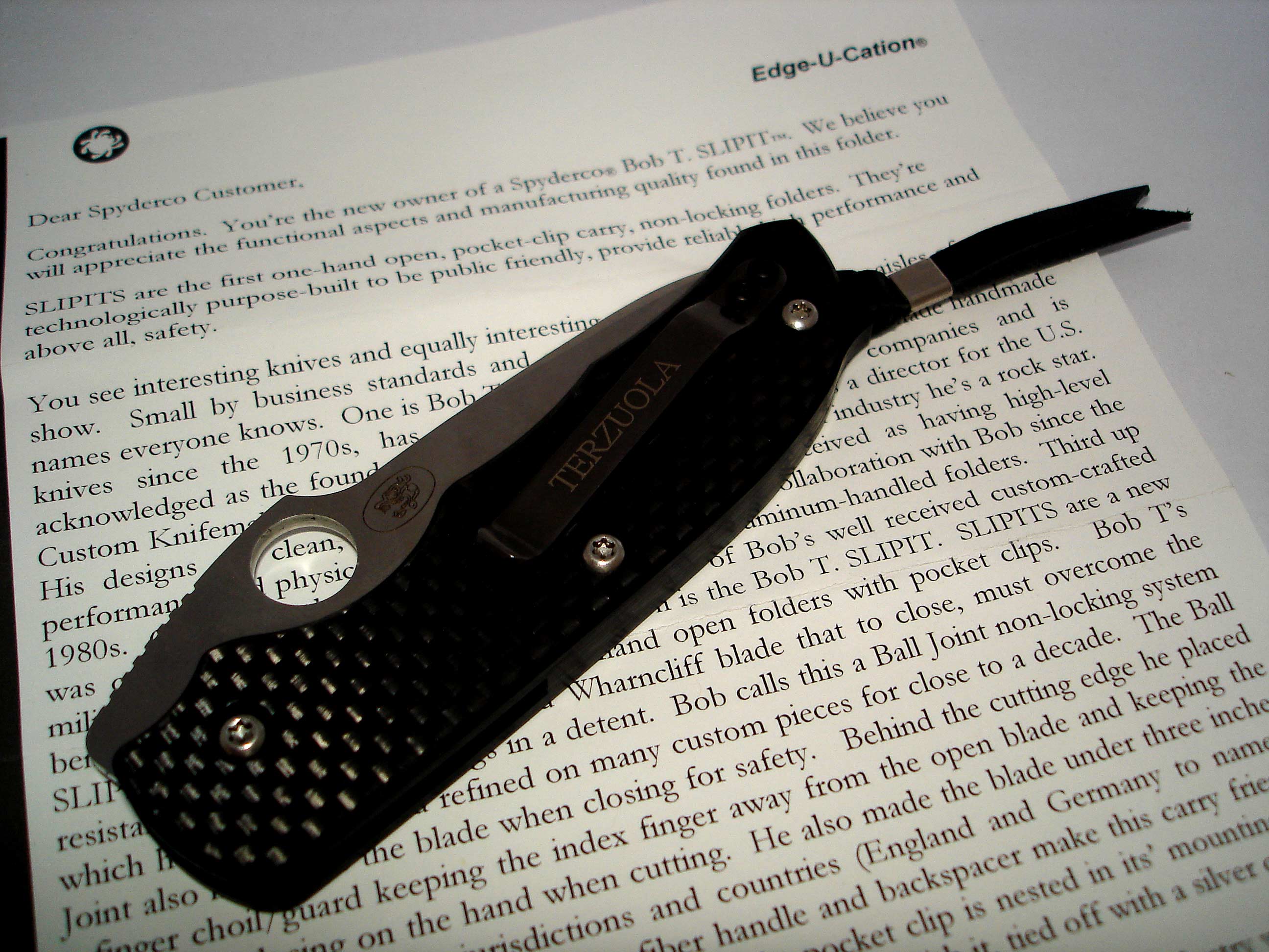

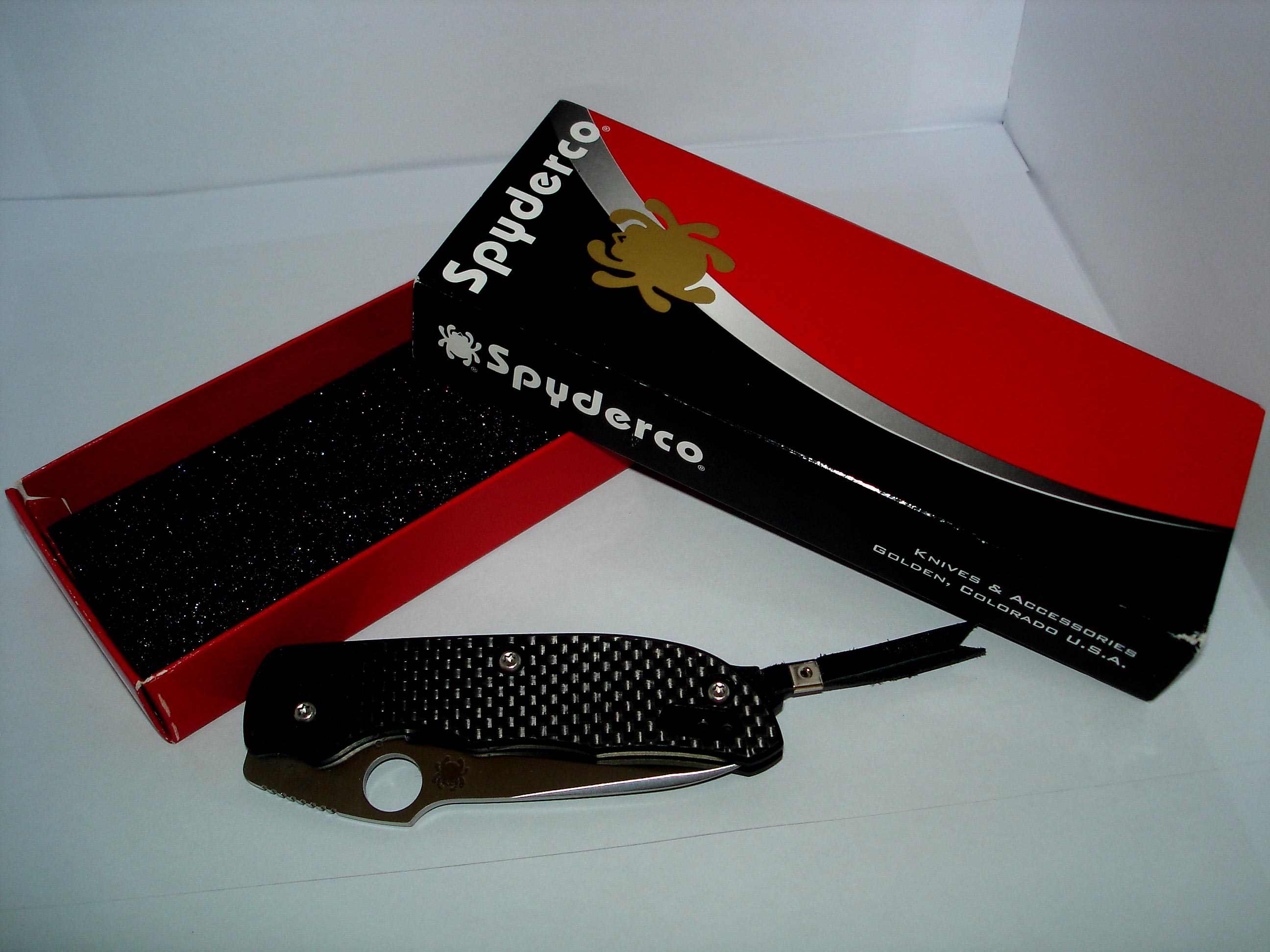

В коробочке оказалась бамажка с небольшой информацией для пользователя.
Кроме поздравлений с удачным приобретением, (кто бы мог знать), пару слов говорится о Бобе Торзуоле и его сотрудничестве с компанией Spyderco. Оказывается Bob T. SLIPIT четвертый нож результата этого сотруднечества, (С15, С19 и С55 до того).

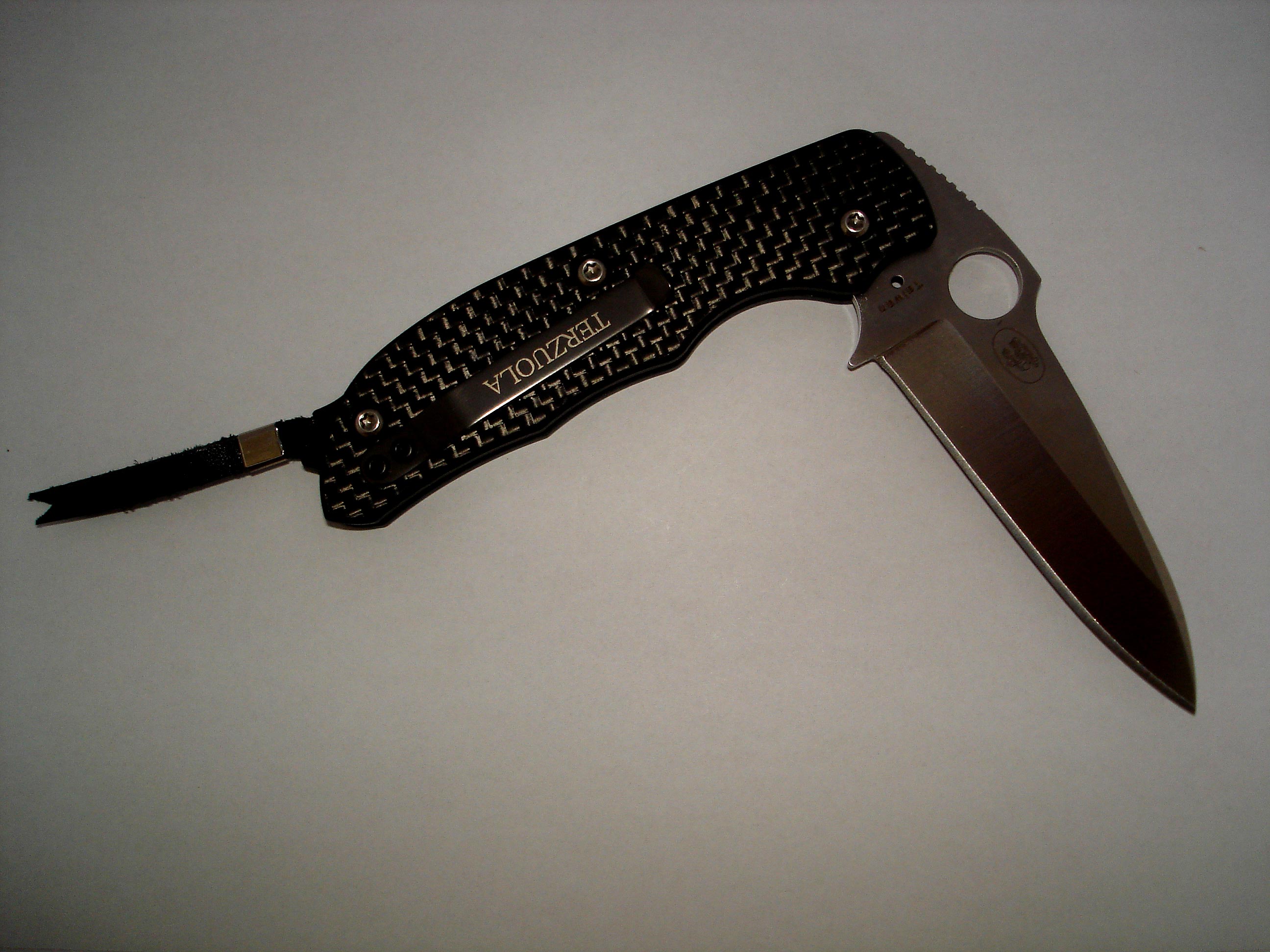

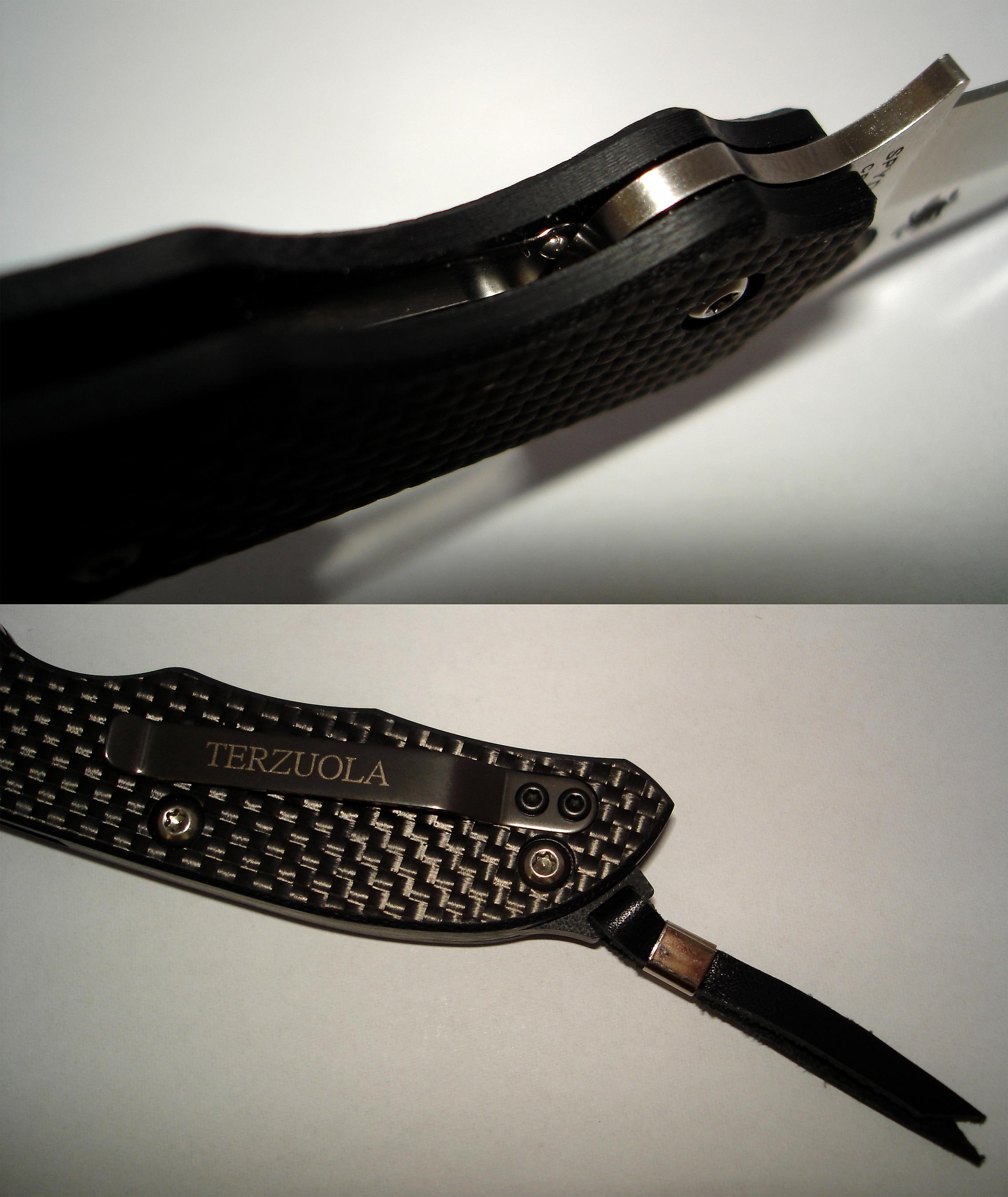

Блин, у ножа оказалась одна неожиданная особенность, (ну «не догнал» я перед заказом). Slipit design (non locking blade) – то бишь клинок не блокируется в раскрытом состоянии из-за отсутствия замка. Боб назвал его A BALL JOINT NON-LOCKING SYSTEM. На фото виден рычаг с шариком, который фиксирует, (но не блокирует), клинок в открытом состоянии и при открывании, (и закрывании), под углом 90 градусов. При нормальном положении пальцев указательный палец на чойле не даст клинку непроизвольно сложиться.
Вкупе с 3-х дюймовой длиной клинка этот нож подходит под суровые законы некоторых европейских стран, накладывающих ограничения, т.е. Spyderco Bob-T SlipIt доступен практически для всех пользователей.
И еще… какой ужас, но собран на Тайване! И эта позорная надпись присутствует на клинке… При стоимости в 100 долларов азиатская сборка. Какой кошмар!
Вся эта «ботва» ну совершенно по-барабану! Нож все равно классный. И он уже у меня!

Не нужна перчатка.
При нормальном хвате сложить клинок на пальцы фактически невозможно.
Да и фиксируется клин в двух положениях очень мощно. Очень безопасный нож.
