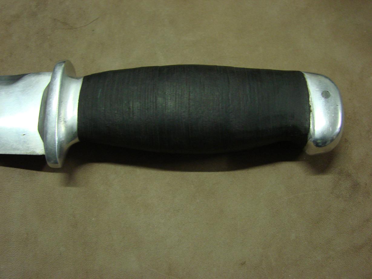

Делал лет десять назад,кожа пропитка лнянкой на водяной бане примерно час.
Изображение 699.jpg [ 120.6 КБ | Просмотров: 10990 ]

Все десять лет нож в работе?
 Заголовок сообщения: Re: Рукоять из кожи
СообщениеДобавлено: Сб сен 05, 2009 22:53
Конечно
СообщениеДобавлено: Вс сен 06, 2009 9:02
Если это тот что я думаю то видал я иго! Рукоять в порядке даж не верится что стока лет ..
Тот самый :wink: У него ножны уже третии
СообщениеДобавлено: Вс сен 06, 2009 21:36
А вот если бы лежал на полке, то кожа бы усохла. Если не через десять лет, то через двадцать точно.
СообщениеДобавлено: Пн сен 07, 2009 22:00
Врядли.Кожа наверняка пропиталась насквозь,то есть все поры заполнились маслом.Льнянка полимеризовалась.Получилась стабилизированная кожа.
Так что дед Димон можете оформлять патент на новый материал. :)
Думаю, предки не глупее нас с Вами были, однако практически все старые ножи с кожаными наборными рукоятями имеют люфт деталей из-за усыхания кожи.
СообщениеДобавлено: Вт сен 08, 2009 5:20
+100
bakh
СообщениеДобавлено: Вт сен 08, 2009 6:00
Все дело в пропитках. Усохнет, испарится, улетучится пропитка - усохнет кожа. При "слабой" пропитке, но регулярной "подпитке" (жир, кровь и прочая бяка, впитывающаяся в рукоять при постоянной эксплуатации) рукоять держит форму. Предки не особо заморачивались на тему стабилизации кожи, а просто активно юзали кожаные рукояти, регулярно "подпитывая" пропитку.
Абсолютно вечных материалов нет. Однако у стабилизированной или у "консервированной" кожи скорость усыхания очень мала. Где-то в инете я видел сапоги, которым больше 300 лет. В одной костюмерной мне показали туфли XIX века. Подошва была эластичной.
Ну, а если пропитать эпоксидкой...
СообщениеДобавлено: Вт сен 08, 2009 11:40
Были ли данные рукояти иследованы в лаборатории на предмет наличия в кожи какой либо пропитки?
СообщениеДобавлено: Вт сен 08, 2009 12:01
И вот об этой "пропитке" тоже помнить надо. Представляете, какая там дрянь?
Обработка, по-моему, должна как раз исключить гигроскопичность кожи, бересты и подобных материалов.
А брать в руки нож с гнилой кровью, протухшим жиром и прочими прелестями в рукоятке, согласитесь, не очень приятно.

У нас использование ножей разное :lol: Я на работе банки с краской Морай открываю,удобно :lol: и точить не надо.А когда ножом на разделке туши работаешь время дорого,нож нужен удобный и не верткий,в том числе уневерсальный чтобы и рубануть можно было и чтобы реже править :wink:

Береста=кожа,дерево,резина(в мороз становится неприятной и скользкой)
