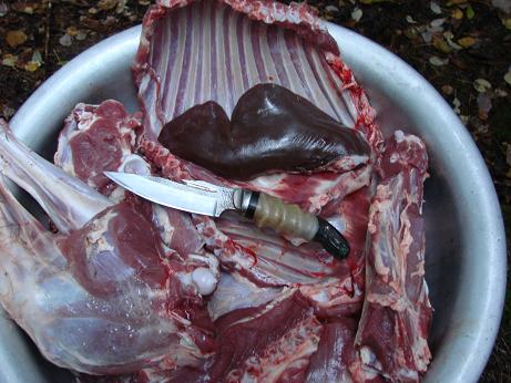

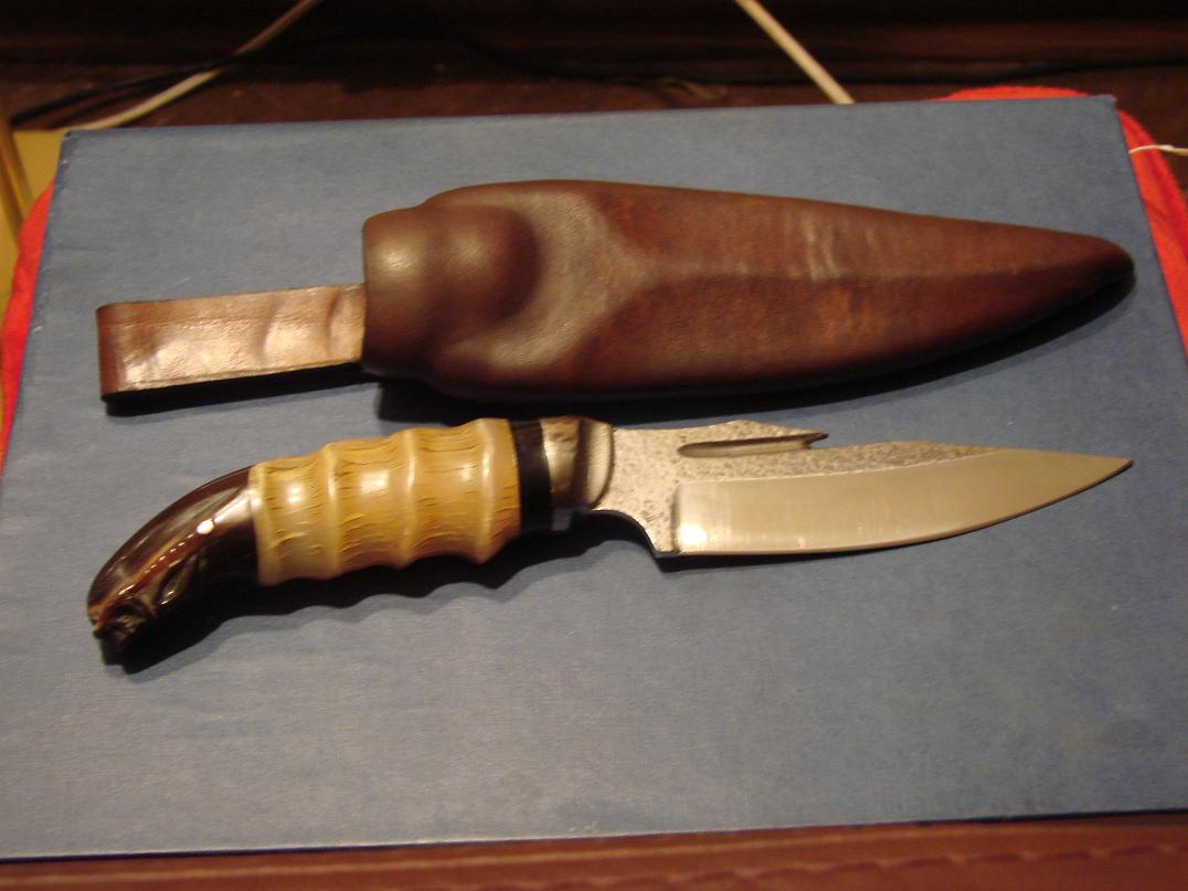

Привет Всем!Вот нож по эскизу самоделкина,подробности тут viewtopic.php?f=6&t=5889.95х18,титан,буйвол,сайгак,корова,медь,поксипол,ножны пока мыслю.На ганзе тоже выставил- http://talks.guns.ru/forummessage/97/524508.html

Чем резал Деда ?
Бормашинкой,доводка в ручную кончиком ножа затем час на полировку.

Распарыватель, точно. Только не портновский, а шкуросъемный, Обычно на скинерах крюк к себе обращен, здесь от себя. Внимательней читать посты надо, батенька. Дед писал, что этой хренью кожу 5 мм режет легко.

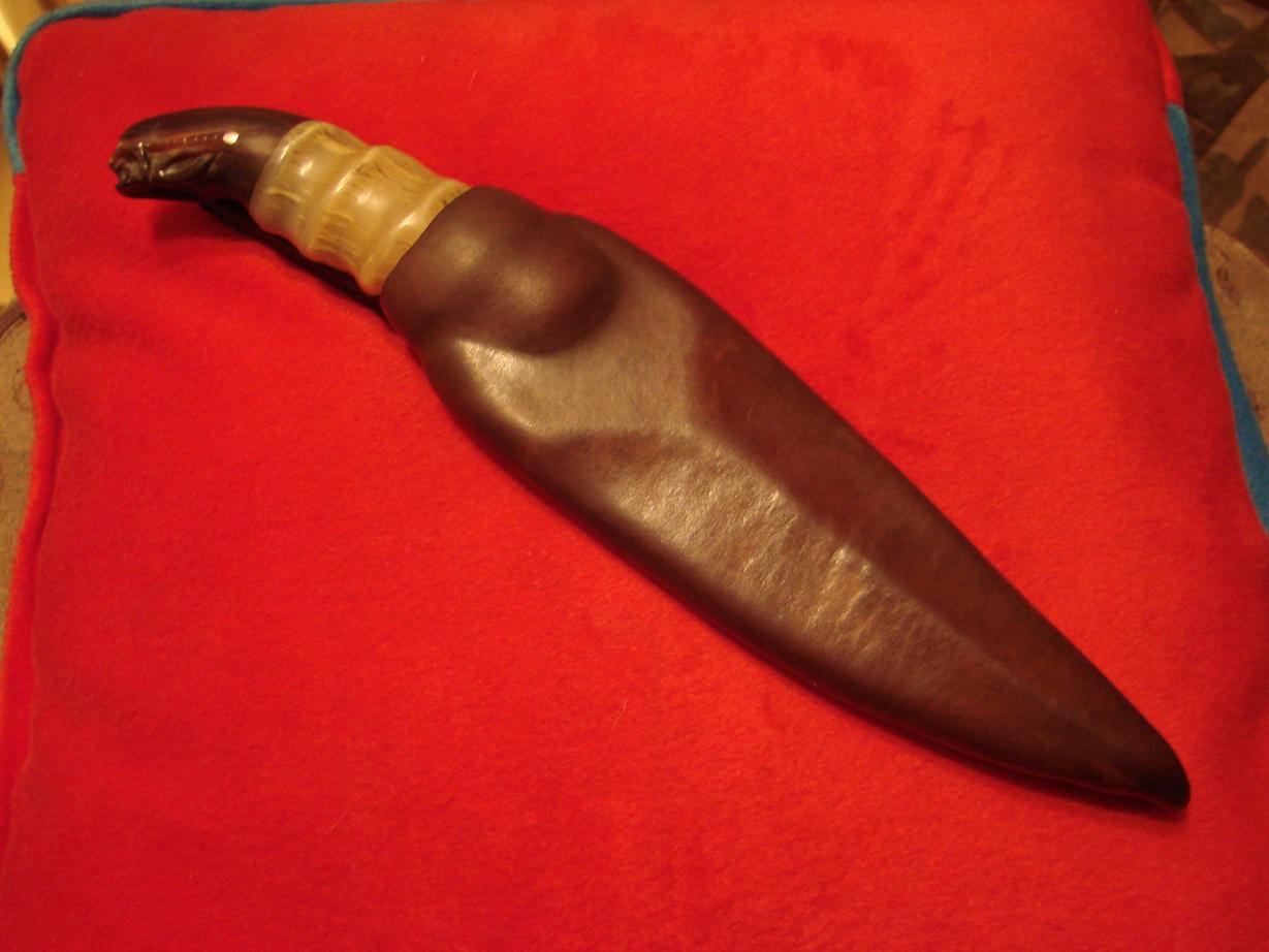

Ножны сделал:
1.jpg [ 109.12 КБ | Просмотров: 14499 ]
 Заголовок сообщения: Re: Кошмарик
СообщениеДобавлено: Ср сен 23, 2009 21:28
Теперь точно из Чужих...
ЗАШИБЕНСКО вышло...
 Заголовок сообщения: Re: Кошмарик+ножны
СообщениеДобавлено: Ср сен 23, 2009 21:43
Нуууу, не знаю... Сам кошмарик - супер, а вот в ножнах... То ли личинка из кокона выползает, то ли посадили Чужого в какой то мешок, а ему вылезать лень. Дед, извини, но мне мнилось как то по другому, хищнее, что ли.
СообщениеДобавлено: Ср сен 23, 2009 21:57
Сложно для такой формы лезвия и ребристой рукоятке ножны придумать :oops: чтобы клинок не прорезал ножны требовалась вставка, эти удобные получились :wink: нож не выпадает и доставать удобно,ну и люблю я чухонские ножны :D

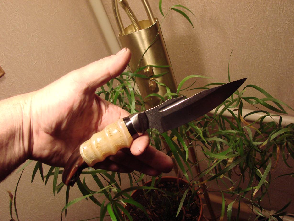

Вот:
1.jpg [ 106.15 КБ | Просмотров: 14491 ]
3.jpg [ 91.72 КБ | Просмотров: 14491 ]
СообщениеДобавлено: Ср сен 23, 2009 22:45
Так лучше. А то на подушке на первой фотке он как бы изогнулся, голова и хвост свисают. Оптическая иллюзия, понимаешь...
СообщениеДобавлено: Ср сен 23, 2009 23:10
Чёт я вообще не понял, как нож оттуда вынимается...
СообщениеДобавлено: Ср сен 23, 2009 23:54
А чего тут непонятного? Берешь Кошмарика за голову, от зубами за палец, жует и сам выползает из ножен.
СообщениеДобавлено: Чт сен 24, 2009 6:48
Типа устье узкое?Так оно той ширины чтоб клин кожу не резал :wink: фиксируется за канавку в роге,вставка деревянная.
