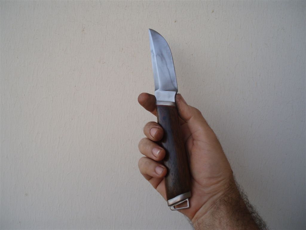

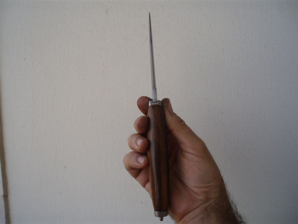

Это продолжение темы " В гостях у кузнеца " , в которой я уже рассказал о клинке , приобретенном у Руди и о начале работы над ножом .
Всего прошло 10 дней , из которых первые пять ушли на вынашивание концепции ножа и еще пять на его изготовление ( нож еще не заточен , это после ножен :D )
Хотелось сделать нож , в котором главное действующее лицо - клинок . Никаких украшений , резьбы и гравировок , но изюминка должна быть , нож то мой и я за него в ответе .Сделал своеобразное навершие из титана ( как и больстер ) . Под конец внес пару изменений от первоначального плана - полностью убрал нижний выступ на больстере ( есть хороший чойл ) и отказался от титановых шплинтов . Поставил более короткие рольпины и замазал отверстия эпоксидкой с наполнителем из пыли от того же дерева . С цветом немного просчитался , т.к. у дерева много оттенков . Все покрыл шеллаком ( включая пальцы ) . Короче смотрите .

Красивый нож вышел. вот только рукоять не длинновата?

Привет , Иван ! Дерево по спинке 115 мм , по брюшку -100 мм . Титан 6 мм с каждой стороны . Мне удобно :)
 Заголовок сообщения: Re: Нож с клинком Руди готов
СообщениеДобавлено: Пт сен 25, 2009 20:22
Я понял из-за чего вопрос . На фото я держу нож за чойл .

Аркадий, нож хорош! Действительно, ничего лишнего, смотрится законченным изделием, все сбалансировано, Поздравляю!

Ботинки на ножны :D Нож понравился,чухонские ножны к нему не пойдут,клинок шире рукояти

Хорошая, простая и нарядная рукоять! Молодца, Аркадий! :lol:

Аркадий, хорошо получилось. Хоть форма клинка не моя, но мне всё понравилось. Гармонично и со вкусом. Как продукты режет? Не пробовал?

Еще не заточен . Нож не для продуктов - сталь W1 .Подержишь за клинок пару минут и сразу запах слесарной мастерской . Мне нравиться , но это явно не продуктовый запах . А вот деревяху , кожу или веревку - это оно :)

Это правда :D Но проблем с заточкой не будет . Клинок прямо создан для заточки на плоском камне .

Хорошо получилось. Вот только не очень понравилась эпокситка с пылью на рукояти.
