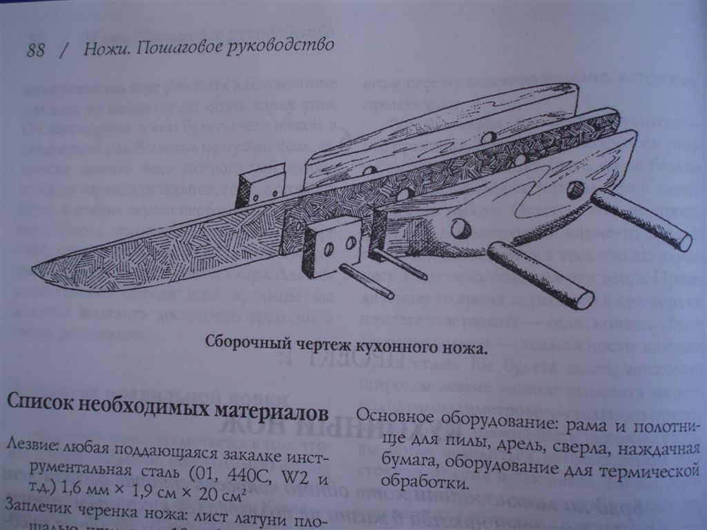

Приветствую. Возник вопрос по изготовлению больстера. Как его готовить при насадной рукояти - понятно... но встречал ножи, где больстер применяется при клепаных (плашки деревянные (к сожалению не знаю как правильно тип рукояти называется)) рукоятками. Так вот мой мозг никак не может допереть, как в таком случае насаживается больстер... Помогите советом.

Это накладной монтаж.Варианта два:
1)Больстер имеет П-образную форму,насаживается на заготовку снизу так чтобы верхняя планка "П" в перевернутом виде образовывала гарду.При этом заготовка снизу имеет соотв. вырез.Потом боковинки просверливаются и вгоняется штифт.Потом заполировывается.
2) Больстер состоит из 2-х наклепаных по бокам заготовки пластин которые сверху и снизу повторяют форму заготовки.
На складнях "больстер" так же делается. Притины.

Билли Бонс уже все сказал , просто иллюстрации из книги Тима Маккрейта
"Ножи . Искусство изготовления "
bols 001.jpg [ 106.24 КБ | Просмотров: 6901 ]
bols.jpg [ 105.49 КБ | Просмотров: 6901 ]

во блин... оказывается так просто :) как сам не допер что больстер тоже накладной :)огромное спасибо за развернутые советы
