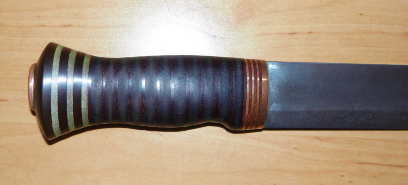

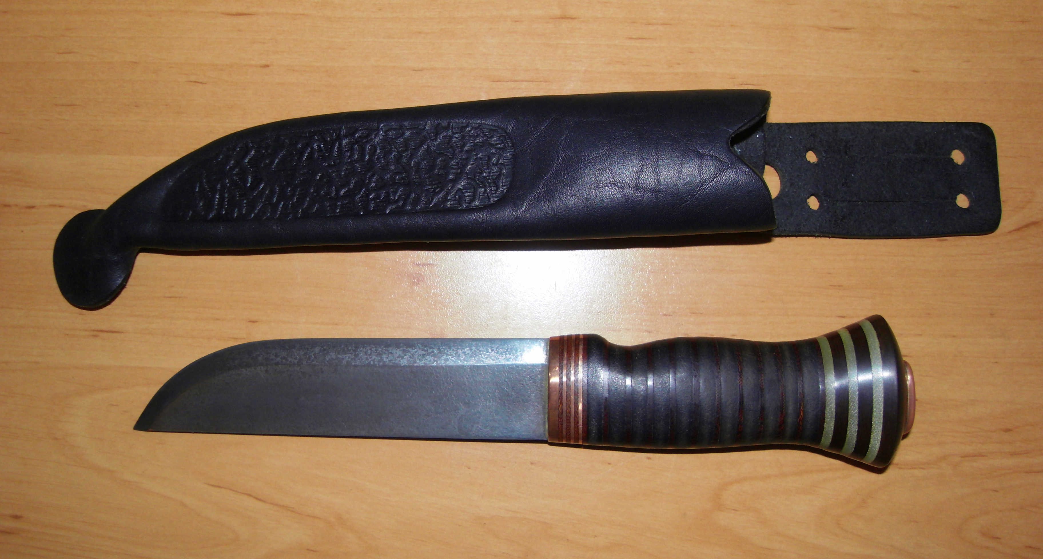

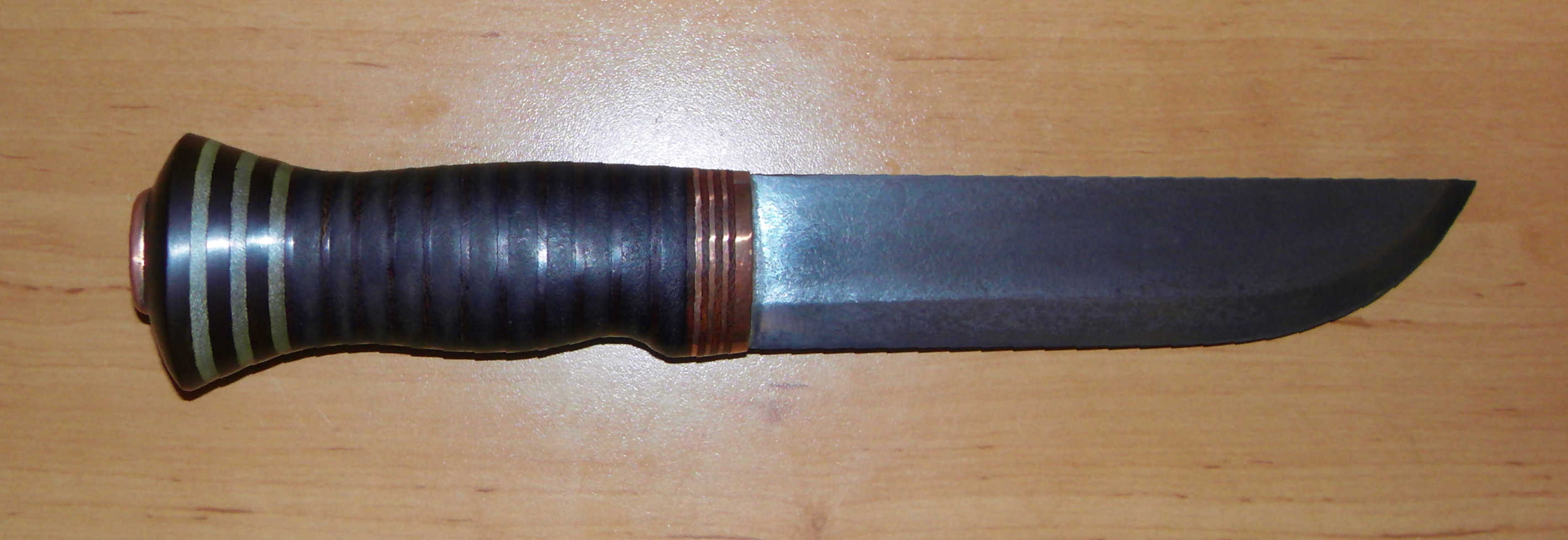

Рукоять - медь толстая и тонкая, текстолит, стеклотекстолит, гетинакс и кожа. Пластинки кожи проставлены тонкими текстолитовыми. Клинок - инструментальная сталь, травление под старину и оксидирование в ХЖ. Длина клинка158мм, толщина 4мм, ширина 36мм. Длина рукояти 125мм. Монтаж сквозной, раслёп на овальной медной шайбе + эпоксидка. Вес ножа без ножен - 400г.

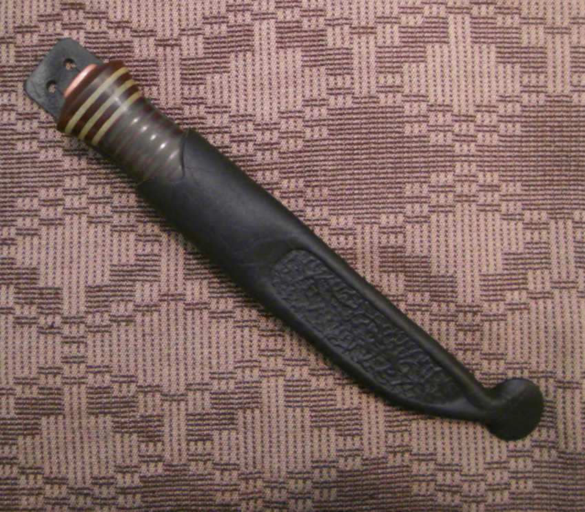

Ножны - чепрак, тиснение, пропитка карнаубой. Форму для тиснения вырезал из дуба, прошелся бором, сделав хаотичный узор а-ля короед, потом - карщеткой. Потом пропитал карнаубским воском, чтобы не приставала к мокрой коже.
Ножик поедет в "барахолку" :)

Павел, здорово! Мне очень нравится. Очень серьезный нож, и очень чистая работа.( Что-то много "Очень"), но все равно хорош.
 Заголовок сообщения: Re: Леуку с наборной рукоятью
СообщениеДобавлено: Вс окт 18, 2009 14:37
napalm
Красота!!! Очень нравится!!! Когда ждать в "Барахолке"?
napalm
СообщениеДобавлено: Вс окт 18, 2009 20:24
napalm
уже 8)
СообщениеДобавлено: Вс окт 18, 2009 20:41
Да...моща...кемпинговый универсальный рубака-леука :D Хороший. Понравился. Рукоять, чую, удобнаааяяя....
