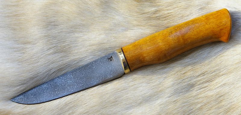

Почему "Тестовый"? Потому что сделал его, чтобы протестировать булат Ивана Кирпичёва в тяжёлых условиях. Сложность задач будет постепенно возрастать, по мере моих возможностей. О результатах напишу, но это будет нескоро. А пока нож: клинок из булата Ивана Кирпичёва, 123мм, в обухе у рукояти 4мм, тройной клин, подводы толстые, как обычно. Рукоять из чего-то тропического с запахом можжевельника. Пропитка шафтолом и шеллаком. Ножны подобрал из имеющихся в наличии.
5355.jpg [ 128.05 КБ | Просмотров: 7531 ]
5352.jpg [ 84.37 КБ | Просмотров: 7531 ]
5358.jpg [ 104.01 КБ | Просмотров: 7531 ]
Так не пойдёт,Вы же лучше меня знаете что размер подводов оказывает большое влияние на возможности ножа.Раз уж взялись тестировать, то будьте любезны если не сейчас,то хотя бы вместе с результатами теста огласить размер подводов.
 Заголовок сообщения: Re: Нож "Тестовый"
СообщениеДобавлено: Пн окт 19, 2009 9:02
Подвод примерно 0.8мм, это не секрет :)
Толстовато,однако. :roll:

Очеь приятные формы. Единственное - может "брюшко" ближе к центру рукояти, было бы симпотичней???
Очень интересны результаты тестирования , хотя надеюсь сам потестирую скоро...
СообщениеДобавлено: Вт окт 20, 2009 0:55
Брюшко -это к старости к середине сползает, а пока это грудь!!

Эээээ....насколько я разбираюсь в булате Ивана-это его старая версия 2-3-х годичной давности.Клинок хорошей твердости,но хрупковат.Тест сейчас этого клинка не даст полезной информации т.к. Иван сейчас уже давненько такой булат не делает.Я его все-таки уболтаю на то чтобы на растерзание клуба достался какой-нибудь из теперешних.
