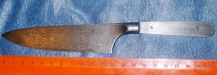

Прикупил как то по случаю клинок на Ганзе (хочу на кухню ножик сделать)
Дамаск.jpg [ 46.35 КБ | Просмотров: 8188 ]
тут где то уже была тема с ~аналогичным клином
Так вот, продавец уверял, что дамаск из Индии "таскает", что его там по технологии "как 400 лет назад" делали, так и сейчас и делают.
Помогите советом,
Как можно обработать поверхность этого железа, чтобы:
1) Убрать/снизить неприятный "углеродистый" запах?
2) Снизить коррозийность?
3) Придать красивый внешний вид?
С уважением, Матвей.
З.С. У самого на уме только полирнуть в зеркало и в кока-колу на сутки...

Это точно. Чем лчше полирнешь, тем коррозионноустойчивей будет железка. А в колу можно добавить средство для чистки сантехники, оно содержит щавелевую кислоту. Метод проверен мной лично. Да, после полировки обезжирить ОЧЕНЬ тщательно (я кипятил в Пемолюксе минут 15).

На сутки-слишком много.Чёрным станет.

Кстати, чтобы особо не заморачиваться с обезжириванием, полировать не пастой ГОИ, а хорошо пройтись наждачками 2000 - 2500 с водичкой. А при протравливании периодически вынимать, и проходить жесткой щеткой или шершавой стороной губки для посуды.

Точно. Я бодяжил с "Сармой". Да, колу нужно подогреть, чтобы газ вышел. Соотношение Прибл. 3 к 1 (3 колы).

Купил на эбее пару дамаских клинков из Индии полный отстой.Точились тяжело,а тупились сразу и очень ржавеют.

:shock: :shock: :shock: Ржавеют действительно сильно, запах главное идет противный!

Значит дамаск из того что под руку попалось,у меня дамаск пахнет как обычная углеродистая Мора.

По теме.Бамбр правильно сказал,полирнуть,обезжирить,протравить,покрыть маслом,а лучше каким-нибудь силиконовым или фторопластовым аэрозолем.
