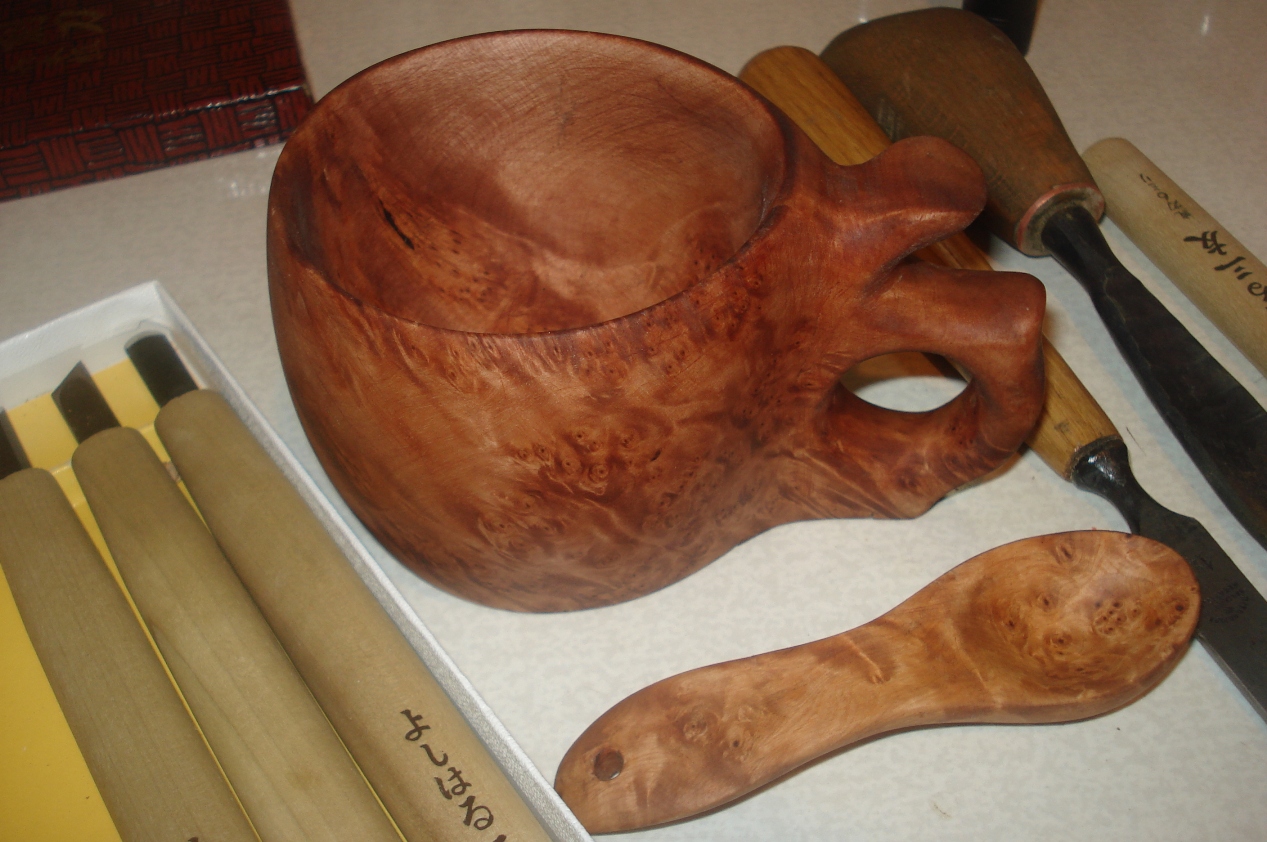

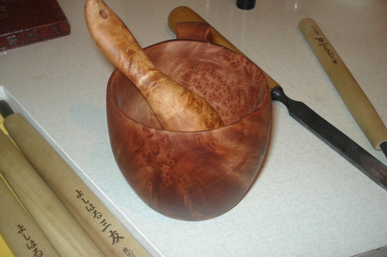

Попался мне приличный, по размерам, кусок корнекапа березы. И вместо того, чтобы распилить на 3-4 полноценных бруска, сделал из него.... чашку....
Примерные размервы:
в диаметре ~80мм, высота ~75мм, в длину ~135мм

саму чашу процентов на 30 сверлил простыми сверлами .. Основная работа - стамесками и наждачкой....

Blog, толстовата - всмысле большая???? Это наверно из за фото, на фоне ноута (это ноут маленький).
Советник, слегка покрыл льняным маслом...

dima3795, надо варить больше шансов, что не потрескается. Этот кап тоже довольно свежий (два месяца назад пилился)- варился два раза по 14 часов ....

Предыдущую - я варил в масле - вот там был привкус так привкус )))), а по этой слегка прошелся кисточкой, для проявления текстуры....
