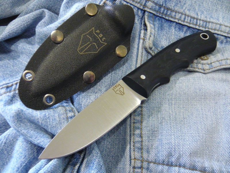

Коллеги, нужна помощь в выборе Малыша...В интернет-магазине их аж 4 варианта: 1.клинок Х12МФ спуски вогнутые, ножны кайдекс (4850 р.); 2. клинок 95Х18 спуски прямые, ножны кайдекс (4850 р.) 3. клинок 95Х18 спуски не указаны (по фото вроде вогнутые..) ножны кайдекс...а цена 4250 ..р., за вогнуный спуск, не понятно...
4. клинок 95Х18 спуски похоже прямые, ножны кожа ну и объяснима цена - 3750 р.
Хочется маленький, крепкий РАБОЧИЙ фиксед, Х12МФ не юзал, хотя точил приятелю Чебуркова нож ( не простая сталь!) Сомнения, а вдруг хрупковата сталь, может проверенную 95Х18? А какие спуски для Малыша предпочтительней, прямые - покрепче клинок, а вогнутые при таком коротком клинке как будут работать?
У кого есть опыт их эксплуатации, поделитесь, с нетерпением жду и заранее благадарю.

У меня Малыш из х12мф, спуски вогнутые, ножны - кожа.
Очень доволен. Резуч. Не хрупок ни разу. х12мф у РВС-а весьма хороша.
По внешнему виду мне вогнутые спуски больше понравились. :D
Вот у Крепыша - прямые более гармоничны. А у Малыша - вогнутые однозначно!!!

Если сведены одинаково, то алгоритм простой:
1) приоритет на дизайне - выглядят получше вогнутые спуски
2) приоритет на качествах реза - прямые палюбому! (ИМХО)
Металл - я бы остановился на х12мф

А ножны? Кайдекс дороже существенней, а в практике удобней или потом придется заказывать из кожи?

прямые спуски, х12мф, кайдекс :)
хоть у меня и из 95х18 :)

кайдексные ножны более многофункциональны. их можно и на шею на шнурок.

У меня Малыш из 95 + вогнутые спуски. Рез просто великолепный! РВСовцы делают оч. приятные слабовогнутые спуски :) Я бы остановился на варианте с Х12МФ (ЧИСТОЕ ИМХО т.к. еще не разу не пробовал эту сталюку в исполнении РВС)
По ножнам - сам пользовался только кож.ножнами, но кайдексные ножны РВС оч.хвалят :roll: Поэтому заказал себе еще и кайдексные :mrgreen:

Я бы предпочел Х12МФ, прямые спуски и кожаные ножны, благо их можно горизонтально носить, что для городского фикседа удобнее. ИМХО, разумеется.

Ну раз зашёл разговор о Малыше... Сейчас обкатываю прямой клин из х12мф,в кайдексе.

Ну братцы, спасибо! Загрузили меня по-взрослому, я уже и заказ отправил: Х12МФ, ножны кайдекс, прямые спуски и эффект ковки ( как у Душелова...красив зараза) Последние дублоны из заначки достаю....Скоро бутылки пойду собирать!!!! :lol:
