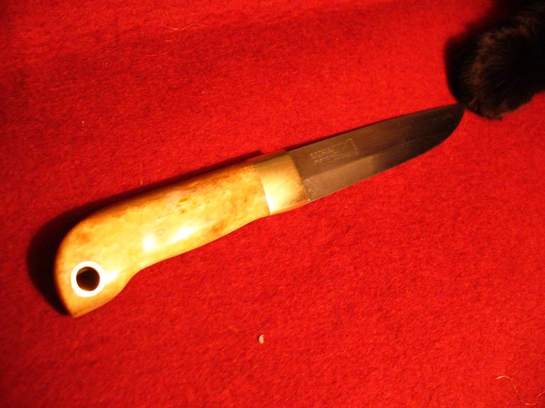

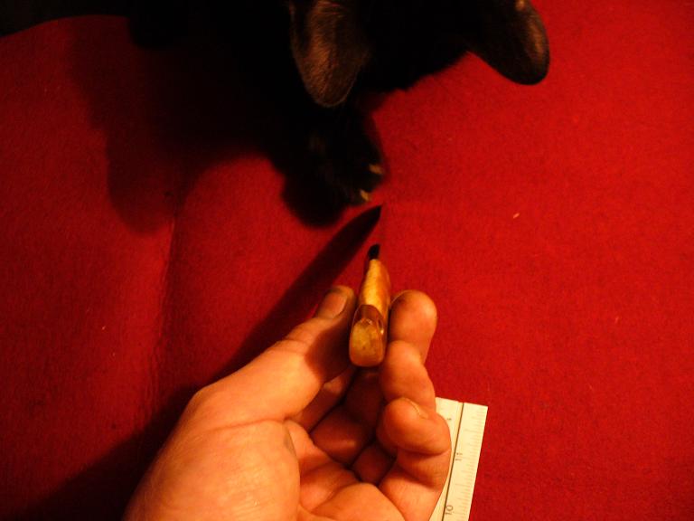

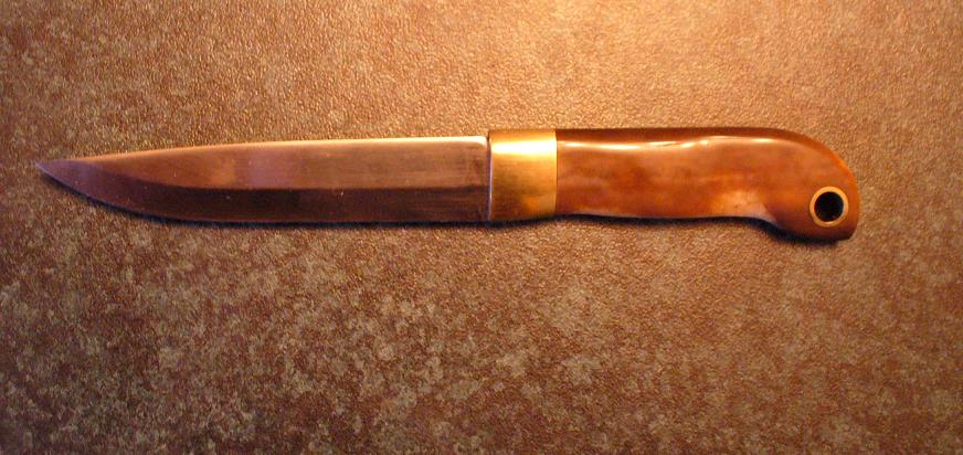

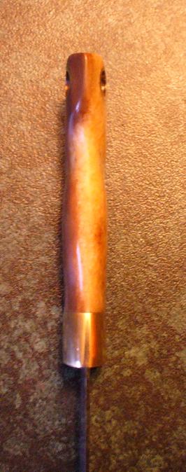

результат этой недели(впротивовес предыдущему) :mrgreen:
клин-ну понятно,чей то клык(ископаемый),латунь,монтаж всадной,хвост почти до отверстия.....ножен опять же нет,(пока нет настроения) вопрос, чем обработать клык? всмысле покрытия....МНЕНИЯ ....масло не питает..карнаубой натерт...

кроме кота ничего на фотках не понравилось :roll:

Дед Димон (в смысле Дмитрий Олегович), возможно подскажет как и чем (у него есть какая-то хитрая технология, я не ножедел, не знаю). Мне показалось, что рукоять несколько коротковата. Сам люблю маленькие рукояти, но эта вроде бы, даже для моей, не самой крупной руки, маловата...

Какое большое отверстие под темляк!
В Максидоме сегодня видел латунные трубочки разных диаметров.
А по вопросу: ежели есть карнауба и уже тёрли им, то может стОит подержать окунув в расплавленный карнаубский воск? Потом заполировать войлоком.

самому непонравились,попробую переделать,а кот он всегда лучше всего остального выходит :mrgreen: (это он ,скатина фоты спортил) :mrgreen: :mrgreen: :mrgreen:
ножик скорее декоративный,а рукоятка маленька,чтоб пропорции были.....я такие ножики ваще то не люблю,но ради разнообразия что ли сделал,да и клык был использован, а то валялся глаз мазолил,хоть и половина ушла в мусор из за трещин.

Вот обидно...и видно же что стараетесь очень ,а ну всё не так((Рукоять очень маленькая 8см,на ее фоне и так большое отверсти под темляк выглядит еще больше.Больстер абсолютно невнятный,навершие какой-то неразумной формы.....Вы бы скопировали просто рукоять родную от этого клинка,но в дереве.Клык дорогущий((((Хотите я вам клинок "Бруслетто" вышлю?Как раз посылку очередную в Питер собираю.А то валяется без дела,а вы потренируетесь еще.
зря вы так,клык был куплун за 100 рублев у копателей,в целом ножик вышел нормально (я доволен, а это главное) завтра попробую фоты более нормальные в дневном свете сделать,думаю мнение малехо изменится у народа....(глаз лучше видит реально,а фото как сделаешь).....дальше на счет клинка...какие условия?

Если больстер разделить,и поставить тонкую проставку из того же клыка,то на мой взгляд вышло бы лучше,про отверстие под темляк уже сказали.

Вторая фотография, где нож клинком на лево и ленечка рядом, самая лучшая фотка.

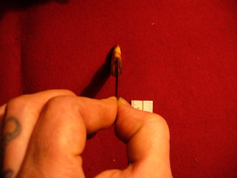

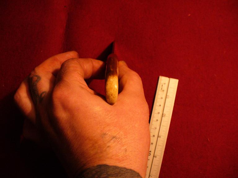

как то так

СообщениеДобавлено: Сб дек 05, 2009 15:26
О! Гораздо лучше фотки! :D
А хороший совет - если переделывать - разделить больстер на 2 части. Я бы сделал в пропорции: 2 к 1. Сначала большая часть, потом проставка тоненькая типа фибры, потом меньшая часть.

там больстер 1.5см,я бы взял 0,5см латуни,0.5 клыка,и опять 0.5см латуни,жаль что не переделать :cry:

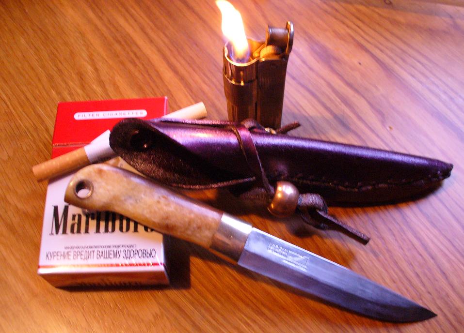

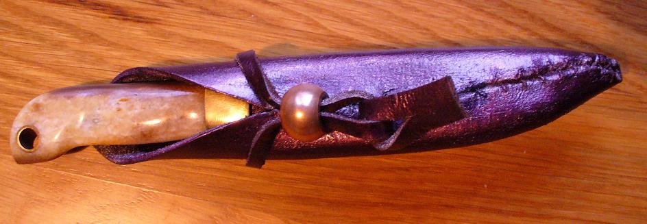

легкое настроение :mrgreen:
P1020661.JPG [ 67.52 КБ | Просмотров: 11638 ]
P1020662.JPG [ 110.95 КБ | Просмотров: 11638 ]
P1020663.JPG [ 105.05 КБ | Просмотров: 11638 ]
 Заголовок сообщения: Re: змеёныш/mora
СообщениеДобавлено: Вс дек 06, 2009 15:55
Уважаемый Alex-wolff, задумка ножен хороша, но исполнение грешит. Шов напомнил швы на трупе после вскрытия, не до эстетики, лишь бы держалось. Без обид.
СообщениеДобавлено: Вс дек 06, 2009 16:05
Так и есть,так и было задумано,сделано на скорую руку за вечер(буду отдавать его на обмен заготовок, а человек был готов и без ножен взять :mrgreen: )
