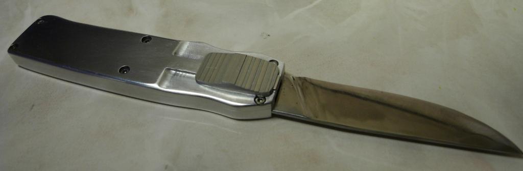

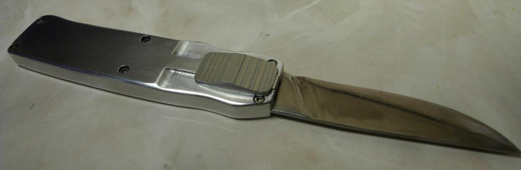

kromanm писал(а):
Что то обсуждение дальше похвалы не пошло. А хотелось услышать ваше мнение насчет формы, материалов и общей идеи.
Ну ведь все же понимают что с первого раза сделать такую работу непросто.Отсюда и похвалы.Если бы вы лет 5 их промышленно уже выпускали-тогда конечно.Вы хотите разницу с "Идеалом"?Ну вот тогда:
1)Обработка поверхностей оставляет желать лучшего.
2)Материал клинка выбран неудачно-хрупковат.
Насчет механизма ничего сказать нельзя т.к. надо попользовать для этого.Алюминий-нормально если из него не изготовлены трущиеся части.Бенч тоже алюминий ставит на рукояти и нареканий нет вроде.
Насчет названия я бы не торопился т.к.нож все-таки "Учебно-тренировочный" в плане приобретения навыков.
По пункту 1 - обработка рукояти не полировка а матирование - с полировкой рукоять становится скользкой и остаются следы
пункт 2 - материал не на настолько хрупок как все привыкли думать
Механизм - пользую. На сайте, который я сообщу ниже, будут выложены фотки и видео изготовления и пользования

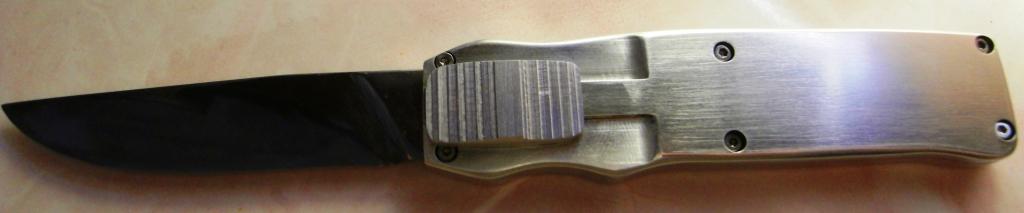

Лезвие сделано именно для удобства, а не для "понтов".
По рукояти - второй вариант рукояти как раз доработан для удобного удержания
SDC10040с.JPG [ 45.89 КБ | Просмотров: 12461 ]
SDC10050с.JPG [ 48.94 КБ | Просмотров: 12460 ]

Да , да, да , что-то вроде я и подразумевал. :)
Рукоять (я подразумевал) не только по удобству удержания, но еще и по слитности с дизайном не кинжального (симметричного), а ножевого клинка.
А в этой сфере (внешнего вида ) не совсем корректно , что-либо советовать ( навязывать ) автору (мастеру).
Д16 Т кстати очень достойный, достаточно современный и прочный, продвинутый материал.
Ну да я вижу , вы и сами все знаете. :wink:
Второй вариант тоже очень понравился и интересен в плане EDC.(ЕДЦ - нож повседневного ношения).
Ему еще добавить цветовое (декоративное или материалы и форма накладок) оформление и прям на выставку.
(Про механизм : автору виднее )

over писал(а):
Всем привет!
Вчера пробовал электроанодирование, прикольно! Понял что нержавеющий винт для соединения детали и контакта не годится. Винт растворился за 8 минут! Не думал что нержа так будет реагировать. И деталь надо тщательно обезжиривать! иначе отпечатки пальцев будут оригинально смотреться после процесса на поверхности. Покрытие получается стойкое - надфиль обычный с 1 раза скользит, второй раз пленку стачивает. Теперь могу оказывать услуги анодированию небольших деталей :D
Просто молодец,прекрасное стремление осваивать новые горизонты!!!
SergSpb81
 Заголовок сообщения: Re: моя работа, автоматический(фронтальный) нож(+)
СообщениеДобавлено: Чт дек 24, 2009 12:36
С точки зрения дизайна имхо было бы лучше если бы рукоять была по ширине ближе к ширине клинка (если это позволяет сделать механизм)
Посмотрите например на Microtech Troodon
СообщениеДобавлено: Чт дек 24, 2009 12:57
Ещё раз посмотрел фотки.
Понравился ещё больше.
Быстрорез отполироват это Вам не фиги воробьям из форточки показывать. :lol: :lol: :lol:
СообщениеДобавлено: Чт дек 24, 2009 12:59
БЛИН!!!
Есть же люди "с руками"...
Чё ж у меня та они не от туда растут :twisted: :twisted: :twisted:
Но с другой стороны, как сказал сын моего приятеля, "Если руки золотые - не важно откуда они растут".... :lol: :lol: :lol:
Может это про меня :roll:
