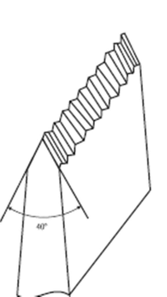

Г.М мне интересно Ваше мнение.Есть всё таки или нет на дамасках эта преславутая микропила?
 Заголовок сообщения: Re: Первые Поволжские ножевые тесты. Отчёт на 8-ой странице
СообщениеДобавлено: Пт дек 25, 2009 10:06
Микропила присутствует везде, вопрос только в её зубастости, которая в свою очередь зависит повторяю от: силы с которой матрица держит эти самые зубы, от их твёрдости и ещё от разницы между этими двумя твёрдостями.

То есть микропила это ровная без канавок и бугорков матрица и торчащие из неё карбиды.
А я,читая форумы,думал что микропила это неровности самой матрицы с торчащими из этих неровностей карбидами.Примерно так
микропила.jpg [ 28.04 КБ | Просмотров: 13125 ]

А вот кстати карбиды,и ничего они не круглые и не овальные.
карбиды.gif [ 55.41 КБ | Просмотров: 13125 ]
СообщениеДобавлено: Пт дек 25, 2009 18:38
Совершенно верно... я же когда писал, то у меня на столе была фотография 90й, стеллита, 420й, D2..так там были карбиды не угловатые, а больше бесформенные.
Неровности матрице это скорее макропила (или лучше ее назвать мини, если по аналогии с флешками :mrgreen: ), а торчащие карбиды - микро.
