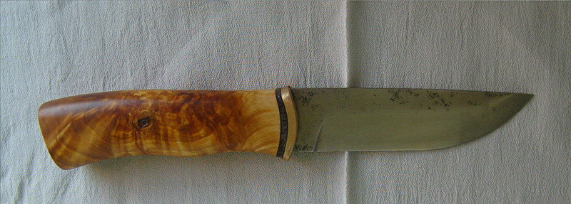

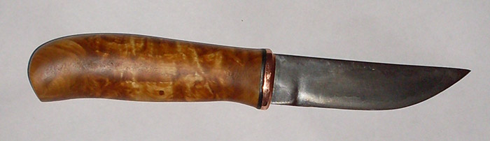

Попался сломанный кованый топор советских времен. Что за сталь -ХЗ, закален не крепко, точится легко, но режужие свойства сохраняет достаточно долго без подточки. Очень хорошо работает по дереву (щепы настрогать, порубить что-нить (при помощи палки, конечно).Прочный :mrgreen: :mrgreen:
Черная часть - самодельный текстолит(синтетическая лента + эпоксидная смола) медь, кожа, дуб. Длина ножа-165 мм (клинок 75 мм), толщина обуха 5 мм, спуски от обуха-слабовыпуклая линза, вес 120 грамм.
Не шедевр, конечно, но выбросить каленую кованую железяку руки не поднялись :D :D

Идея понравилась, нож тоже, но не понравилось - кривизна на проставках, и задранная вверх рукоять.
А ножны есть?

Кожа - это (имхо) лишнее.
А вот медь оказывается вполне разумно ставить.

СообщениеДобавлено: Вт дек 29, 2009 19:24
Судя по фото, слишком сильно сказано.

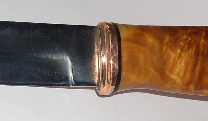

Все ножи практически "на коленке" делаю, подгонять уж больно трудоемко.
А медь очень нравится :D :D Смотрится симпатичней латуни..

Понятие качества относительно. Мои поделки (Garry :D :D ) достаточно надежны (насколько позволяют материалы) и вполне добросовестно выполняют основные ножевые функции те радуют владельцев и режут :D :D. Обращу внимание, что почти все ножи делаю только для себя и для тех задач, которые мне приходится решать по ходу работы и отдыха, но всегда находится кто-нибудь к кому ножик уходит.
С материалами проблемы, поэтому приходится зачастую использовать вторсырье (давать вторую жизнь топорам :D , мехпилам, фрезам и проч.).
Может быть я не достаточно усидчив, может ленив, может руки не оттуда, может пока просто отрабатываю разные технологии изготовления (вот и на ножике из топора, например, в сечении слабовыпуклая линза на ноль, больстер подогнать - почти без шансов, по технологии ДД -со стороны острия кусок кожи, со стороны хвостовика медная пластина, пространство между ними - намотал пропитанную эпоксидной смолой тонкую синтетическую ленту.После высыхания насадил на рукоять и обработал. Быстро и просто. А медный больстер на нижнем несколько дней делал(с перерывами, конечно), потом долго и мучительно пытался подогнать к нему рукоять, понял, что может не хватить бруска :D и закончил мучения кусочком кожи. ( ДД рекомендует в подобных случаях бересту). Но ведь на рабочих качествах ножа это абсолютно никак не скажется...

Береста когда большая толщина и нет возможности спресовать :wink: кожу лучше очень плотно сжимать чтобы исключить усадку.Если береста нужна давай адрес.
