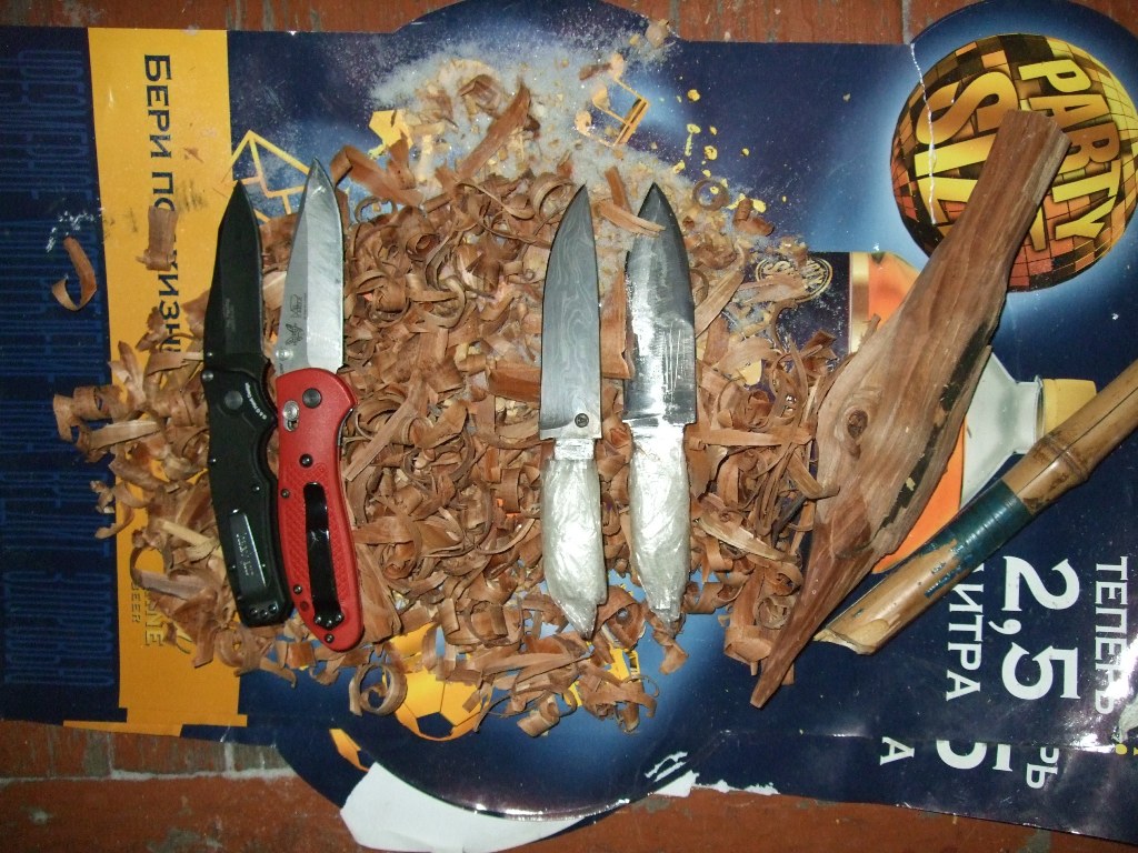

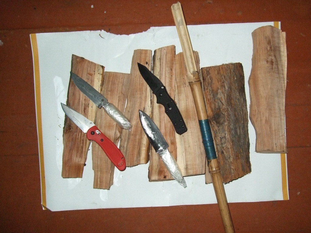

1.Дамаск Архангельского угол РК 34-38 тв. 63HRC
2.S90V угол РК 34-38 тв. 60HRC
3. Форумный Грип S30V угол РК 34-38 тв.60HRC
4.Кершав RAM Сэндвик 14C26N угол РК 34-38 тв. ХЗ
начало.jpg [ 210.47 КБ | Просмотров: 65813 ]

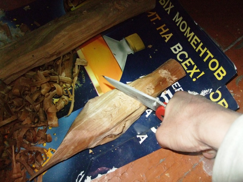

Строгал ранет,заметно твёрже и тяжелее берёзы,при этом промокший и замерзший,и бамбук.Бамбук сухой но тоже замерзший,строгал его поперёк волокон,под разным углом,строгание вдоль волокон не даёт ощутимой нагрузки на РК.
Все ножи заточены одинаково,финиш наждачка 3М на 2000 грит и паста ГОИ.Дамаск оказался острее всех,брил волосы без хруста без дёргания.Грип чуть похуже.S90V и Кершав ещё хуже,уже с хрустом и дёрганием.
Вначале строгал ранет.При больших усилиях во время строгания трудно уловить кто агресивнее,мне показалось что примерно одинаково.После строгания осмотр РК в 10 кратную лупу.
Грип - 3 еле видных микроскола.
Дамаск - тоже самое,но на дамаске один микроскол больше размером.
S90V и Кершав микросколы по всей РК,причём у Кершав сколы крупнее.РК похожа на микросеррейтор,впадинки круглые а зубцы прямоугольные.
Грип и Дамаск сносно бреют и влёт режут бумагу.
S90V и Кершав с трудом бреют и с лохмотьями режут бумагу.
Далее строгал бамбук.Вот тут мне показалось что дамаск грызёт бамбук агресивнее чем Грип.После строгания осмотр в лупу.
Грип без изменений.
Дамаск плюс 2 еле видных микроскола.
S90V и Кершав.Зубцы микросеррейтора замялись и РК стала прямой при виде с боку.
Грип и дамаск бреют,дамаск лучше
S90V и Кершав не бреют,только режут бумагу с лохмотьями.

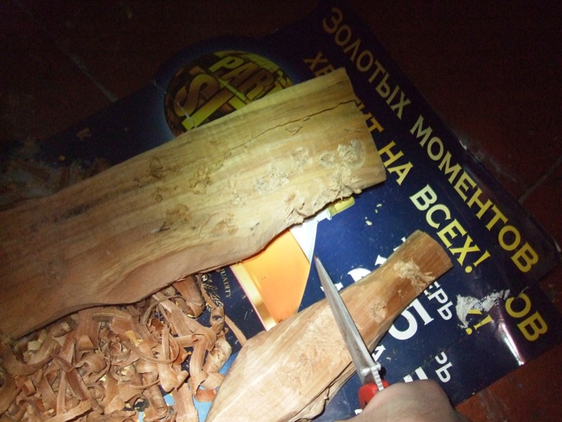

Напоследок решил РК совсем убить.Поставил нож вот так и со всей силой стал проворачивать вправо влево по 10 раз,ну и кончиками в дереве поковырялся.
тест.jpg [ 144.86 КБ | Просмотров: 65813 ]
тест1.jpg [ 139.7 КБ | Просмотров: 65813 ]
финал.jpg [ 229.95 КБ | Просмотров: 65813 ]
Грип и дамаск без изменений.Дамаск с хрустом и дёрганием но вполне уверено бреет.Грип хуже но тоже бреет.
S90V и Кершав.Образовались сколы по всей РК,видно невооружённым глазом.РК убита.
Резюме.S30V и дамаск - неплохие результаты.Дамаск при такой твёрдости показал очень наплохую прочность РК.Если дамаск закалить на 60 ед. то прочность РК будет феноменальная и точится будет легче,отличный материал для аутдор ножа.
S90V вроде как правильно себя ведёт,всётаки угля немеряно и хрома хватает что в свою очередь отрицательно сказывается и на упругости и на прочности.
14C26N полное разочарование.Режет агресивно но вот прочность совсем никуда.

Строгание промокшего и замёрзшего ранета.
Мора Фрост.Углеродка.Осмотр в 10 кратную лупу.
На самой нагруженой части(от рукояти до середины лезвия) 2 микроскола и 2 микрозамина.Ближе к закруглению один видный невооружённым глазм скол,шириной 0,6мми глубиной0,1мм.
Мора фрост.Нержа.
На первой части лезвия(от рукояти до середины) непонятные еле видные повреждения которые выглядят в лупу как неровности по сравнению с свежезаточеной РК.

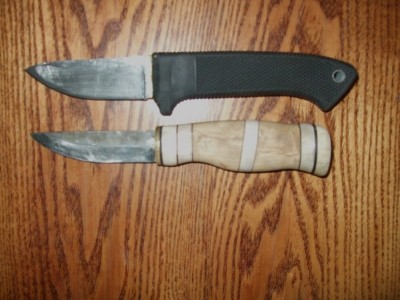

ЕДХ (Евлампий Дормидонтов Хантер) :) бывший Ллойд Пендлетон Хантер.
Сталь VG-1 твёрдость 58-60 HRC
Угол спусков 12 град
Угол РК 36-38
Сведение 0,4 мм
Финка Wood Jewel
Клинок Канкаанпаа Кованная инструментальная углеродка , 0,8 % угля и 0,1 ванадия твёрдость 58-60 HRC
Угол спусков 20 град
Угол РК 30-32 град
Сведение 0,1-0.15
едк.jpeg [ 35.3 КБ | Просмотров: 65271 ]
Ножи заточены до бритья волос на предплечье.Фаски блестят но не зеркалят,потому что финиш заточки всего лишь на наждачке 1500 грит.
Строгание мерзлого ранета.
ЕДХ - никаких явных повреждений,сколов,заминов,не заметно.Видно только что РК уже бывшая в употреблении,то есть не такая ровная как после заточки.
Финка – тоже самое.

ЕДХ – от пятки до середины брюха замины,чередующиеся с уцелевшими участками РК.Невооружённым глазом это выглядит как тоненький несплошной заусенец при заточке.
Финка – 2 еле видных замина на прямой части клинка и 13 сколов,4 из которых еле видно невооружённым глазом,посередине брюха.
Резюме.VG-1 не плохо себя показала.Результаты теста совпали с результатами теста во второй части.Углеродка оказалась менее хладоустойчивой чем нержа.Хотя тут есть одно маленький нюанс.Угол РК на углеродке на 6 градусов меньше.В очередной раз понравилась агресивность VG-1.
Вот мне интересно,есть ли сталь которая при угле РК в 30 градусов и твёрдости 60 ед. абсолютно не пострадает в этом тесте?

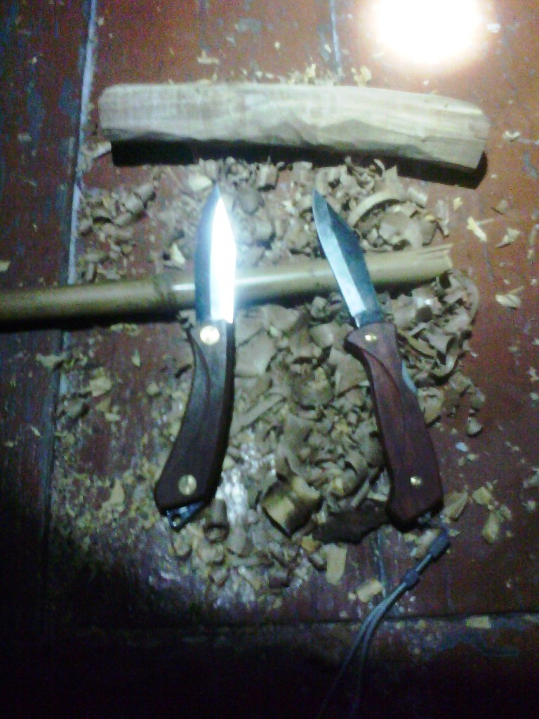

Складник ЕКА.
Какая-то высокоуглеродистая премиум углеродка.
Финиш заточки наждачка 3М 2000 грит.Фаски слегка зеркалятУгол заточки 34-36 градусов.Бреет волосы с хрустом.
Складник ЕКА.Сэндвик 12С27.
Строгание ранета.
Осмотр в 10-кратную лупу.
Углеродка: по всей РК еле видные микросколы.Брить перестал.Но бумагу режет
Нержа: никаких явных повреждений,сколов,заминов,не заметно.Видно только что РК уже бывшая в употреблении,то есть не такая ровная как после заточки.
Строгание бамбука.
Углеродка:по всей РК образовался тонеький прерывающийся заусенец,который виден невооружённым глазом.Не бреет и бумагу рвёт.
Нержа:три еле видных в лупу микроскола.Не бреет но бумагу режет в лёт.
Вобщем всё подтвердилось.Нержа более хладостойкая чем углеродка.

Грип - 3 елевидных микроскола
блин, как же тяжко в первое рабочее утро - без шуток, сидел, наверное, с минуту втыкал - что такое елевидные сколы? что такое каплевидные - понимаю, древовидные - понимаю, а вот елевидные? мда, новый год и обилие ёлок дают о себе знать :lol:

СообщениеДобавлено: Пн янв 04, 2010 12:07
Не плохо получилось.. катит! :)
:D
Это в 10 кратную лупу их еле видно,а невооружённым глазом вообще не видать.Вобщем "тридцатка" меня приятно удивила насчёт прочности РК.
