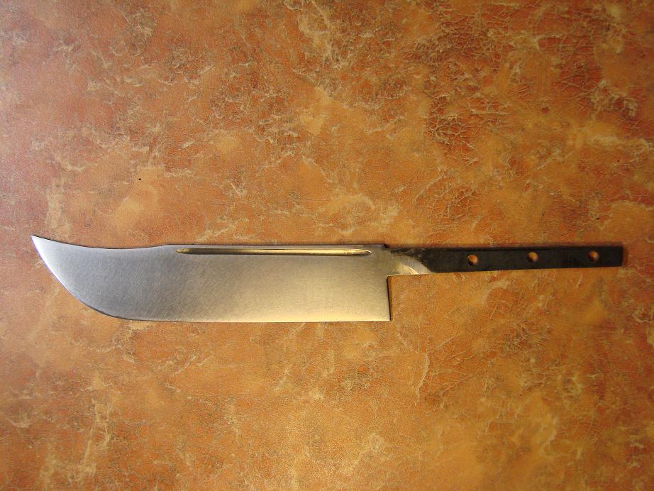

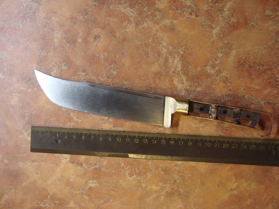

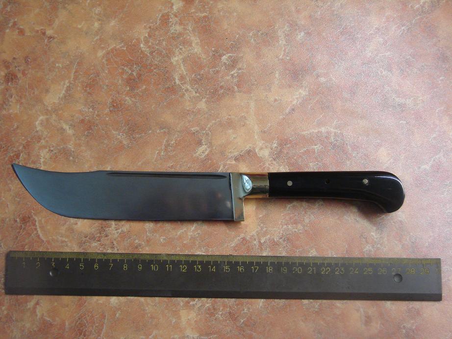

Привет Всем!Жду печку :wink: сборка предварительная клин не закален,95х18,латунь,рог,дол односторонний.
Валер может всеже красную микарту? :)

Дед, приветствую! Хороший пчак получился. Это для Валеры? По мне, та черный рог лучше, чем микарта. И почему полумесяц золотой в клинок не всек? :wink:

С чёрной,лучше смотрится, ещеб национальных узоров на рукоять :idea:
Так травление и золочение после калки :wink:
Ну тогда при окончательной сборке появятся :)

Вполне аутентичный пчак.Дмитрий,а твёрдость будет тоже аутентичная,45-50 ед?
 Заголовок сообщения: Re: Скучаю
СообщениеДобавлено: Вс янв 10, 2010 16:41
Не,ближе к 60

Забавный "карабасовский" пчак получается. :D За счет "боуиобразности" клинка. Твердость под 60 - это много, если геометрия будет стандартной пчаковской. Там обычно очень тонко, на ноль сведенный клин от обуха. При попадании на твердое, РК может замяться, затем легко правится на донышке пиалки. Твердая сталь крошиться не будет?

Да, как-то уж слишком "носик вздернут" имхо. Но это дело вкуса. Впрочем как и твердость на кухоннике.
У меня на охотнике 95х18 ему уже более 10 лет спуски в 0,рк образовалась от времяни.РК не крошится хотя живность часто разделываю.Клинок получится чуть мягче быстрореза и при аккуратном использовании(не ломать,не рубить,не строгать,не метать)его на сто лет хватит.Если Валера захочет ,можно и помягче сделать. :wink:
