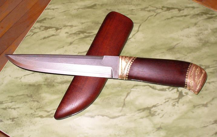

ИМХО самое трудное - ровно насверлить отверстия.
в данном случае использовал циркуль с фиксатором
отличная идея!
дрелью тут не насверлиш,бормашина нужна,и разметку накернить :mrgreen:

Александр, наконец добрался до компа, посмотрел и восхитился. Великолепно. Гравировка на больстере и тыльнике - класс. Тауширование (так называется этот метод) проволокой отлично. Единственное, что смутило - ширина хвостовика, но это ведь не твоя (можно на "ты"?) вина :D

Спасибо,за добрые слова,Можно на (ты)А что смутило,что узкий или :?:он 5 на8

Именно, узкий. Самое слабое место. Но для полочника это не принципиально. Хотя я в какой-то теме, где обсуждалось, что является полочником, писал: "Любой нож, который в любой момент можно снять с полки и использовать по прямому назначению, полочником не является".
 Заголовок сообщения: Re: Анонс ножа (постадийный процесс)
СообщениеДобавлено: Вт янв 12, 2010 3:16
Этот 100% полочник,ибо ОЧЕНЬ ТЯЖЕЛЫЙ,а клин из прокатной стали,там выше ссылка на него есть на ганзу ,народ вроде доволен

Больстер и тыльник, сами разрисовывали насадками Дремеля?
СообщениеДобавлено: Вт янв 12, 2010 19:49
Естественно,тока у меня не дримель, а прокстон.....просто я заметил, что многие бормашины дримелем обзывают, а это просто бренд.

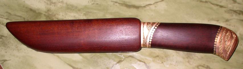

Вот и ножны поспели, вроде всё.....

По краю ножен у больстера оковка просится можно с колечком чтобы на стенку повесить можно было :wink:
 Заголовок сообщения: Re: Анонс ножа (постадийный процесс)ГОТОВ
СообщениеДобавлено: Чт янв 14, 2010 20:25
Бюджетно сделано, да оковки мне в домашних условиях разве что из цельного куска пришлось бы делать :D

Красивые фото красивого ножа!
А ножны из двух половинок? Ровненько так.
СообщениеДобавлено: Чт янв 14, 2010 21:16
Да из двух половинок,внутри кожа....ровненико потому,что добрые люди были превлечены для распила и строгания,спасибо им. :D

Спрашивал про подвес,сказали НЕНАДО, может подставку закажут :roll: незнаю,....как сказали так и сделал :D Есть Олег там проволочки :lol: ,ещё их ёжиком обозвали :mrgreen: сечение 2,5мм
СообщениеДобавлено: Сб янв 16, 2010 2:10
Фигасе!!!А я подумал что это просто шайба с нарезкой))))Кстати классный вариант чтобы не заморачиваться))))И прочнее будет...
