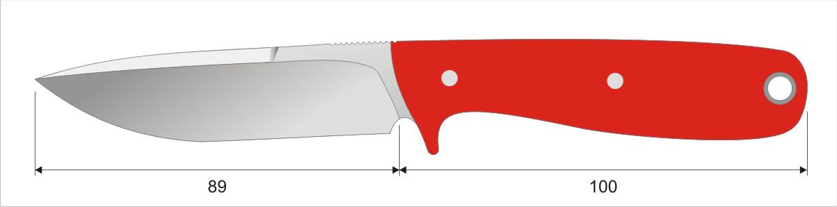

Матвей писал(а):
Прделагаю:
1) Слелать фальшлезвие до середины клина, как хаттори ht05
4) Как вариант дол вообще убрать.
PS9.jpg [ 42.28 КБ | Просмотров: 6845 ]
 Заголовок сообщения: Re: Обсуждаем новый форумный нож. Концепции, предложения
СообщениеДобавлено: Вт янв 26, 2010 21:26
Крута!!! Крута!!! Второй (с фальшлезвием не по всей длине клина) мне НРАВИЦЦА!!
Вот сразу видно руку маэстро!!! Большое спасибо за эскизы! :D
СообщениеДобавлено: Вт янв 26, 2010 21:31
Да получше смотрится.
А с клинком 110 мм , еще лучше.
Давайте торговаться , нижний предел 89 мм , верхний 150 - 200 мм .
На чем - нибудь среднем сойдемся. :)
СообщениеДобавлено: Вт янв 26, 2010 21:32
Вариант номер два понравился. Вот еще бы нормальную объемную рукоять...
И честно говоря, я не понял функционал наверченных в нем дырок в нагружаемых местах.
Касательно длины клинка - 89 мм на мой вкус вполне достаточно.

Матвей писал(а):
Немендленно утвердить и запатентовать!!!!!!!!!!!!!!!!!!!!!!!!!!!!!!!!!!!!!!!!!!!
ну, со скоростью принятия решений в Клубе, если сейчас займемся, к 2015 году сделаем :)
СообщениеДобавлено: Вт янв 26, 2010 21:35
:shock:
Э-э-э тогда я тоже не понял - это будет скелетник? и ни каких накладок не будет?
Я думал дырки - для заклепок, накладки крепить...
Так как?
СообщениеДобавлено: Вт янв 26, 2010 21:42
Может для прикола фальшлезвие сделать пошире и заточить? Типа, для грубых работ - повтор идеи 412 модели Сергейича?
СообщениеДобавлено: Вт янв 26, 2010 21:43
Только лого тогда переносить придецца с ручки на клинок, ибо многие захотят одеть скелетника, а лого под накладками останецца)
Корвин
СообщениеДобавлено: Вт янв 26, 2010 21:45

народ, ну ведь сами за городской нож голосовали - зачем городскому ножу большой клинок? Вон, малыши с беглецами (РВС) прекрасно обходятся именно такими клинками и весьма популярны.
СообщениеДобавлено: Вт янв 26, 2010 21:46
Лого лазером в двух местах.На клинке, и там где сейчас.
СообщениеДобавлено: Вт янв 26, 2010 21:47
Корвин писал(а):
Я буду за Кцем
может, два варианта утвердить? 89 мм и, например, 120 мм?. А потом сделать кому что надо?
А все же, может нарисовать нормальную, не скелетную рукоять?
Господа, я уже полмышки стер :|
PS10.jpg [ 21.55 КБ | Просмотров: 6817 ]
