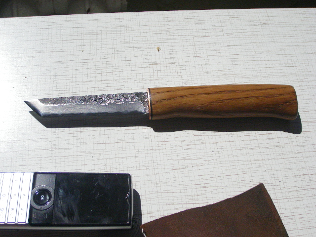

вот первый мой сделанный нож. сталь аогами. с первого взгляда не ржавеет. а вот насчет заточки это да заточить до бритвы без камней очень тяжко. заточку держит долго. использовался как рабочий в том году - был им весьма доволен.
но уход небольшой нужен.
А можно подробнее,что делали,какой угол РК?
померил. где-то градусов 30.
http://www.aogami.ru/_mod_files/ce_imag ... katana.jpg
я использовал КВ-219. он хоть и не 2500 , а 6300, но всеж дешевле. я ничего не изменял, с новья не точил. но как я уже об этой стали писал, что при таком угле заточки лучше банки консервные не открывать - нож не тупится но возможно выкрашивание(у меня в одном месте было- может чуть РК потоньше была). а так нож из такой сталюки очень внушает уверенность при резе. РК долго не садилась при достаточно небольшой, но ежедневной работе, посадил через полгода, только когда землю песчаную ковырял(не ругайте сильно, надо было).
