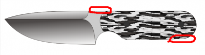

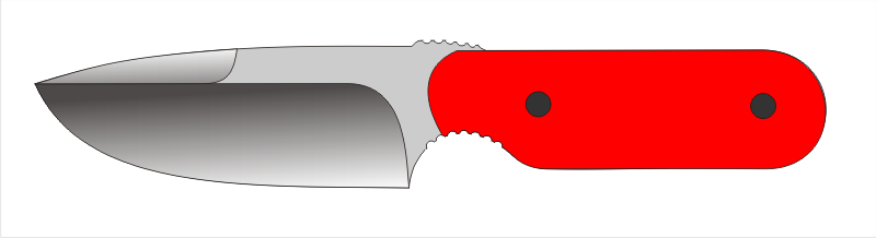

Предлагайте варианты доработок.
Копия mod1.png [ 43.79 КБ | Просмотров: 14707 ]
Моё предложение по доработке Легата:
1. Немного приподнять кончик "носа" ивеличив длинну РК по кривой.
2. Сократить длинну фальшлезвия до 3/4.
3. Две насечки на обухе и к чойлу (ИМХО добавит залихватости).
Пока всё... Жаль рисовать не умею

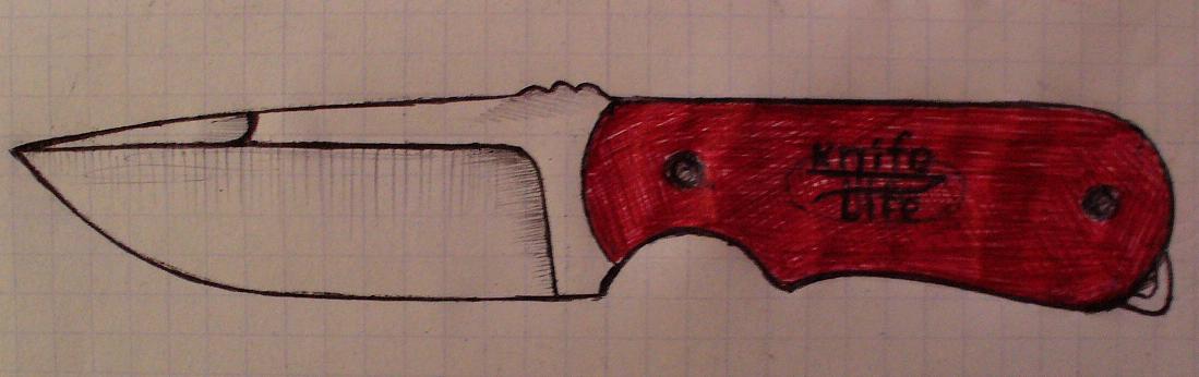

Предложения alex-wolff
P1030135.JPG [ 58.45 КБ | Просмотров: 14702 ]
P1030137.JPG [ 52.52 КБ | Просмотров: 14702 ]

Убрать фальшлезвие.Вообщем чуть зауженый вариант 3.7.Вариант как сейчас вообще не нравиться :oops:

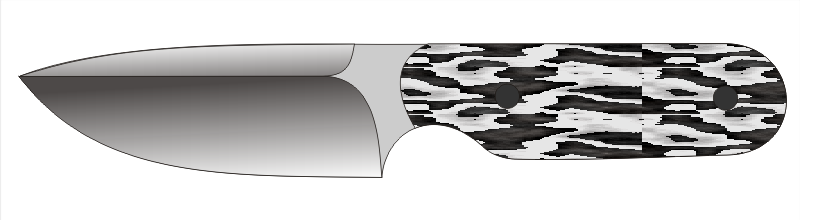

Говорите, что конкретно.фальш лезвие пока оставлю ,многим нравится. Excalibur внёс предложение перенести эмблемку на клинок.
Excalibur
 Заголовок сообщения: Re: Доработка форумника.
СообщениеДобавлено: Сб фев 20, 2010 17:36
И это правильно имхо, без фальша скучновато будет выглядеть
СообщениеДобавлено: Сб фев 20, 2010 17:41
Фальшлезвие я бы удлинил до половины клинка, убрал бы выступающие "насечки - они будут мешать, а под большой палец не попадут - не забывайте, нож маленький, большой палец будет ложиться чуть не на середину клинка. и мне кажется лишним выступ под темляк - при короткой рукояти он будет мешать упирать рукоять в середину ладони при финском хвате. Дырку под темляк лучше провертеть в самой рукояти, как мне кажется. И все же спрямил бы обух со спинкой рукояти, иначе как-то скрюченно смотрится.

Legat2.png [ 16.1 КБ | Просмотров: 14670 ]

А может и правда насечки с обуха убрать? :roll: А под темляк мааасенький выступ оставить? :wink:

Так?

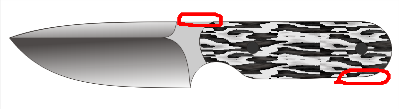

Кошмар... :mrgreen: Это же как так бедного элегантного Легата скрючило? :roll: :mrgreen:
Игорь, попробуй легату сделать насечку в отмеченных красным областях, чуть-чуть приподнять кончик клинка (на пару мм. буквально) и не надо делать его таким тупоносым.

Так?
Все больше убеждаюсь, что фальшлезвие все же надо тянуть до конца :) Иначе идея растворяется и уходит :(

Так?
А две трети не спасут отца форумной демократии? И место под логотип останется. :roll:

Все больше убеждаюсь, что фальшлезвие все же надо тянуть до конца Иначе идея растворяется и уходит
Обязательно дальше середины!!! Хотя, надо на макете мерить: где именно большой палец ложиться будет... И можно ма-а-а-а-а-аленькую голомень (в пару миллиметров всего), между "фальшлезвием" и заточкой клинка :oops: . А ВСЕ (лишние) выступающие элементы, как то выступ под темляк и выступающую насечку убрать...
СообщениеДобавлено: Сб фев 20, 2010 18:29
Отлично! Еще бы ма-а-а-а-а-аленькую голомень (в пару миллиметров всего) :roll: :D И спереди у рукояти чуть более прямой "срез" сделать, чтобы указательный палец в полимер упирался, а не только в метал (и маленькую "дульку")...

На мой взгляд голомень только испортит нож. Может быть рукоять варианта alex-wolff присобачить к клинку исходной модели?

Да, возможно так будет лучше; у меня ладонь маленькая, так небольшие подпальцевые выемки мне - в "самый раз"...
Чего то я "погорячился" :oops: , на счет "спереди у рукояти чуть более прямой "срез" сделать": может лучше накладки чуть вперед выдвинуть, до окончания подпальцевой выемки, все равно место для логотипа останется...
Главное, кто ее такую делать будет :) Если только какой-то очень точный ЧПУ с соответствующими ценой и тиражом :)

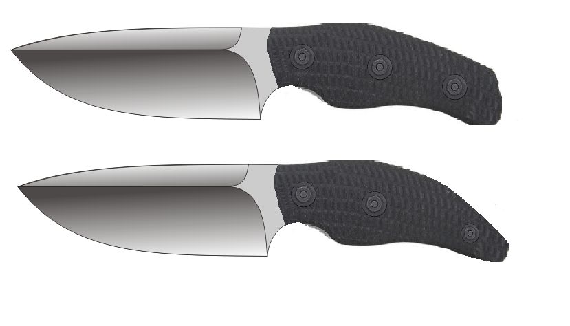

Всё, это последний, а то это не закончится никогда :mrgreen:

к этой рукояти-легатовский клинок...и дело с концом 8)
PAnd
На мой взгляд, идея этого ножа в параллельных прямых. Не должно быть не горизонтальных прямых и не надо профилировать рукоять. Можно слегка опустить заднюю верхнюю часть рукояти, линия будет повторять линию обушка.
Ну, да, и опять всё по новой!Т.е. всё сначала. :mrgreen: Основное,что мне не нравится у Легата в клинке, так это острая углообразная часть в подпальцевой ямке,и места для логотипа маловато.

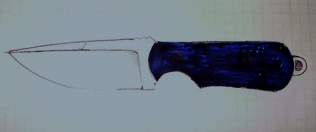

Мои "пять копеек"

Смотрю на свое творчество и думаю:
Чё та Буханку напоминает.... :mrgreen: :mrgreen: :mrgreen:

Матвей писал(а):
Мои "пять копеек"
Как принято говорить, друг, поделись :)

вобщем любые доработки приближают его к 3.7 :mrgreen:
В варианте Матвея к ZT :)
