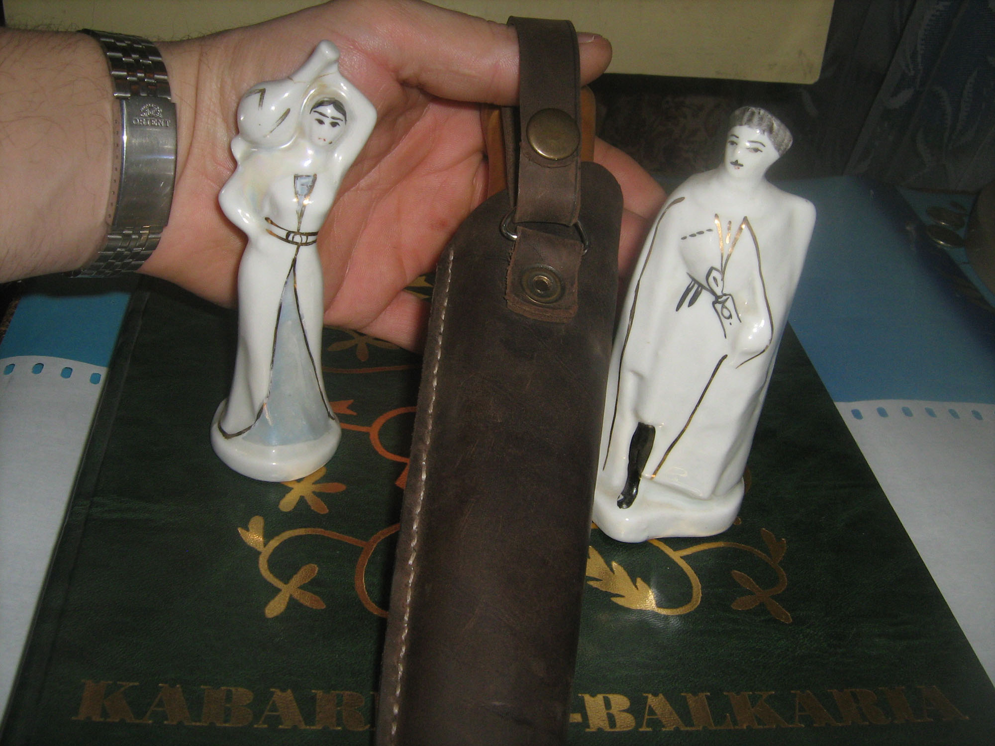

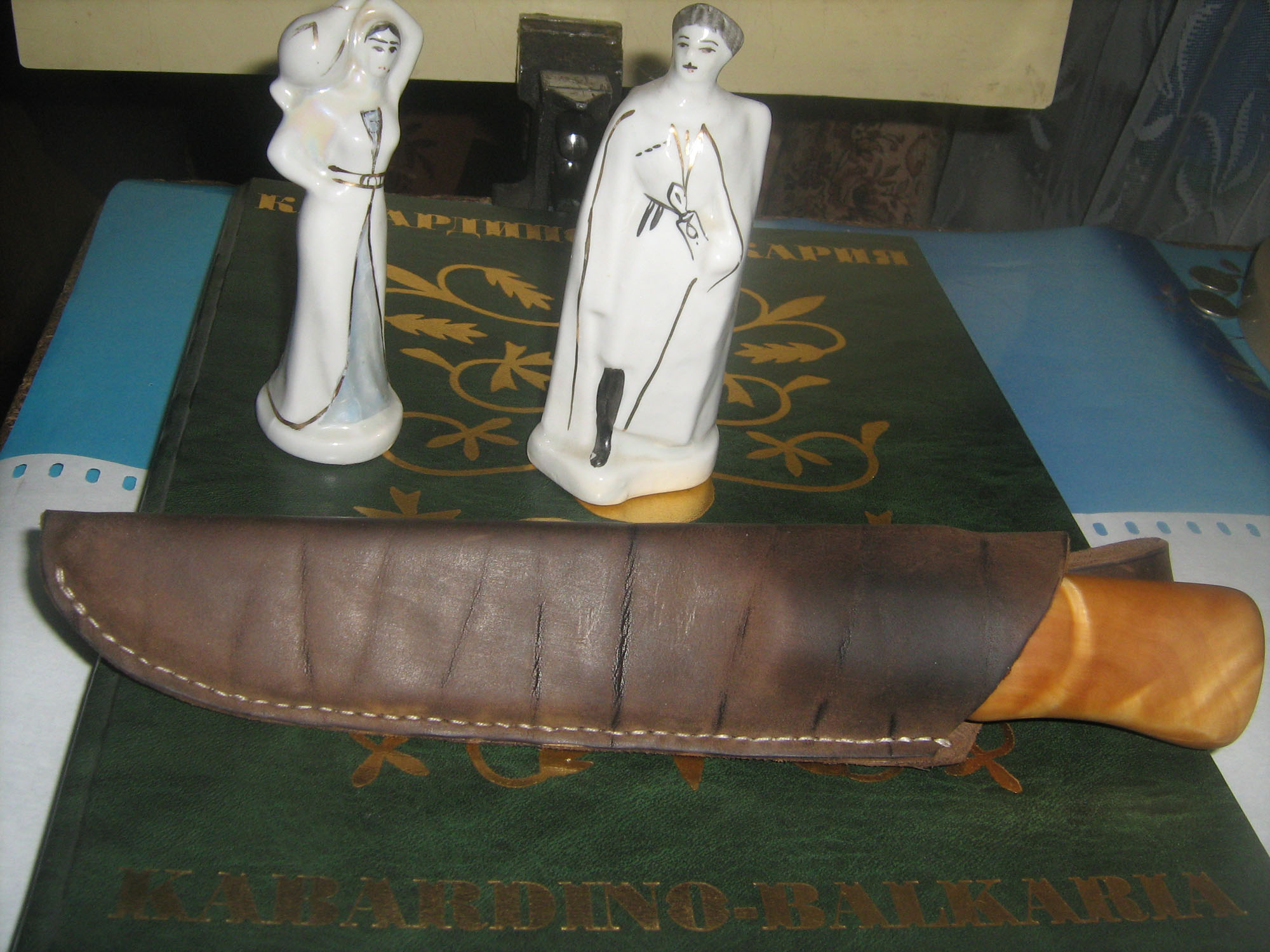

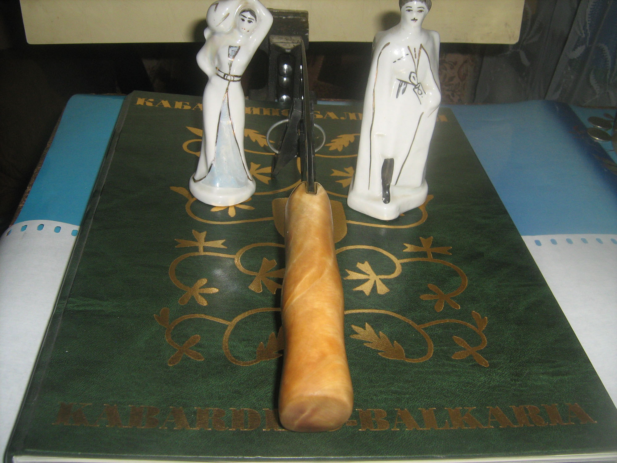

Доброго времечка!Навеяло статьёй А.Козловского про карачаевский нож.У балкарцев такие-же в юности видел.Решил сделать и показать.По поводу поста прошу строго не судить-дебют однако,и снимки делал на скорую руку.Фотик накрылся,взял у друзей и быстро-бысстро :D наделал...
И так:ТТХ
Клинок:Сталь 8х6нфт нож от эл.фуганка,140мм-28мм-2,9мм(д-ш-т) Спуски вогнутые 3/4 ширины,подвод 0,3-0,4мм,заточен,хвост на 3/4 рукояти,клиновидный,у больстера 18мм.
Рукоять:сувель берёзы,латунь,льнянка,воск пчелиный(тупо натирал ,плиииз-подскажите как правильно воском обрабатывать),118мм.
Ножны:кожа обувная,деревянная вставка,кнопки.
Применю"военную" хитрость-фото в следующем сообщении,а то пока фотки грузятся инет спрыгивает и текст по новой набирать приходится!!!А пока вот ,почитайте:

И фото:
IMG_0922.JPG [ 424.46 КБ | Просмотров: 36060 ]
IMG_0923.JPG [ 415.6 КБ | Просмотров: 36060 ]
IMG_0925.JPG [ 442.6 КБ | Просмотров: 36060 ]
IMG_0926.JPG [ 394.54 КБ | Просмотров: 36060 ]
IMG_0927.JPG [ 338.54 КБ | Просмотров: 36060 ]
IMG_0928.JPG [ 367.12 КБ | Просмотров: 36060 ]
IMG_0932.JPG [ 394.01 КБ | Просмотров: 36060 ]
IMG_0933.JPG [ 362.19 КБ | Просмотров: 36060 ]
IMG_0934.JPG [ 359.28 КБ | Просмотров: 36060 ]
IMG_0937.JPG [ 406.08 КБ | Просмотров: 36060 ]

Мне понравился. Собран аккуратно, сувелька перламутром играет. С клинком - либо довести полировку (явственно видны риски) либо сатинировать.
alexfree
 Заголовок сообщения: Re: Бичак.
СообщениеДобавлено: Чт фев 25, 2010 19:54
От фотки сам офигел,в "жизни " вовсе не так!А браслет часов ваааще по фотке фф топку :shock: ,будто по асфальту елозил :cry: Нождачка 1500+войлок с пастой ГОИ.Но на фоткееее...

Не понятно зачем на брюшке утолщения ,у родных ножей их вроде как не делают ?Они и отличаются гладкой и ровной поверхностью рукояти .Без обид.Нож вообще-то классный ,и особенно понравился способ монтажа гарды на рукоять ,натурально ! Классный !

Мне понравился. Завораживает рукоять. Очень красивая текстура, на яшму похожа. И фирменное карачаевское сочленение клинка с больстером прикольное. Хочется верить, что надёжное :)

Хороший нож вышел. И вот несколько вопросов.... Заклеена ли заклёпка в ножнах, что бы рукоять не царапалась? И про подвес непонял, это кнопа, или заклёпка?
alexfree
СообщениеДобавлено: Пт фев 26, 2010 15:57
Заклеивать заклёпку нет надобности,т.к деревянная вставка ножен перекрывает клёпку и доходит почти до среза кожи.На подвесе кнопка использована в качестве заклёпки,т.е не разьёмная.
Понял, спасибо за ответ. :D

Утолщения-мои"художества".Да,действительно у бичака в основном прямая рукоять.Но нет "стандартов".Форму определяет изготовитель.Т.к упора (гарды) в бичаках не наблюдал,решил что некий рельеф рукояти поможет более уверенному хвату,удобству.Да и пропитанная сувель скользит,пальцы уберечь хочется :D

Монтаж больстера оч сложный ? :D
Привет!Не сложнее больстера с утопленным клинком,ну поработать надфилем да молотком.Разве что прижим нутроклиновидный при сборке желателен,ну типа буквы М
