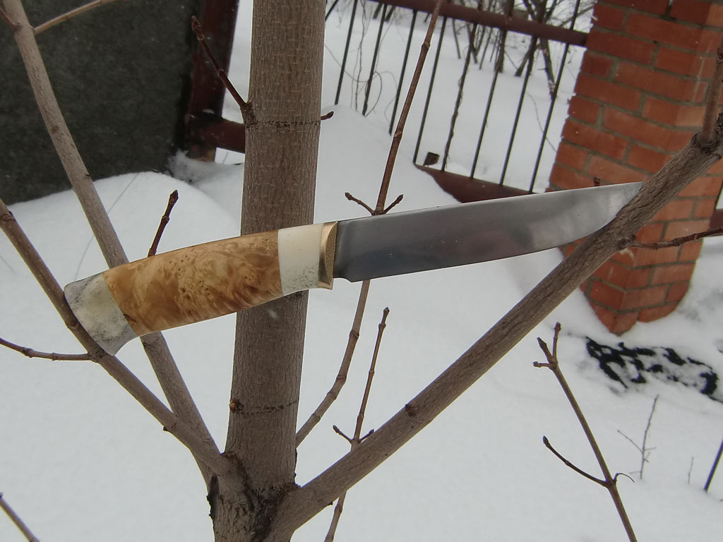

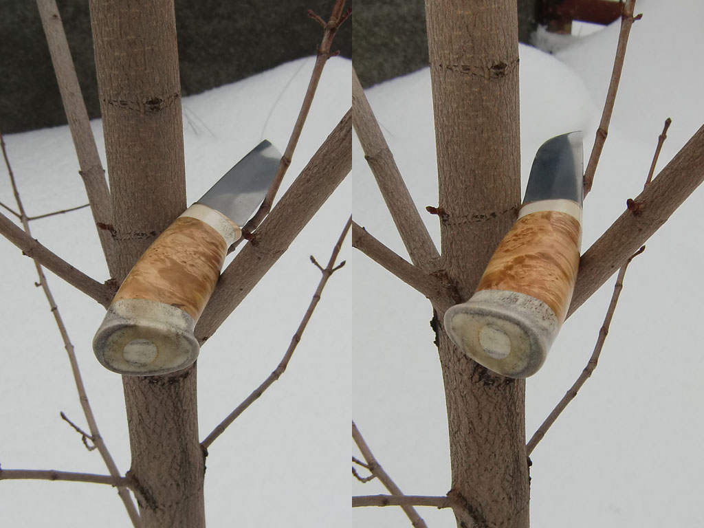

ТТХ: Общая длина 242. Клинок 124х25х3,5. ШХ15, двойной клин, зонная закалка, автор Ниггурат, мной переслесарен с целью приобретения опыта и эксперимента, травлен в хлорном железе. Ручка - подаренная Самоделкиным латунька , рог лося, кап клена от земляка Samosval200. Монтаж сквозной, на гайку грибковую, собран на эпоксидку, пробка тоже из лосика. Пропитан ТикОйл в вакууме, натерт карнаубским воском. Ножны - вороток 4 мм.

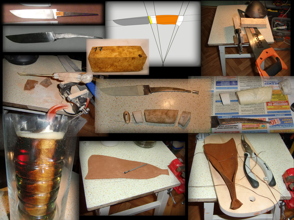

Вообще это мой второй. Ножик делал очень долго, с декабря, не торопясь особо, стремясь скорее не сделать нож, а отработать технику выполнения каждого элемента. Получил и освоил что хотел, не до конца только понял пару моментов - финиш клинка и травление. Как-то оно по-разному все получается, результат трудно предсказуем. Ну да разберемся в дальнейшем, а пока вот что вышло.

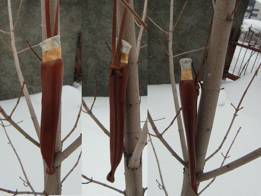

Ножны первые, не ругайтесь. Вернее вторые, первые для этого же ножа по этой же выкройке, но уж очень страшные вышли, в топку.
Делалось все ради процесса, продавать не планировал. Но с другой стороны мне он тоже ни к чему, а на дальнейшие эксперименты денег пока нет. Так что наиграюсь, друзьям похвастаюсь, да и отправлю в барахолку. Помогите оценить, камрады?

Дерево ясень :P Нож понравился.
 Заголовок сообщения: Re: Второй. Аккуратненький.
СообщениеДобавлено: Сб мар 20, 2010 19:44
Очень достойно. Это хорошо, что вы не спешили. Отличные пропорции, качественная сборка. Понравился. И ножны неплохие, можно бы немного оживить тиснением.
СообщениеДобавлено: Сб мар 20, 2010 20:09
Время не потрачено зря, для второго ваще супер.
СообщениеДобавлено: Сб мар 20, 2010 20:17
На последней найфовке держал этот нож. Подгонка просто идеальна. Все пропорции тоже. Нож просто отпад. Андрей молодец. Работа проведена колосальная.
СообщениеДобавлено: Сб мар 20, 2010 20:52
Вспоминая себя, я не верю, что это второй. Наверно второй удачный.
Я к чему, нож красавец, только на тыльнике фасочка просится.
Вопрос, как законопачена латунька больстьера?.

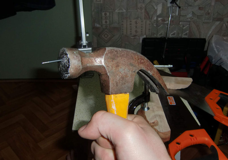

Пионерское детство не в счет. Первый осненью сделал, это второй.
Про латуньку. Слышал, что опытные камрады делают такое специальными приблудами - называется матовка. Суть - долбилка с регулируемой частотой и сменными "клювиками". Более суровые камрады делают то же самое обломком сверла с закругленным торцем и молотком. Я попробовал - стало получаться. Но после того, как отбил половину пальцев, пошел в обход. Просверлил в бойке молотка глухую дырку на 10-15 мм, вбил туда этот обломок сверла. Вот этой тюкалкой и тюкал, положив латуньку на тиски, при этом пытаясь быть метким.
Вот, сфоткал...

СообщениеДобавлено: Сб мар 20, 2010 21:28
mms
Спасибо за подробность, я просто не знал как, это сделать, смотрится здорово.

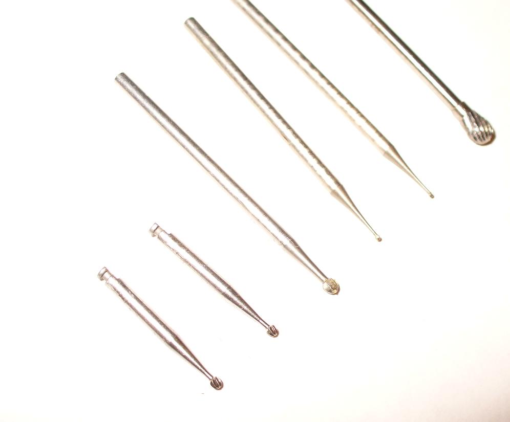

А бор машины нет? я лично маленькими шарикообразными борами делаю, причем много ямочек разной глубины и внахлёст, немного прошкурив получается очень впечатляюще

Бор машины у меня 3, но на фото типо травление. КАК :?: Не понимаю :!:

Валерий - Благодарю за добрые слова, польщен!
Corg_KND - я же все показал, с фоткой. Тюк-тюк неспеша, и все! И еще, процитирую с ганзы, там те же вопросы задают:
А тут фишка есть - не надо молоточек маленький брать. Я попробовал сначала - им сильно надо бить, чуть отклонился от курса - и либо палец пробил, либо подогнанный больстер запорол. Этот молоток тяжеленький, тюкать можно меееедленно, и точно. Как бы продавливаешь получается сразгона, а не лупишь сразмаху. Если взять молоточек кила в два - наверное еще проще будет.
СообщениеДобавлено: Сб мар 20, 2010 22:24
mms
Попробывал, получилось,СПАСИБО!Без муки нет и науки.
alex-wolff -обьясните как бор машинкой, не вкурил.?

А что непонятного? есть зубоврачебные боры? или их твердосплавные аналоги....посто делаете ямки ,для лучшего эфекта, делаете максимально близко друг к другу, чтобы края этих микроямок соприкосались.
P1030321.jpg [ 47.08 КБ | Просмотров: 12321 ]
СообщениеДобавлено: Сб мар 20, 2010 23:00
Всё есть, понял.

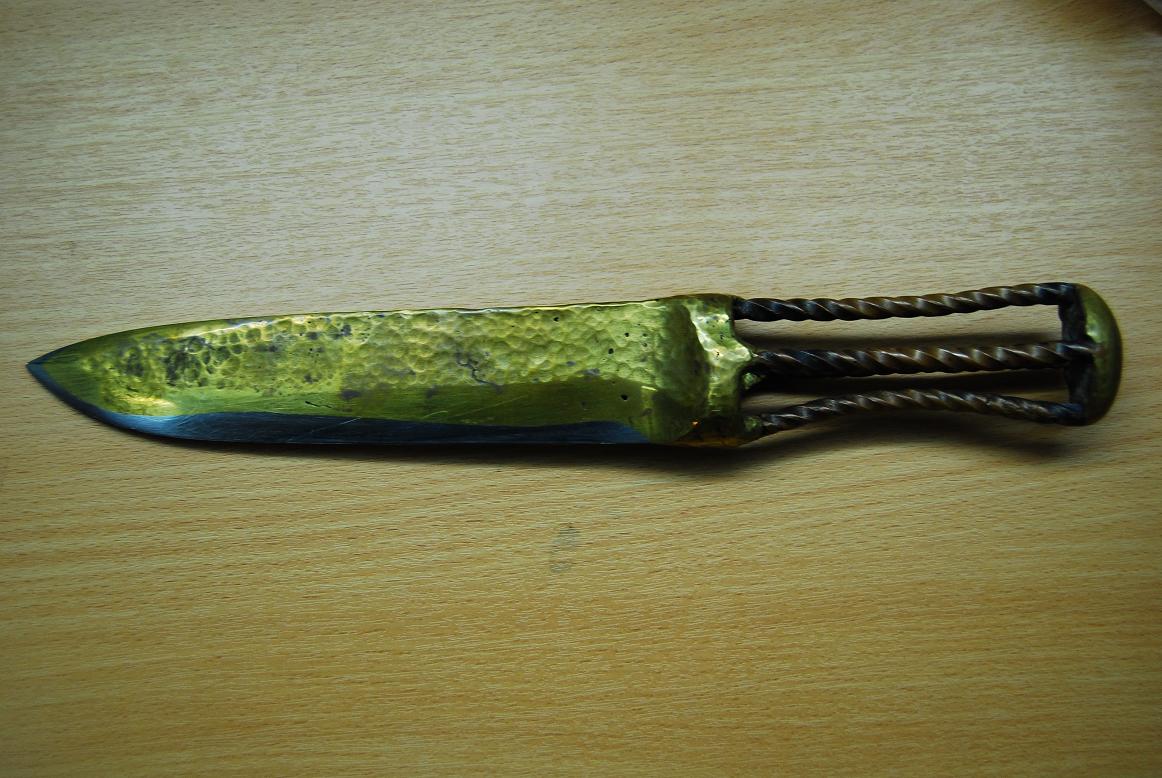

СообщениеДобавлено: Вс мар 21, 2010 10:21
Есть еще молоток жестянщика,у него клювик заточен,и молоток с круглым бойком тоже неплохо получается :wink: alex-wolff терпеливый,ему не лень бороми выбирать я как леньтяй предпочитаю молотком :D

И по ножнам вопрос: со вкладышем или нет?
