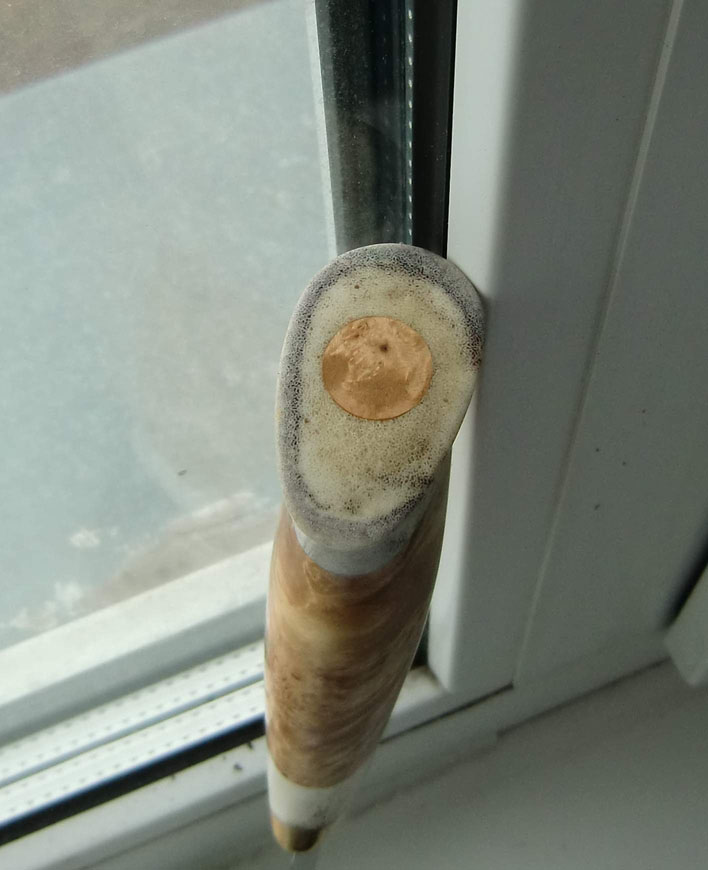

Переделал пробку, сделал из остатков того же кусочка капа. Заодно пропитал ручку ТикОйлом еще раз.

Про латуньку. Слышал, что опытные камрады делают такое специальными приблудами - называется матовка. Суть - долбилка с регулируемой частотой и сменными "клювиками". Более суровые камрады делают то же самое обломком сверла с закругленным торцем и молотком. Я попробовал - стало получаться. Но после того, как отбил половину пальцев, пошел в обход. Просверлил в бойке молотка глухую дырку на 10-15 мм, вбил туда этот обломок сверла. Вот этой тюкалкой и тюкал, положив латуньку на тиски, при этом пытаясь быть метким. Вот, сфоткал...
Отбтитые пальцы - путь к просветлению, а так же двигатель прогресса. :lol: :lol: :lol:
Нож здоровский получился, ухватистый.
Очень хорошее решение. Теперь вся рукоять выглядит гармонично
