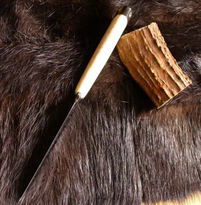

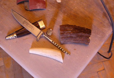

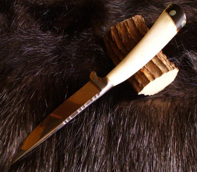

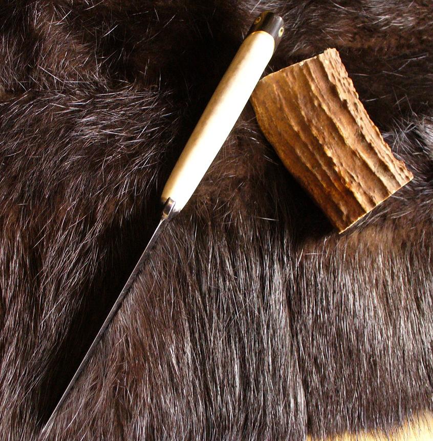

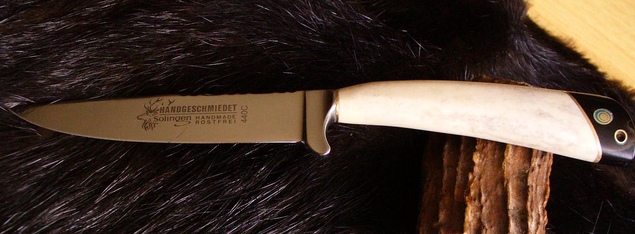

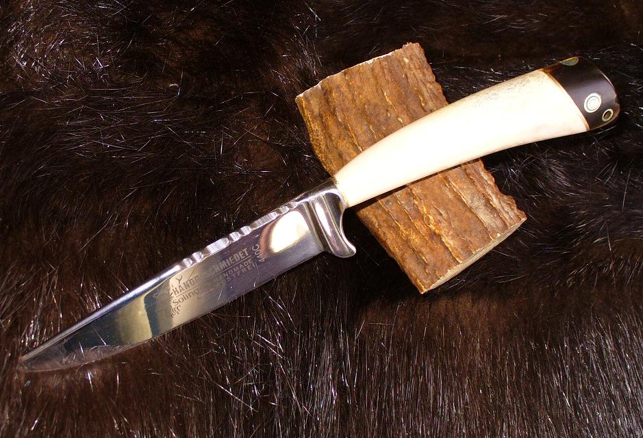

Ну вот собрал я себе ножик к дате форумного маньяка....
Вот что получилось..ТТХ Клинок золинген,сталь 440с, рукоять рог (не лось не олень, как выясняется на ганзе, вобщем так и не пришли к одназначному решению,что за рог) и тыльник буйвола, проставки латунь и немного пинов из трубочек залит колерованным суперхватом., клинок 100х20х6+квостовик85, общая длинна 205.монтаж на суперхват, в тыльнике доп штифт из титана.
Вчерашние технические.фотки удалил ,кроме начальной стадии....что б не портили общего впячетления.

Нифигасе ,,транспортировочный чехол,,- раньше это по другому называлось .Хорошая сталь,хороший производитель,и классный дизайн.Будет приятно руке.

Ну если клинок 80евро стоит(так было сказано подарившим), можно и транспортировочный чехол нармальный сделать :mrgreen:

видел сам. тож принял за бюджетные ножны. а это просто упаковка.
Саша, контуры рукояти красивые (в сочетании с этим клином). Зачёт!

Сначало было задумано ваще переслесарить клин, НО я вовремя остановился, клинок не сирийный поэтому было принято решение, работать с ним в первозданном виде.....так сказать сам клинок продиктовал форму рукояти.

:mrgreen: А насчет этого я несколько дней голову ломал какую ручку сюда приладить......Изначально был просто архар, потом пристачивании торца, вылез хвостовик, пришлось ставить тыльник изБуйвола,присвирлении дырки под темляк наткнулся на штифт, пришлось переносить отверстие, и на просверленый косяк ставить пины, вот же он какой падлюка - этот клинок, просто рога ему мало показалось, типа давай разукрась меня. :mrgreen:

Все хорошо :wink: но соидинение черной - белой кости лучше смотрелосьбы не прямым

Может быть, может быть, тока выё :oops: :lol:, изголяться нехотелось, тем паче клинок немец, а немцы они вабще квадратишь, практишь,гут любят :mrgreen:вобщем были созданы мягкие и приятные глазу формы.

Николаич, чесно говоря даже не знаю, уж больно транспортные ножны прикольные, тем более нож не на продажу, а так ради эстетики чтоли, не ну если кто то попросит продать, я готов за неразумное вознаграждение, а так врядли уж больно он мне самому нравится......хотя я его и собирать неособо хотел,мысли в голове как то не формировались, но в тоже время голый клинок как то мозг тревожит...Вобщем говоря, клинок сам продиктовал свою одёжу, неоставив мне никаких шансов на на личный дизайн. :mrgreen:

Пижонистый слишком ,мое мнение-разноцветный малость.
А клинок интересный. :mrgreen:

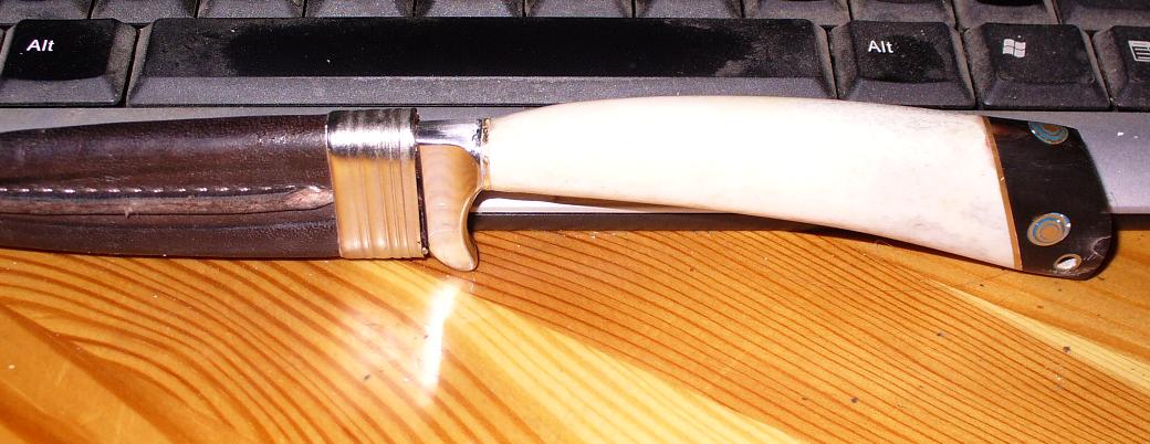

Поясните мне что есть "Транспортный чехол"?
 Заголовок сообщения: Re: К маньяческой дате доделал
СообщениеДобавлено: Пт мар 26, 2010 11:10
Олег, смотри 1 фото, он там лежит,рядом с клинком.....Ножнами это назвать, язык не поварачивается,... так, чтобы клинок не царапался, маленький карманьчик, из свинной грубой кожи, и жестянками обрамлённый :mrgreen:
И специально для тебя, вчерашнюю фотку с чехлом(рукоять тут ещё не шкуринная)
