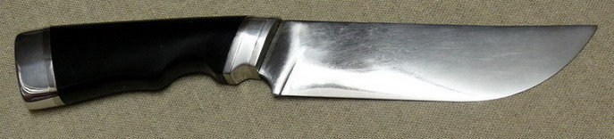

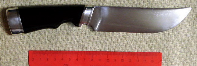

Изготовил недавно нож..наверное единственный из сделанных своими руками который полнстью понравился самому и не стыдно выставить на обозрение уважаемых специалстов. Клинок-рессорная сталь, закалка 52 единицы, полировка, толщина от 3 мм сходит на ноль. Ручка наборная на резьбе: алюминий, нержавейка, эбонит.полировка.
Прошу знающих людей классифицировать его к какому классу относится по назначению и форме ручки и клинка, к какому стилю, потому что эскиз полность из головы и не знаю что сам намешал в нем)))
Конструктивная критика приветствуется..очень хочется узнать общее мнение профессионалов.
P11007610.jpg [ 65.39 КБ | Просмотров: 17208 ]
P11007620.jpg [ 34.97 КБ | Просмотров: 17208 ]
P11007650.jpg [ 49.05 КБ | Просмотров: 17208 ]

Добро пожаловать в компанию, коллега!
На картинки кликать не стал, чтобы не разочаровываться :wink: В цедлм нож понравился. Суровый такой антимедвед :D

спасибо за отзывы..насчемт милиметров не понял что вы имели в виду?

Неравнодушен к ножам писал(а):
закалка 52 единицы
здравствуйте!, не маловато будет?

Артем наверно прозрачно намекал вам на принадлежность вашего изделия к ХО.
Тем или я не прав?

глубина упоров под пальцы 4 мм на хвосте, и 8 мм под указательным пальцем...а к стати подскажите где почитать про точное определение ХО, чтобы с цифрами и всем таким конкретно...

52 единицы так как закаливал не сам..профессионалом не являюсь..доверился опытному термисту....

Если обух >= 3 мм + подпальцевая выемка > 5 мм + длина клинка > 90 мм , получается ХО. :cry:
* ГОСТ Р 51500 «Ножи и кинжалы охотничьи»
* ГОСТ Р 51548 «Ножи для выживания»
* ГОСТ Р 51644 «Ножи разделочные и шкуросъёмные»
* ГОСТ Р 51501 «Ножи туристические и специальные спортивные»
* ГОСТ Р 51715 «Декоративные и сувенирные изделия, сходные по внешнему строению с холодным или метательным оружием»
... поискать мона в Инете, или вот :
http://www.klyk.ru/index.php?show_aux_page=13#04
http://www.sarmik.ru/index.php?show_aux_page=13

Артём, 8мм не страшно... там же клинок, он тоньше 5мм.... как то так.. :roll:

При такой длине должен быть меньше 2,5 мм.

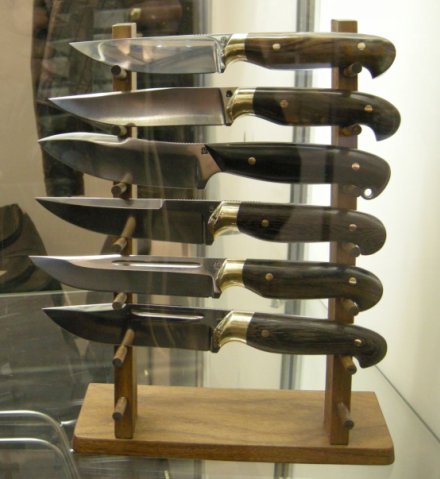

Фото со стенда Чебуркова... почти у всех подпальцевая больше 5 мм, но все- ХБ..
x_da384f00.jpg [ 37.49 КБ | Просмотров: 17158 ]

теперь кто мне скажет? если он не относится к ХО как я могу его при себе носить на улице или в лесу например? на рыбалке?
 Заголовок сообщения: Re: Оцените нож, критика принимается, авторская работа, не копия
СообщениеДобавлено: Чт апр 08, 2010 16:58
ХБ- так как сертификат имеют. :roll:
А если сам такой сотворил, то уже ХО. :lol: носить только в лесу подальше от Гос-структур.

Вариантов два..
Первый нереальный- попробовать его сертифицировать... :mrgreen:
Второй, как делает большинство- по улице не носить, на рыбалку транспортировать в глубине рюкзака...

ХБ- так как толщина подпальцевого упора, в данном случае клинка, не превышает 5мм...

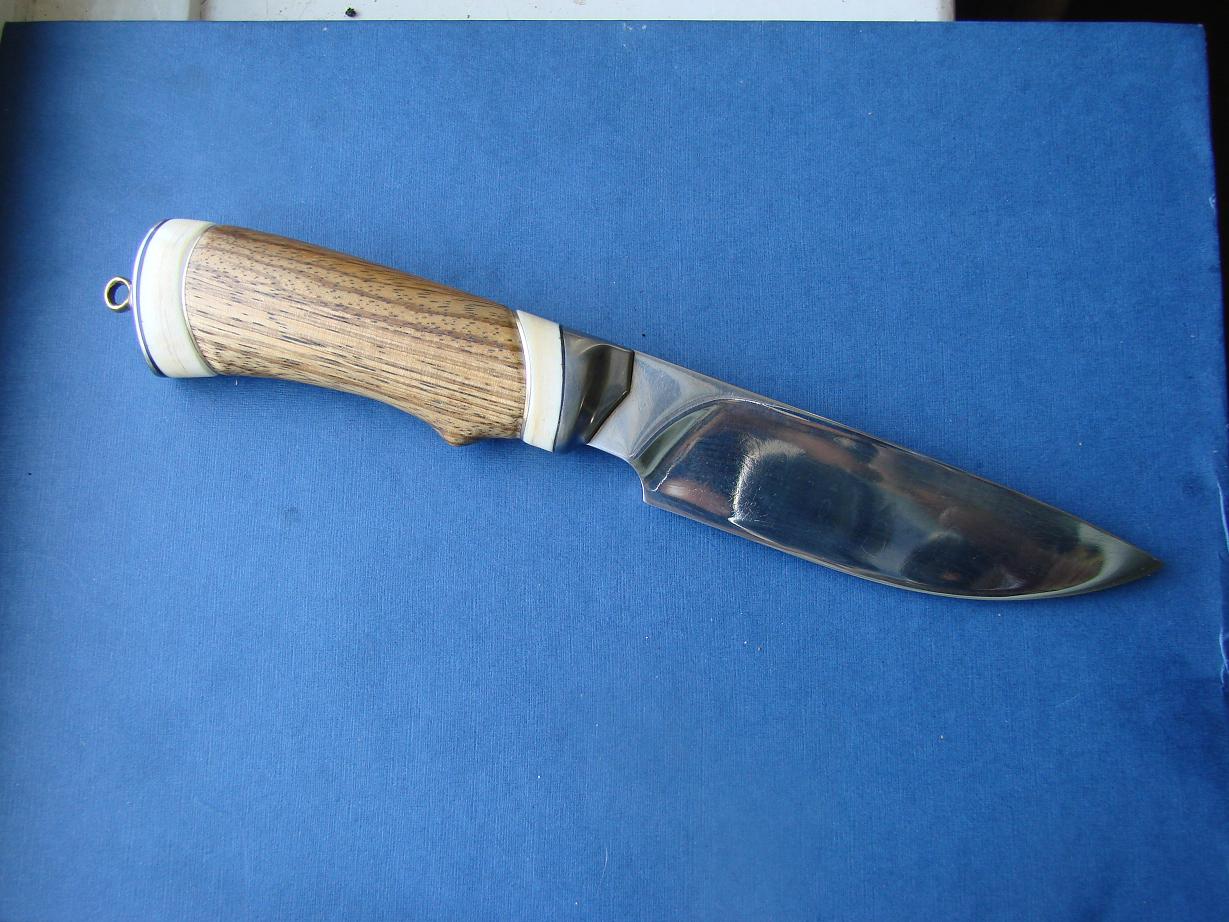

Да ладно не копия :D просто упращенный вариант :mrgreen:
после.jpg [ 174.75 КБ | Просмотров: 16657 ]
У Чебуркова все путем - без жульничества. Для определения величины упора играет роль не только его высота, но и толщина. Упор считается упором, только если он толще 3.6 мм (кажется). Поэтому, у Чебуркова зачастую можно увидеть как пятка клинка сточена по бокам - что бы уменьшить толщину упора в том случае, когда сам клинок толще тех же 3.6 мм. Это видно и на некоторых ножах на фото. Там, где сам клинок тольше 3.6 мм - ничего стачивать не надо, так как он не будет считаться упором.
А по теме - ножик ИМХО вполне гармоничный. Работа сделана большая и сделана очень качественно. По форме нож чем-то КАТZ напоминает. Мне кажется, стальное навершие будет несколько тяжеловато - но это кому как. А так, типа, универсальный охотничий нож - по всем канонам.
А с УК поосторожней надо. В данном случае, действительно, весьма похоже на ХО. Угол схождения острия ИМХО чуть не дотягивает, и вынос острия над линией обуха тоже - т.е. все-таки, носить с собою не стоит, а уж изготавливать - тем более.
По твердости - 52 может оказаться вполне адекватным для той стали, из коготой клинок сделан. Вполне возможно, что специалист, который делал ТО сделал именно правильное ТО для того материала, который ему дали. Зато клинок будет легко точиться, РК можно будет легко довести до бритвенной остроты (без выкрашивания края), клинок будет пружинить у спокойно выдерживать всякое ковыряние и даже не разобъется от падения на пол... Для мелкого перочинного ножика, пожалуй, данная сталь не очень подошла бы, а для такого большого - ничего страшного, вполне сойдет для всех практических применений.

Нож симпатичный, аккуратный и возможно не ХО. (Как у нас говорят, надо будет, и вилку ХО признают). Тут 3 мм толщины клинка и рукоять могут признать травмоопасной. Выемка на черене, конечно, может это "компенсировать". На всякий случай:
5.1.1. Рукоять следует считать травмобезопасной, если:
- превышение ширины одностороннего или двустороннего
ограничителя или крестовины над шириной черена рукояти более 5 мм;
- глубина одиночной подпальцевой выемки на передней втулке или
черене рукояти более 5 мм;
- глубина подпальцевых выемок на черене рукояти, имеющем более
одной подпальцевой выемки, более 4 мм;
- толщина пяты клинка, используемой в качестве ограничителя или
подпальцевой выемки, более 3,5 мм;
- разница между максимальным диаметром в средней части
бочкообразной рукояти и минимальным диаметром в области навершия
более 8 мм;
- разница между максимальным диаметром ограничителя и
минимальным диаметром в области навершия у рукояти клиновидной
формы более 8 мм;
- длина черена рукояти более 70 мм.
Примечание - Рукоять, показатели которой менее указанных
значений, считать травмоопасной.
(пп. 5.1.1 введен Изменением N 1, утв. Приказом
Ростехрегулирования от 18.04.2005 N 87-ст)
