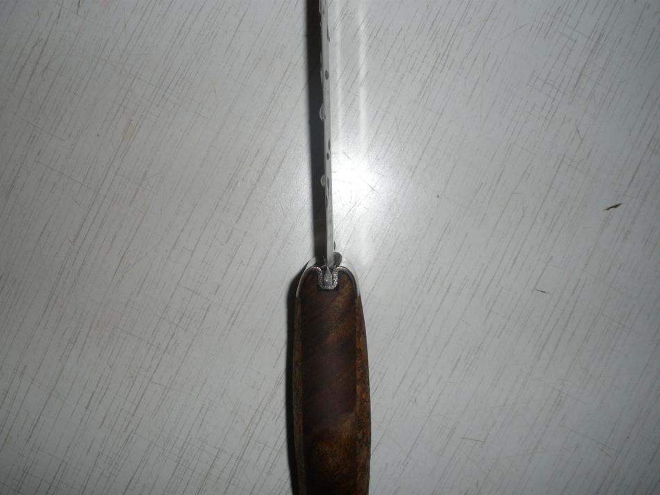

Задумалось мне попробовать себя в изготовлении некоего ножичка сочетающего в себе много всего из привычных и удобных материалов и формфакторов.Есть кусочек титана (за расковку которого благодарность С.М.Соколову г. Павлово),полосочка ореха ,квадратик мельхиору,ну и как водится -пробковая подставка (под сковородки).Вырезав клин в финском stile рукоять замыслил маленько ,,испортить ,, нефинскими материалами-больстерок от бычака,пробковая накладка для придания плавучести .Но с плавающим ножом не склалось .Маловата пробковая толщина.А в остальном -по ИМХЕ не самый худший нож(из моих).Как-то вот так.

Комментарий к файлу: Ножен нет и на кухне они наверно не нужны .

Оригинально. Мне нравится.

На вид очень симпатично. А вот как оно в деле? Бо материалы не привычны: титан на клин, пробка на рукоять...

Рукояточка толстенькая, как я люблю. Клин из титана? :roll: Не понимаю я этих новомодных штучек... Он же не режет, а тупится. Все остальное понравилось

По форме очень понравился... надеюсь только что мы все ошибаемся, и титан пошёл не на клинок... :roll:

Ну титан с вольфрамом на рк не очень плохой вариант,если часто не точить

И что, правда режет?? :shock:

Пять-шесть заточек

Титан на клинке очень жёсткий .Есть ещё вариант Ti сплава от которого по кафельной плитке искры брыжжут, так вот он слегка твёрже Al, он не годится на клинок ,разве что на плашки складных ножей.Попробовал сей ножыг поюзать на кухне - пестня!Легкий ,нескользский,эргономичный,в общем мне понра. Единственный минус- дороговат будет .Но обойдусь без продажи ,оставлю себе на память. :wink:

Особенно смачно будет выковыривать из карачаевского больстера набившуюся туда грязь... Это минус. С другой стороны, всегда можно будет припахать провинившегося домочатца: заточенную спичку в руки - и вперёд. Это плюс! :)

Да ,это косяк :( .Антиреклама ,,Макдональдсу,, :mrgreen: .Эти впадины залиты ЭДП ,и туда плохо что забивается,но этот вариант изготовления больстера у мну явно хромает . :oops:

Возник своевременный вопрос :-А клинок потемнеет ? Если да ,то от чего :?:

От окисления :D
