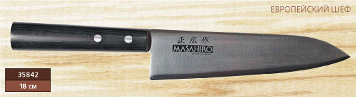

2 AlexScar: у меня самый любимый кухонник, о котором я вчера говорил, вот такой Masahiro. Я его брал за 1380, а сейчас на сайте вообще 950руб.
http://kasumi.ru/katalog/products/kuhon ... 135-serija
masahiro.jpg [ 17.57 КБ | Просмотров: 10932 ]
